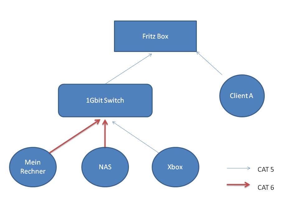

Ich hab euch das mal aufgemalt ;)
Ein Bild sagt ja bekanntlich mehr als 1000 Worte.
EDIT: Es sind meistens so 18-20MB/s

@Fallen Leave
Sehr schön eine Fritzbox, das erleichtert die Sache ;)
Welches Modell hast du?
Welches OS verwendest du auf deinen Clients?
Welchen Switch hast du jetzt eigentlich?
Wie ist deine IP-Adress Verteilung?
DHCP von der Fritzbox? Du solltest auch nach schauen ob die Synology einen aktiven DHCP Server hat.

"Netzwerkkonfiguration automatisch erhalten (DHCP)" von der FritzBox.
Also direkt was mit DHCP find ich im Synology Manager nicht. Nur Routerkonfiguration.
@Noxman: Sagen wir´s so: Ich könnte damit leben. Ist halt jetzt nur die Zeit wo ich die ganzen Filme da drauf schiebe. Später werden ja nur noch ein paar ab und zu drauf geschoben. Fürs Lesen reichst ja allemal.

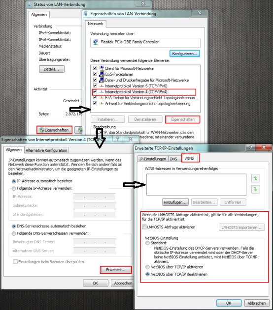

Noxman kann da durchaus Recht haben, doch einen kleinen Kniff solltest du vielleicht noch versuchen.
Deaktiviere WINS/NetBIOS auf allen Windows Clients im Netzwerk und schau auch ob es eine entsprechende Einstellung im Synology gibt.
Auf den Windows PCs kommst du so zu den Einstellungen
NetBIOS ist ein veraltetes Broadcast Protokoll das ständigen Netzwerkverkehr verursacht um die Namen der LMHOST Datei an alle aufzulösen. Die Netzwerklast ist zwar nciht sonderlich hoch, doch es kann stören und so den Traffic ausbremsen da konkurrierende Namens-Auflösungen im Netzwerk unterwegs sind.
Nebeneffekt ist dass deine Windows Clients nicht mehr in der "Netzwerkumgebung" der Windows Explorers mit Namen gelistet werden. Du erreichst allerdings alle Geräte mit der Eingabe der IP Adresse in die Adressleiste oder den Namen den der DNS-Server der Fritzbox auflöst - den siehst du in der Adminoberfläche der Fritzbox unter Netzwerk und kannst ihn auch dort ändern.
Ach so ganz Wichtig: Alle Netzwerk Clients inkl. NAS Runterfahren und dann wieder hoch fahren.
