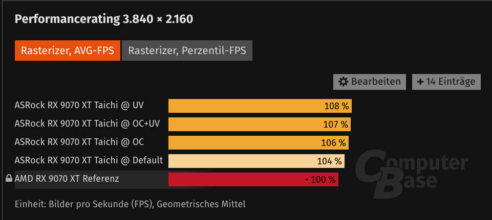

ThirdLife schrieb:
Sind aber nur 4%.
Also bei mir stehen da 8%.
Wo ist mein Fehler?

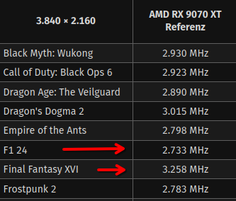

Northstar2710 schrieb:
Es kommt auf das Spiel und dessen einstellungen an. Sonst würde eine GPU bei jedem spiel die gleiche frequenz haben. Das ist aber nicht so, da die spiele die Karte verschieden stark auslasten.Das kannst du doch gut in der Tabelle sehen.
Zwischen den beiden makierten Spielen liegen 500mhz
Sollte doch auch in jedem Spiel. Zudem versucht die Karte immer am maximum zu arbeiten, so ist zumindest mein Wissensstand.

GrooveXT schrieb:
Wo ist mein Fehler?
OCed wurde die Taichi Karte und keine Referenzkarte. Relevant ist also nur was die Taichi an Mehrleistung nach OC bietet, nicht was ggü. der AMD Reference Card an Mehrleistung drin liegt - ergo 4%.
