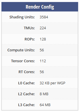

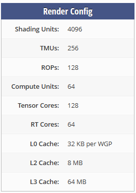

SFFox schrieb:
Bei RDNA4 scheint sich das nahezu komplett auf einem Level zu bewegen, denn der Mehrtakt der CUs des kleineren Chips skaliert in Spielen nahezu 1:1 mit der höheren Anzahl der CUs des größeren Modells.
RX 9070XT und 9070 haben die selbe Chipgröße mit 357 mm².
Schon klar, aber weniger CUs/Transistoren werden mit Energie versorgt/müssen arbeiten. Ich halte an meiner Argumentation fest.
Die RX6800 und 6800XT hatten auch den selben Chip. Gebremst auf die selbe TDP war die 6800XT mit mehr Compute Units immer noch schneller. RDNA4 arbeitet hier anders. So lange die CUs nicht ihren Maximaltakt erreicht haben können sie "fehlende" CUs ausgleichen bei gleichwertiger Performance bei gleicher TDP.
Reaktionen: Wanderwisser
