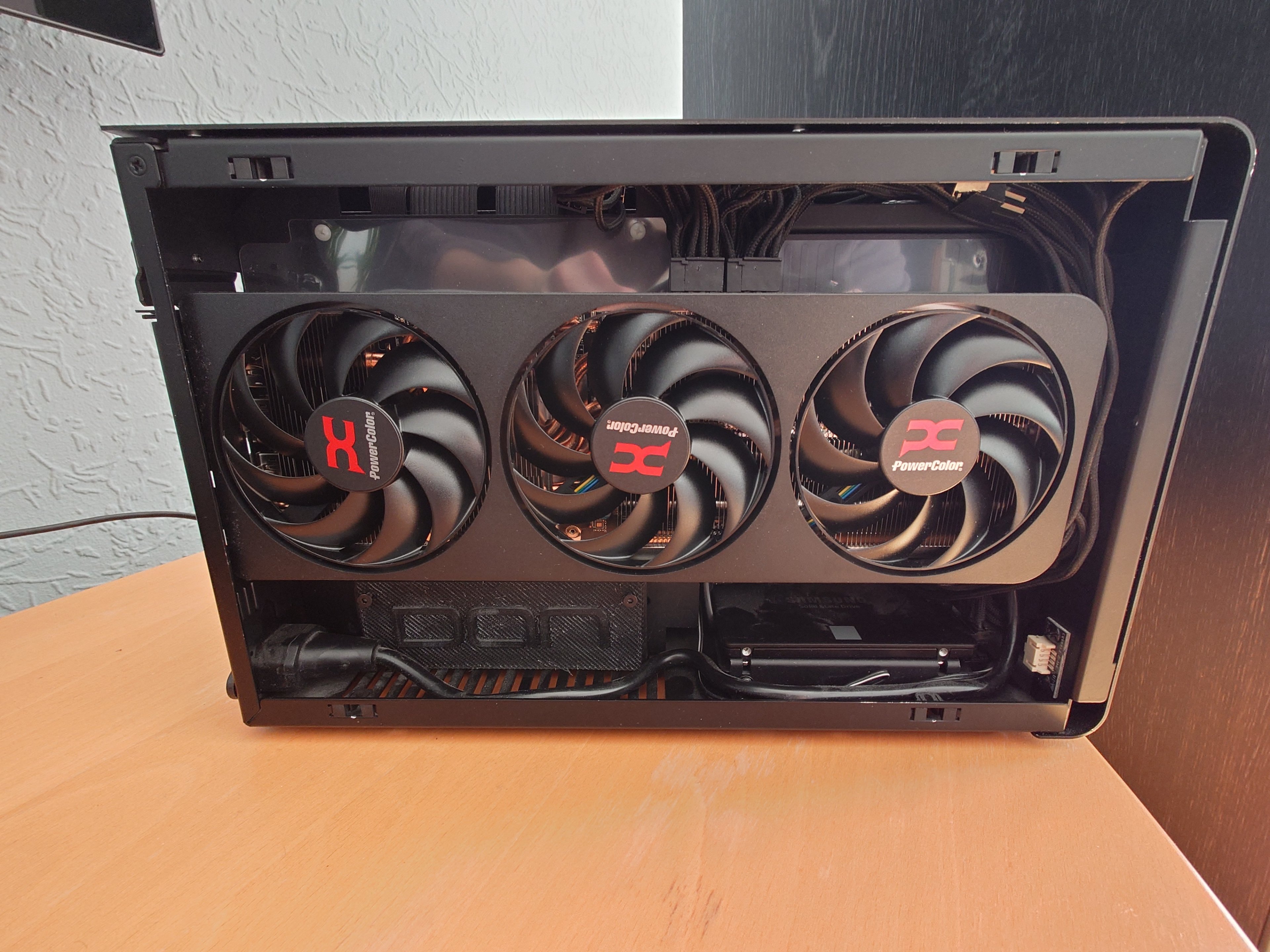

Puhh... Mich juckt es in den Fingern. Drückt die Daumen. Die PowerColor Reaper Radeon RX 9070 ist für gleich angekündigt.
Noch 10 Stops entfernt.
Bestimmt Mittagspause und dann wird die Karte doch Montag zugestellt. 😋🙄
Wer weiß.
Schade das keine PowerColor 9070 Hellhound ins DAN-A4 passt. 😁
Hoffe das die Kühlung ausreicht oder ich die gut undervolted bekomme.

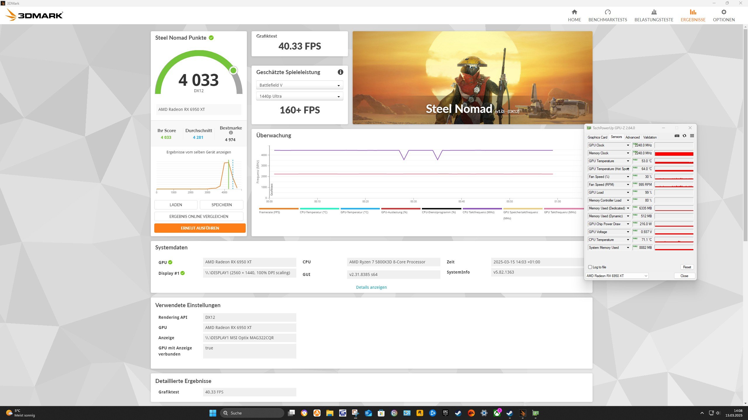

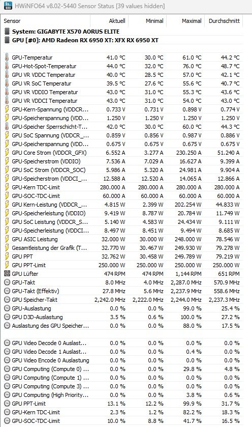

so habe mal bei meiner optimierten via MPT 6950xt geschaut zwecks Temps mit 3 Durchläufen Steel Nomad... Sehe gerade das GPUZ keine Memorytemps bei mir ausliest. Logge gleich noch eben mit HWINFO mit. Krass wieviel Punkte mehr die 9700XT liefert:love:

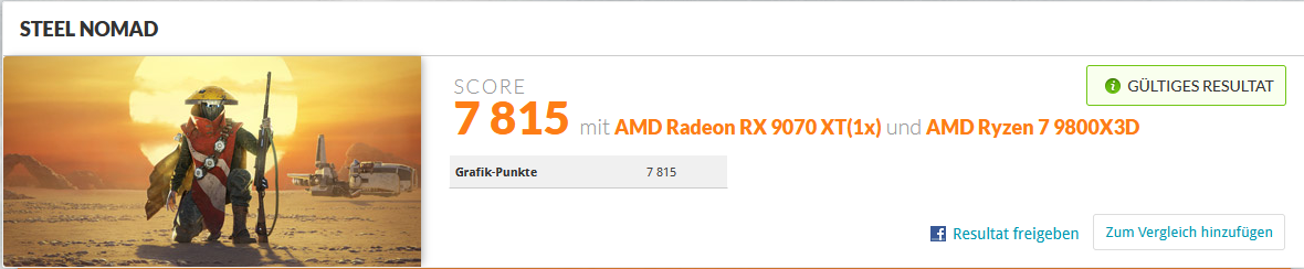

Nachdem ich jetzt quasi die Benchmark-Highscore-Jagd beendet habe betreibe ich die Karte auf -65mV, -400 MHZ max Frequenzdifferenz, 2764 MHZ Speichertakt und -15% Powertarget.
Mit den Einstellungen kommen noch ca. 7250 Punkte im Steel-Nomad - Test zusammen (http://www.3dmark.com/sn/4450223) und die Karte brauch unter Last nur noch 280Watt. Lüfter drehen auf maximal 1000RPM und der GPU-Hotspot ist bei ca. 80°C.

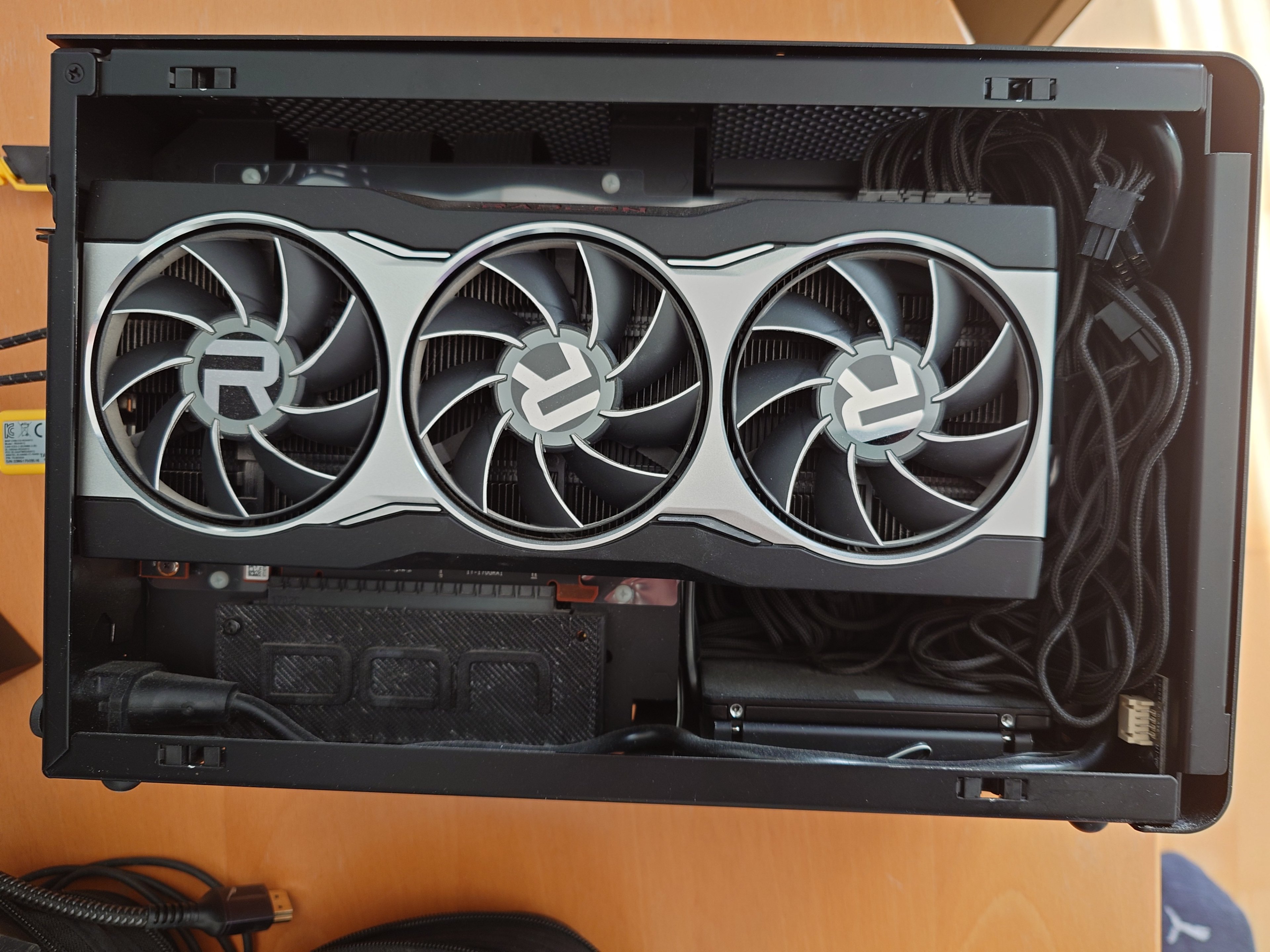

Hmm.
Brauch ich einen neuen AMD Treiber wenn ich ne Riser Karte im PCIe 3.0 laufen lassen möchte?
Karte ist drin, aber gibt kein ordentliches Bild.
Ich doof habe vergessen die manuellen Adrenalin UV Werte raus zu löschen von der RX 6800... Ich Noob. Hat aber noch geklappt. 😁

Blaze1987 schrieb:
Hmm.
Der neueste Treiber ist immer empfehlenswert.
Hat aber nichts mit der Riser Karte zu tun. Wenn die nicht richtig funktioniert, liegt es eher an der Hardware/Verbindung bzw. am Mainboard, nicht am Treiber.
Die UV Einstellungen der 6800 XT werden nicht automatisch für die 9070 übernommen, also kein Problem.
so hier nochmal mit 2x Steel Nomad und 2x Timespy hintereinander weg. GPU Delta von 15 Grad zwischen GPU und Hotspot. VRAM Temp bei 60 Grad :D

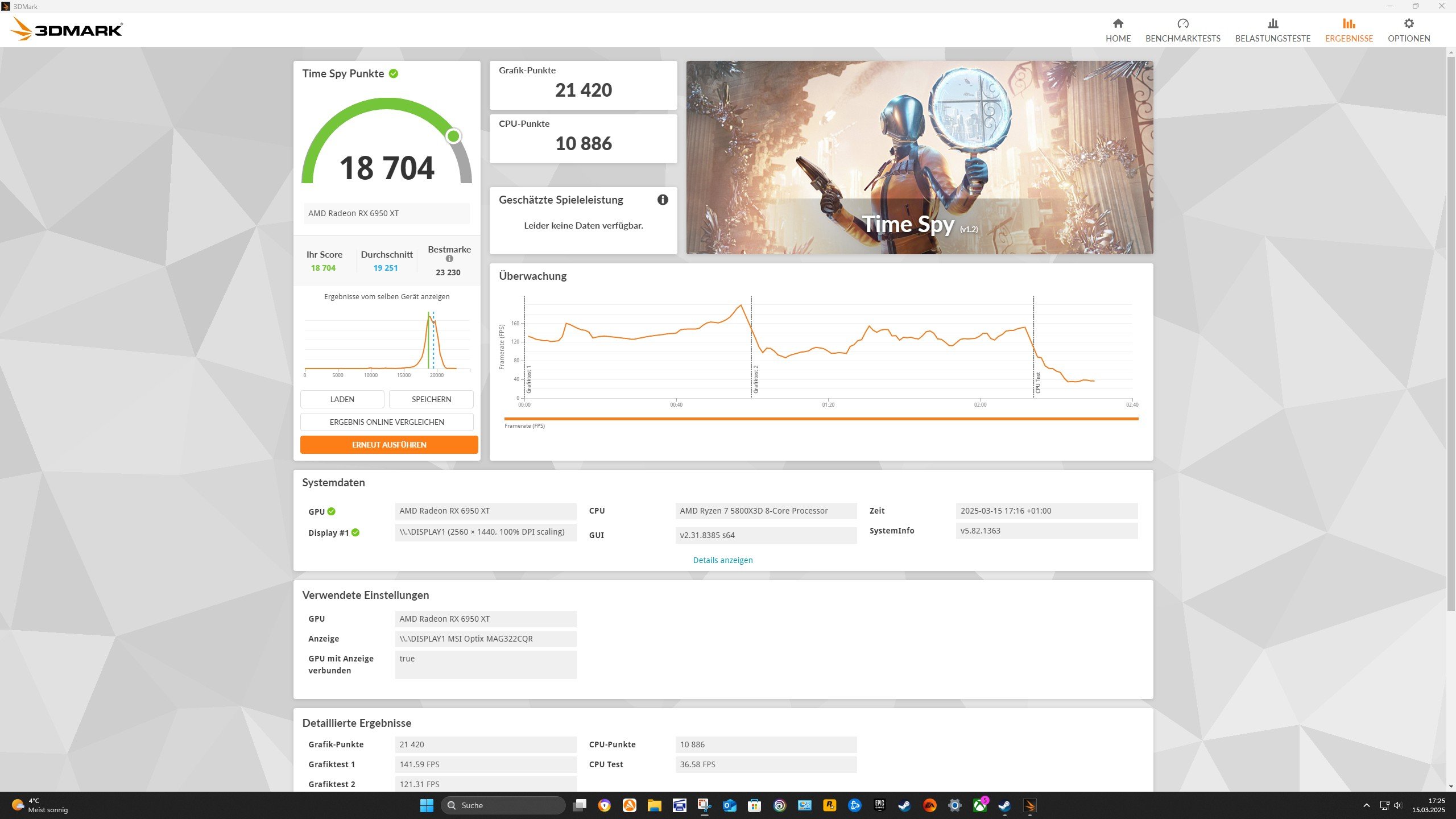

Mir gefällt ja wirklich die Saphirre Nitro RX 9700xt. Mir juckt es in Finger. Warte aber lieber bis sich die Preise beruhigt haben ;)
die 9000er sind echt eine Wucht und das nur mit 64 units

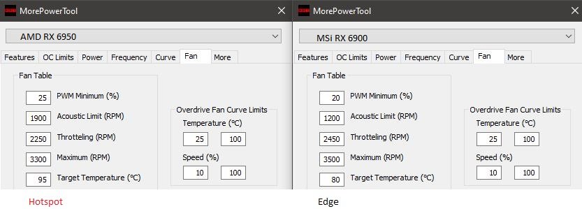

meckswell schrieb:
Wenn das beim @layercake87 heraussticht, dann stimmt da was nicht. Is da PTM7950 drauf? Das wird ja maschinell aufgelegt. Evtl liegt es nicht sauber. Irgendetwas ist da faul.
müsste PTM7950 sei
Letzteres kann sein oder auch nicht, ... Igor meint, die AIB´s nehmen keine Pads sondern haben PTM7950 als Paste
Man sollte sich folgende Sachen anschauen:
  • auch bei Anderen geht mit PL+10 das Delta mehr auseinander, ... Was ist bei PL=0 ? ... Delta 25°C ?
  • wie regelt ASUS die Lüfterdrehzahl, geht es nach Edge oder Hotspot?
Bei großem Delta ist natürlich eine Regelung nach Edge ungünstig, = zu niedrige RPM.
DAS ist bei den einzelnen AIB´s unterschiedlich !!!
PC+XFX+Sapphire regeln nach Hotspot, da spielt das Delta also keine Rolle.
Bei GB+Asus könnte ne Regelung nach Edge ala NV-Grakas erfolgen.
(ist bei meiner 6800 MSi so, muss also ein mue anders eingestellt werden, wenn der Hotspot zu sehr hoch geht)
edit:
bei RDNA2 gabs dann deutliche Unterschiede bei der Target Temp. für die Lüftersteuerung, je nachdem ob
nach Hotspot oder Edge geregelt wird. Da konnte man sich Das noch im MPT anschauen, was im Bios steht.
(siehe Anhang)
Reaktionen: RedSlusher und Evgasüchtiger
