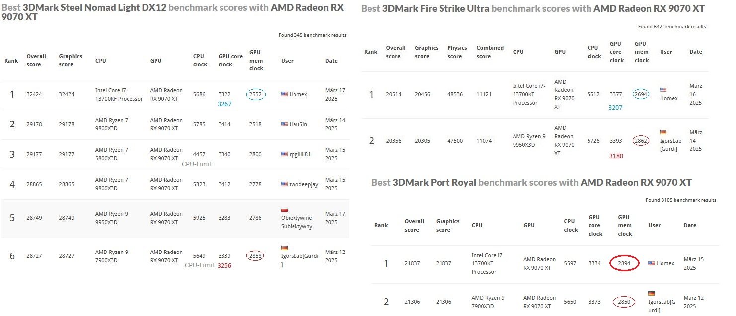

nice
Interessant, das -80MHz evtl. doch nicht nur maxClocklimit, sondern auch irgendwie darunter stabilisiert.
Ja, die Karte verhält sich ganz anders als alle Anderen vorher. Mal schauen was da noch so kommt.
Jemand hat nun 8959 erreicht im DX12 Steel Nomad. Der wird aber vermutlich schon einen Spannungswandler verbaut haben und in Alaska oder in der Kühltruhe benchen :rolleyes: :
https://www.3dmark.com/sn/4518708
Jo, H ist glaube in Colorado oder so, wo früh am Morgen Fenster auf hilft.
Ob jetzt seine Mercury mehr Spawas hat, die dann kalt effizienter sind?
(von EVC2 hat er nichts geschrieben)
dem Vram hilft die Temp sicherlich
Die Benchmarks für die HoF-Platz 1 werden i.d.R. gerne mit 100% Lü. gemacht.
interessant ist bei Ihm, das er den Vramtakt in den einzelnen 3dMarks variiert
k.A. , ob er dadurch Durchschnittstakt gewinnt
Als ich meinen Benchmark laufen lassen hab war ich bei den Lüftern auch mal auf 100%.
Mein Speicher war dabei bei 74° und mein Hotspot bei 85°.
Wie er nun diesen Kerntakt hinbekommen hat - keine Ahnung :lol:
Das kann ein kurzer Spike am Anfang sein, ich schaue eher auf den Durchschnittstakt.
vllt. hat Er ja statt -80 auch mal +155 oder mehr einstellen können
Gurdi konnte bei seiner Mercury auch mit +155 einige Benchmarks schaffen.
(inzwischen isses wohl die Aorus bei Ihm in der HoF, ... k.A. was da geht)
Stimmt, sein Durchschnitt ist ja auch nicht sonderlich hoch, sondern sogar niedriger als bei den Anderen.
Keine Ahnung wie er dann diese Punktzahl erreicht hat, vielleicht wirds noch rausgefunden
