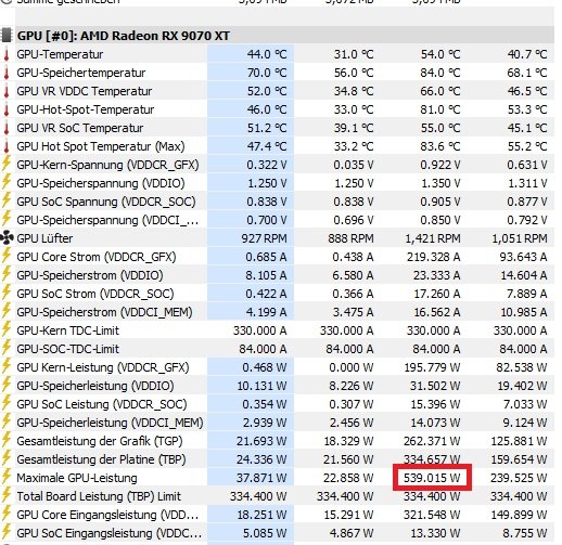

Hab ich ja schon gepostet Bilder sieht man sogar die digitale Anzeigen meines Netzteils besser gehts nichtb|ank0r schrieb:Bei mir erreicht die 9070 XT Pulse im Steel Nomad ganze 532 W. Ausgelesen mit HWiNFO.
#125

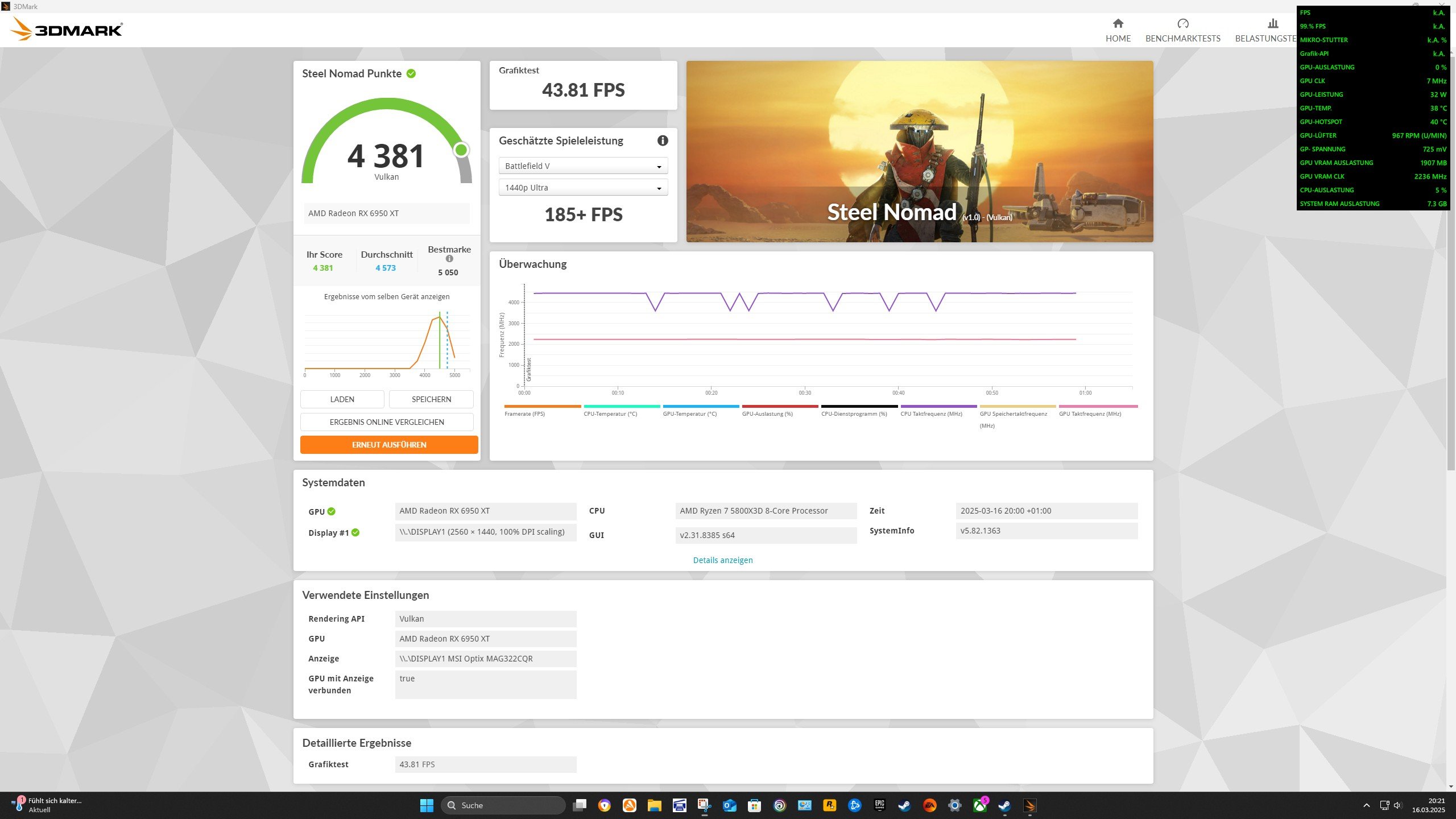

Heute mal etwas rumprobiert mit den Einstellungen. Getestet mit Steel Nomad DX12.
+10% PT
-65mV (mehr UV war nicht möglich)
VRAM 2800Mhz Fast Timing
Ergebnis:
Overall Score: 7791
Graphics Score: 7791
wenn ich zu meiner GPU noch nach meiner CPU filtere, dann bin ich auf einem geteilten zehnten Platz gelandet. Ohne CPU in den Top 4%.
Repräsentativ ist der Score für mich jedoch nicht, da er beim zweiten Durchgang abgeschmiert ist.
Interessant, dass man noch einiges rausholen kann, werde die Karte jedoch ab jetzt im Standard laufen lassen inklusive Undervolting auf -50mV.
Auch wegen der Stromaufnahme, die war beim Benchmark ja jenseits von Gut und Böse. Gerade die Spitzen.
