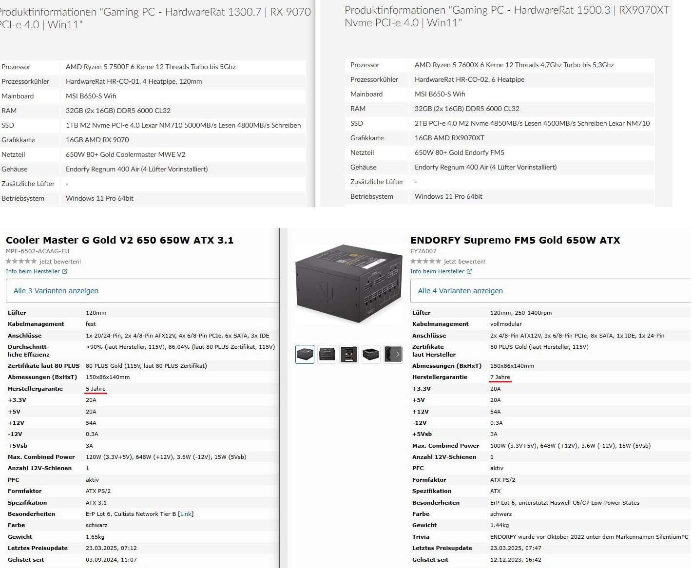

Hallo, ich habe 2 Fragen:
1) In wiefern unterscheidet sich die Optimierung von 70 und XT, immer bzgl Effitienz?
2) Dieser max Watt Wert, muss man das berücksichtigen wegen der NT-Wahl?
3) Hab ein 650er HaltsMaul SingleRail. Für was ist es gut. Genaue B.Zeichnung weis i leider net.
RX 9070
Ich habe das Straight Power 11 650W und die RX 9070 + 5800X3D laufen damit einwandfrei.
Einen RX 9070XT hätte ich dem Netzteil nicht zugemutet.
Reaktionen: meckswell
Hardwarerat schon, allerdings mit sparsamen CPU´s.
Habe ich auch und das geht. Ist aber absolut grenzwertig.
Meine alte 6900 XT hat das Netzteil nicht gepackt. Da musste ich mit -10% Power begrenzten sonst ging der Rechner aus.
@riOrizOr Bei mir genauso. Gleiche Netzteil ist im OC Szenario bei meiner alten 6900XT damals ausgegangen.
Hab dann statt UV einfach ein 1kW Netzteil reingebaut :D
@GUN2504 Gleiche Vorgehensweise bei meinem alten SP11, jedoch hat es meine 9070XT schon nicht geschafft.
