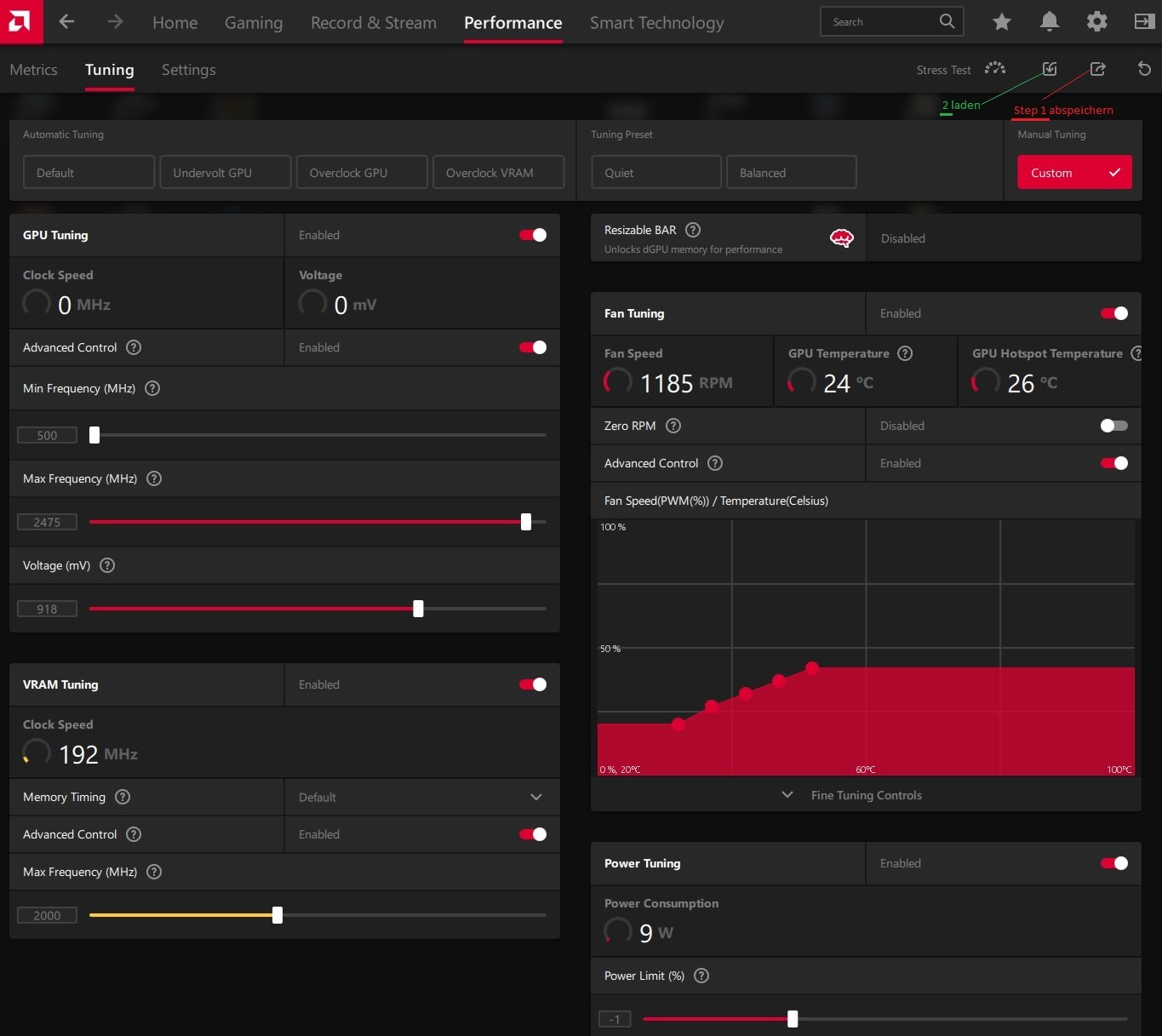

Das ist die Konfiguration, die sich mit meiner 9070XT Prime OC über mehrere Stunden und Games als stabil erwiesen hat. Leider setzt der AMD-Treiber die Einstellungen bei jeden Start zurück (ohne Fehlermeldung). Schnellstart ist deaktiviert. Hat jemand noch Ideen diesbezüglich?

@ralelelelel
Hast du die Einstellungen schon mal in einem Profil gespeichert?
Falls nein, tu es mal und importiere das Profil mal neu und teste ob der PC das Profil behält.

Ja, habe ich. Leider wird es nicht behalten.Fresh-D schrieb:@ralelelelel
@GerryB
AB ist nicht installiert, aber GPU Tweak von ASUS. Werde es mal ohne versuchen.

Auch an @GerryBFresh-D schrieb:Dann weiß ich auch nicht weiter.
Vielleicht bringt die GPU Tweak Deinstallation ja was.
Deinstallation der ASUS Software hat’s tatsächlich gebracht. Profil wird nun nicht mehr zurückgesetzt 👍

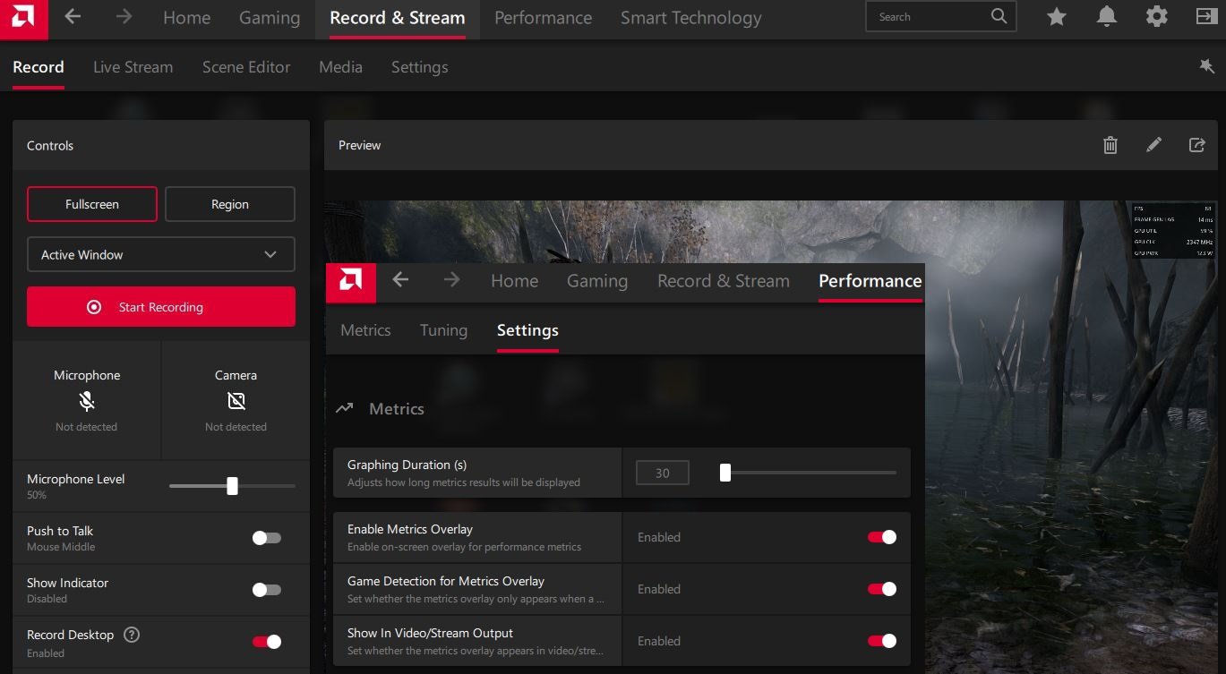

Das ist dann garantiert wie beim AB, das da ein Häkchen zuviel an ist.
Aber wenn Dir die custom Lüfterkurve vom Adrenalin reicht ist Alles gut.
btw.
Das Overlay vom Adrenalin ist auch net schlecht. (die Overlays von Steam etc. dann off)
falls man das Overlay in Snapshots+Videos drin haben will, im Adrenalin aktivieren erf.

Bei mir funktioniert tatsächlich das Steam Overlay UND das AMD Overlay.GerryB schrieb:Das ist dann garantiert wie beim AB, das da ein Häkchen zuviel an ist.
btw.
Custom Lüfterkurve muss ich mir noch mal ansehen.
