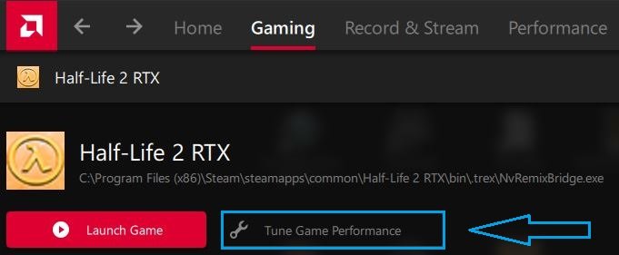

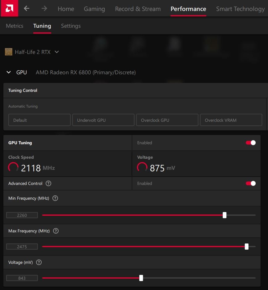

Der Treiber lässt für jedes Spiel ne eigene Einstellung zu und merkt sich das.
im Gameprofil einfach nur auf "Tune Gameperformance" gehen
macht überhaupt keinen Sinn nur 1 Profil overall zu nutzen, gerade wenn man
manche Games >100h spielt

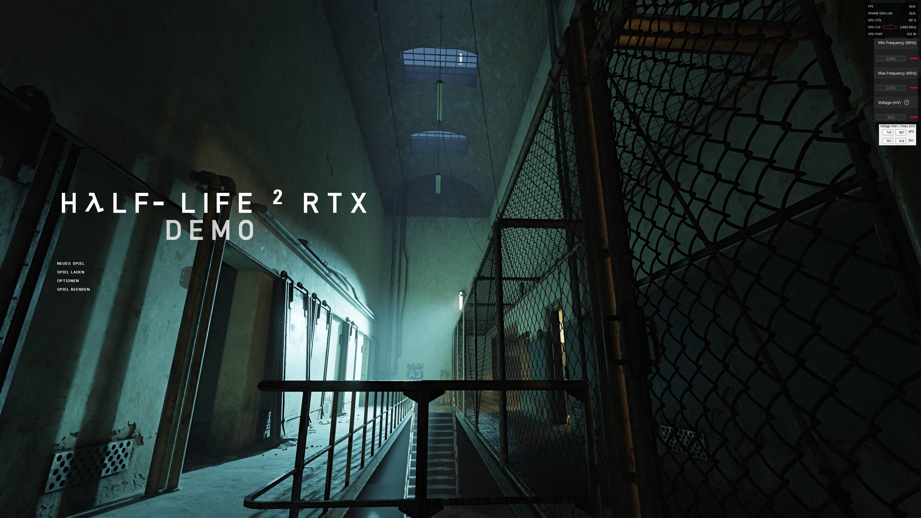

weil ich es gerade teste, HL² im Anhang
(da müsste es übelst hoch boosten)
