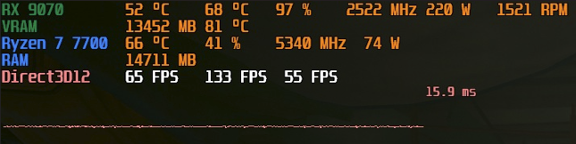

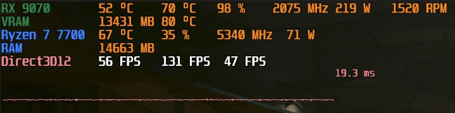

Ich habe nochmal etwas getestet. Sowohl mit Treiber 25.3.1 sowie mit 25.3.2. In HWinfo konnte ich nichts auffälliges feststellen. Temperaturen sind top.Fonce schrieb:Das sollte eigentlich im grünen Bereich sein. Dann am besten mal HWinfo dabei laufen lassen. Dort solltest sehen ob er in irgend ein Limit rennt und wenn ja welches das ist.
In Cyberpunk ist es nach wie vor so, dass der Takt meiner Sapphire RX 9070 Pulse nach kurzer Zeit auf +- 2000 MHz fällt. Manchmal fängt er sich und pendelt sich wieder bei ca. 2400 - 2600 MHz ein. Wenn ich ich In Adrenalin den max. Takt um -500 MHz bleibt der Takt stabil.
Bei den folgenden Einstellungen bleibt der GPU Takt stabil zw. etwa 2400 - 2600 MHz:
-70 mV / -500 MHz / VRAM 2600 MHz (wobei der VRAM Takt da keine Rolle spielt)
Screenshots Overlay aus Cyberpunk Dogtown 1440p / RT Ultra / FSR 4 Quality (Optiscaler)
Regler GPU Takt 0 MHz --> 56 FPS
Regler GPU Takt -500 MHz --> 65 FPS
Das Verhalten tritt auch bei stock Einstellungen auf. Nur bringt hier die Reduzierung des max. Taktes um -500 Mhz auch nichts. Nach kurzer Zeit fällt die GPU Frequenz wieder.
Neben Cyberpunk habe ich noch Horizon Zero Dawn ausprobiert. Hier resultiert die Reduzierung des max. GPU Taktes um -500 MHz zu höheren Taktraten als bei 0 MHz. Der Takt bleibt aber stabil und fällt nicht extrem ab. Klar, dass die GPU Last hier geringer ausfällt als bei Cyberpunk. Auslastung war zwar bei 100% aber der Verbrauch max. zw. 200 - 210 W.
