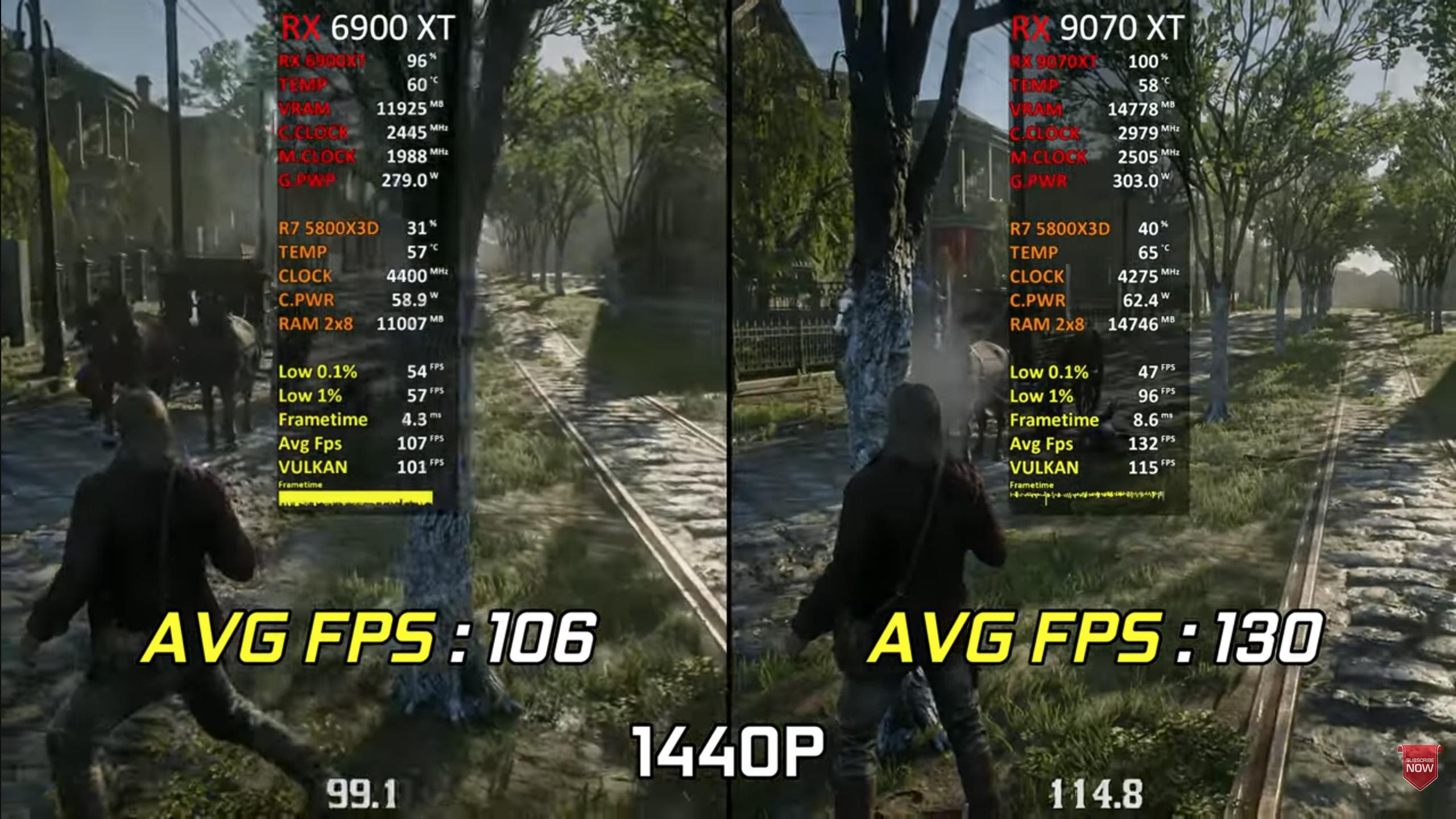

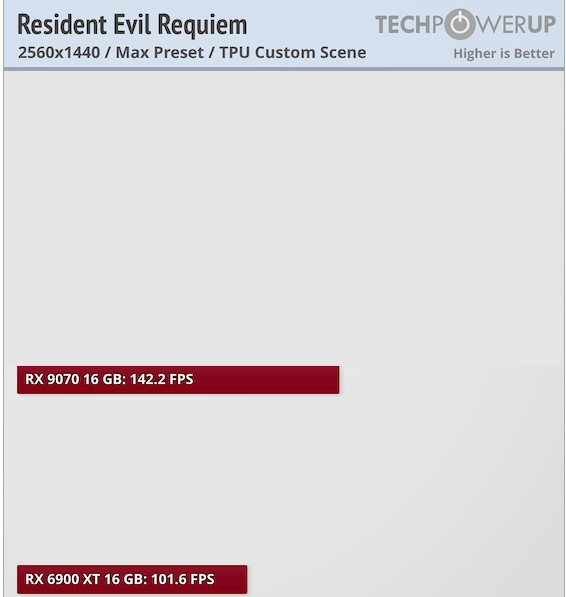

Die CPU Auslastung in BF6 REDSEC ist schon enorm muss ich sagen.

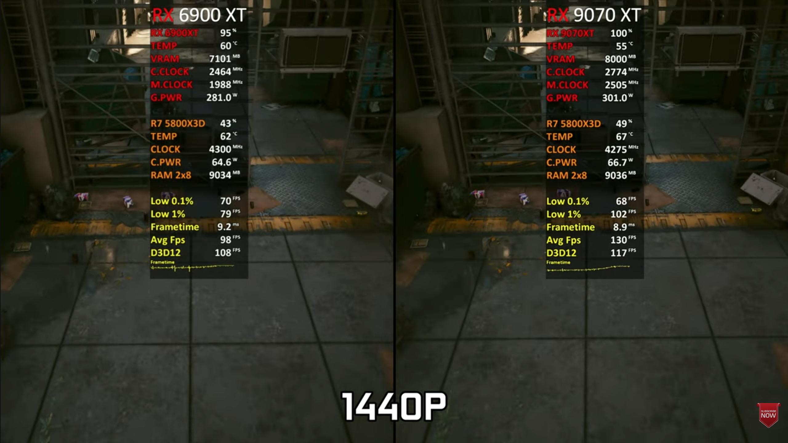

Da kann ich dir genauso als Gegenbeispiel das Video zeigen:

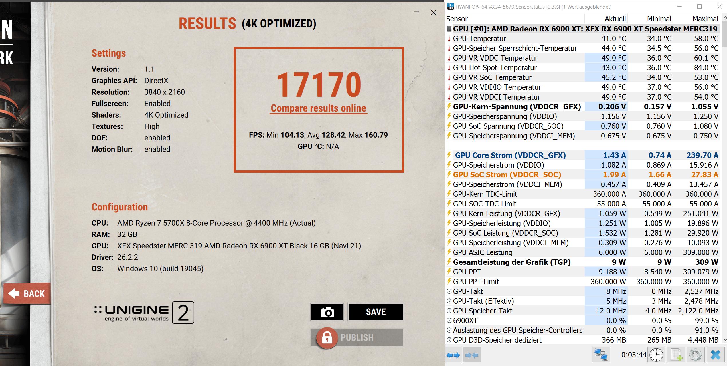

Im Video geht es um eine 9700 XT. Im Schnitt eher 20 -25 % schneller und manchmal sogar nur 15. Auffällig ist, dass der Low 0,1 % bei der 6900 XT oft wesentlich höher ist. Vielleicht liegt es an der L3 128 MB Cache.
ps: passt man das Powerlimit aneinander an, würde der Unterschied sich nochmal etwas verkleinern, weil die 9700 XT im Video durchgehend 20 W mehr erlaubt. Wobei bei der 6900 XT das Powerlimit quasi offen ist. Ich habe 360 W. Und lässt man die 9700 XT so wie sie ausgeliefert wurde, während die 6900 XT übertaktet wird, verkleinert sich der Unterschied nochmal ein Stück. Zudem ist durchschnittlich, wie eine Durchschnittstemperatur im Krankenhaus. Die momentane, besonders hohe fps Spitzen sind für mich völlig irrelevant, aber sie fliessen in die Ergebnis-Berechnung mit ein, wie bei TimeSpy auch.
Fairer wäre es die fps, je nach Spiel oder allgemein, auf 120 zu begrenzen. Den man weiss doch, dass beim Spielen die Stabilität der fps im unteren Grenzbereich von Bedeutung und nicht, dass die stellenweise Richtung 180 oder mehr schiessen können.

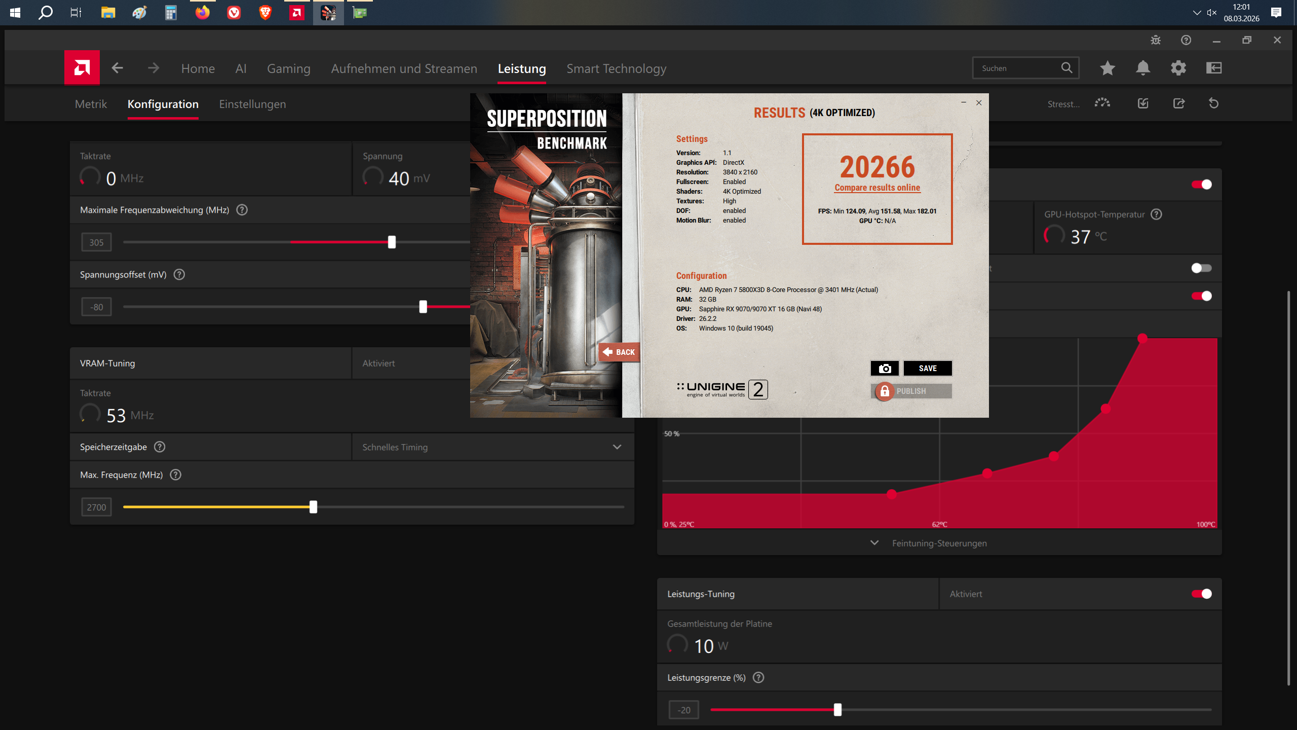

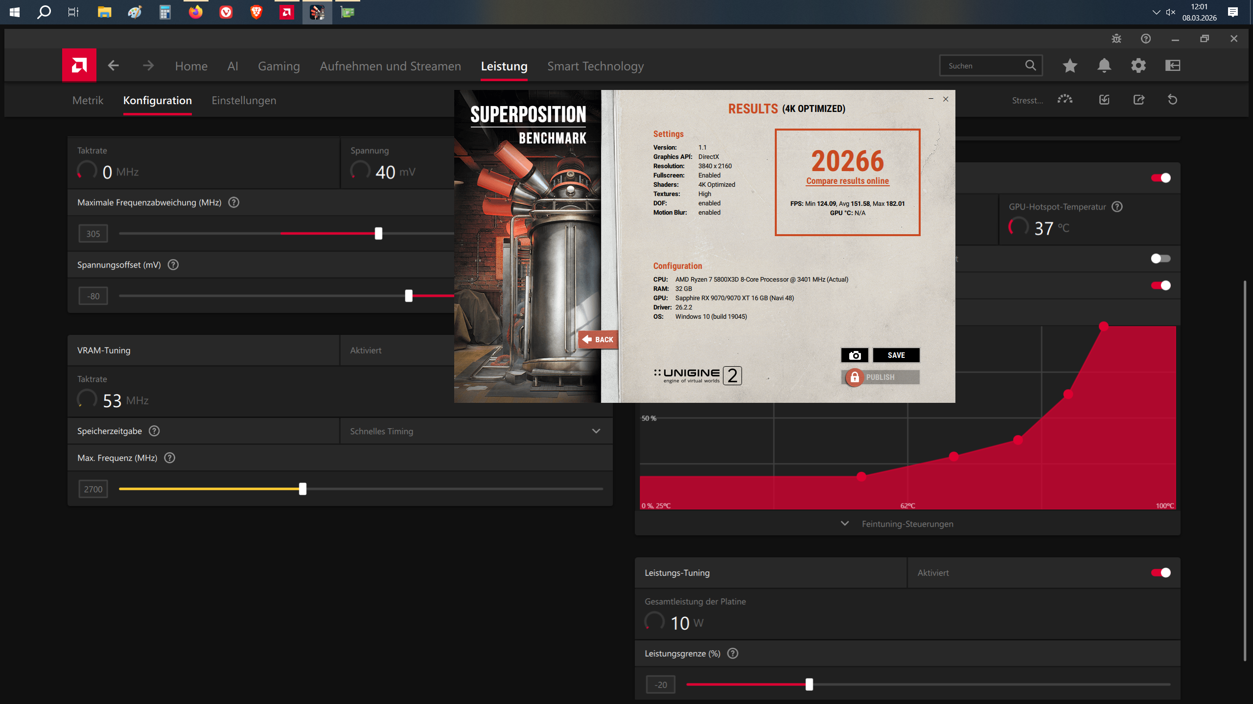

Die min. fps sind in etwa gleich, etwa 104.Greffetikill schrieb:HIer noch die Ergebnisse Stock einmal mit Hellhound VBIOS (Original) und einmal Taichi VBIOS.
[IMG]https://www.computerbase.de/forum/attachments/screenshot-2026-02-09-131305-png.1704762/[/IMG]
Hier das Taichi Ergebnis:
[IMG]https://www.computerbase.de/forum/attachments/screenshot-2026-02-09-140606-png.1704763/[/IMG]
Maximal Temperaturen mit meinen Setup:
CPU Core max 42°C
CPU Hot Spot max 62°C
Thermisch war nie was am regeln.
https://www.computerbase.de/forum/t...erclocking-undervolting.2232976/post-31305025

???lmfaktor schrieb:Ich habe 360 W. Und lässt man die 9700 XT so wie sie ausgeliefert wurde, während die 6900 XT übertaktet wird, verkleinert sich der Unterschied nochmal ein Stück.
Wennschondennschon Beide mit PL+20% und Vram-OCen und UVen, wie bei Dir.
Das müsste dann eine 9070 mit 264W sein, falls Jemand einen User aus den 3dMarkranglisten kennt, der genausowas getestet hat.
Bei TPU gibts leider nur den TSE GT1:
https://www.techpowerup.com/review/asus-radeon-rx-9070-tuf-oc/43.html

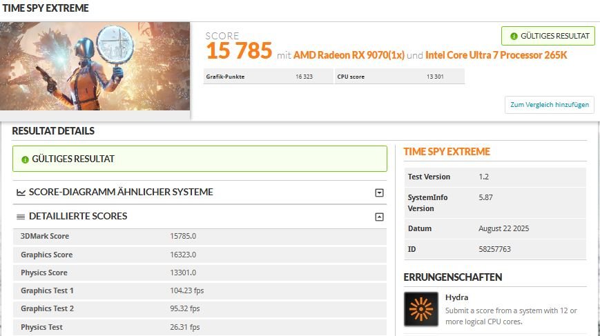

Da ist übrigens noch Luft nach oben, wenn man sich Reloadll aus dem PCGH-Thread anschaut.
(falls man sich fragt, ob mit mehr Watt noch mehr geht, siehe Anlage)
https://www.3dmark.com/spy/58257763
In dem Sinne, kannste Deine 6900@h2o mal mit open Powerlimit gegen Reloadll in allen 3dMarks antreten lassen.
Viel Spass!
Reloadll hatte evtl. nur ne luftgekühlte auf dem Balkon.

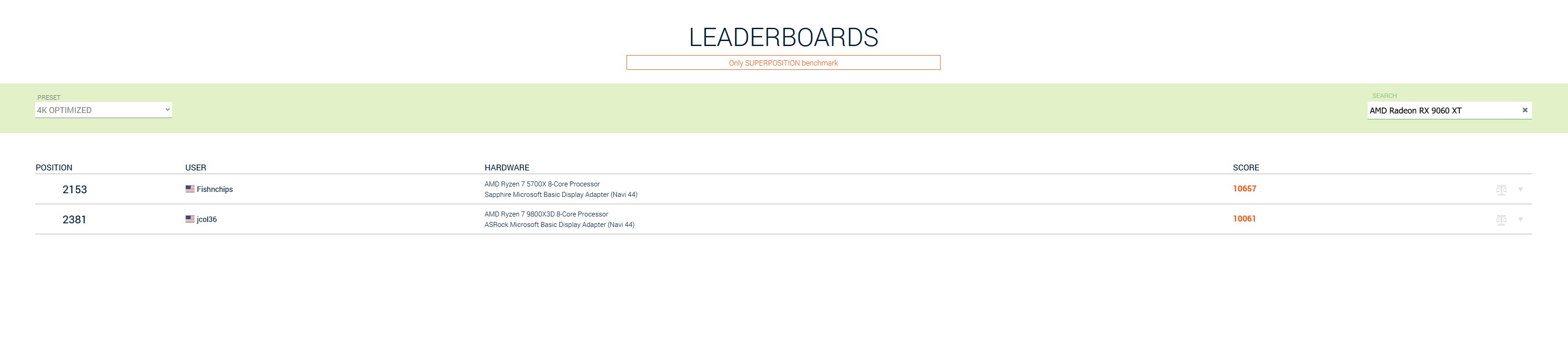

Wo zu? 9070 macht das ganz ganz locker selbst im TS/TSE. Und wenn man dann mal SN nimmt brauchst du nicht mal mehr bei anfangen. Ich kann maximal meine 9070XT im 9070 VBIOS bei 245w laufen lassen, dass sollte eine normale 9070 bei 265w ungefähr hinbekommen. Die wird aber ganz locker 26000 im TS machen, eher 27500 Punkte, da brauchst du mit einer 6900XT nicht anfangen zu vergleichen.GerryB schrieb:Das müsste dann eine 9070 mit 264W sein, falls Jemand einen User aus den 3dMarkranglisten kennt, der genausowas getestet hat.

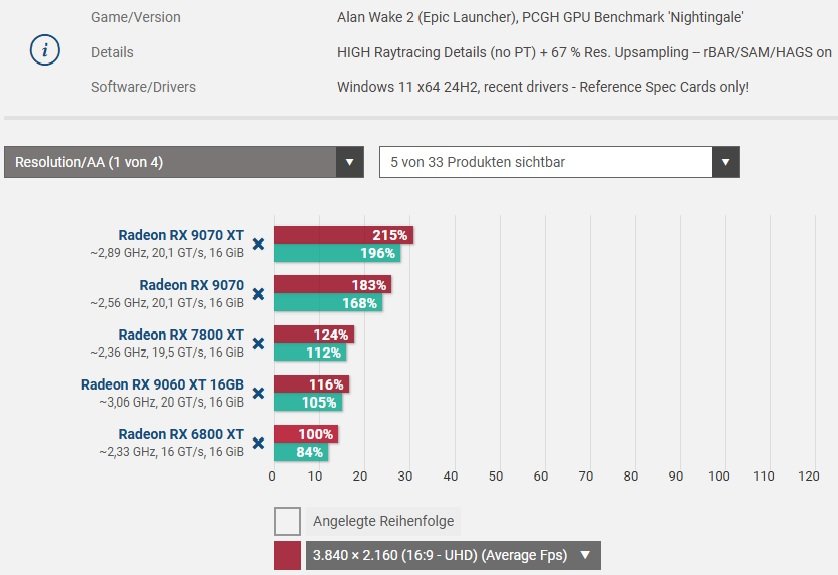

Bezgl. RT sollte man sich keine Illusionen mit der 6900 machen, da wirds weiter in Richtung AlanWake gehen.
6800xt < 9060xt !!!
light RT-Games ala RE sind eher die Ausnahme, ... da kommen bestimmt noch ganz andere Kaliber bis zum EOL

6800xt < 9060xt !!!

Im TSE ist die 9070 ja sogar noch schlechter als im TS. Aber selbst da, keine Chance mit einer 6900XT, selbst mit meiner nicht gemoddeten 7900XT auf absolut Anschlag Bench settings mit 400w und WR ohne Mod, bin ich im TSE nicht mal gleich auf, es fehlen 600 Punkte und im TS fehlen 1100 Punkte. Die 6900XT bei 360w will ich sehen mit den Werten oder überhaupt eine einzige 6900XT.

9070 Reloadll nutzt zum einen ein XT - Taichi-Bios und dann noch den Linux-Tweak aus dem Overclock.net Forum.
(noch mehr Watt und auch Volt freigeschaltet)
Für die 6900er Tweaks kann man sich im Luxx gute Werte mit open Powerlimit holen.
(500...800W mit 2x 8pin sind nicht selten, ... dann auch mit deutlich mehr Volt)
