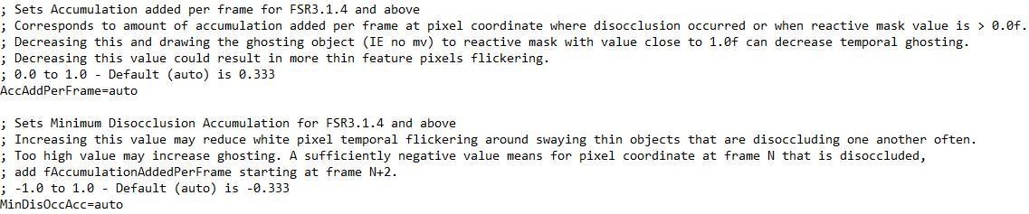

momentan kommt man gar nicht hinterher beim Testen vom Optiscaler, wenn man wirklich alle kleinen Steps
testen will, aber interessant finde ich das FSR 3.1.4 für Disocclusion jetzt 2 verstellbare Werte hat
(die vermutlich auch bei FSR4.x ähnlich drin stecken)
Das krisseln ist für mich eigentlich am störendsten, könnte man je nach Game mal ein bisschen rumprobieren.
soviel OT dazu,
fände ich nicht schlecht, wenn dadurch auch FSR3.1.4 auf älteren Gens variabler nutzbar ist

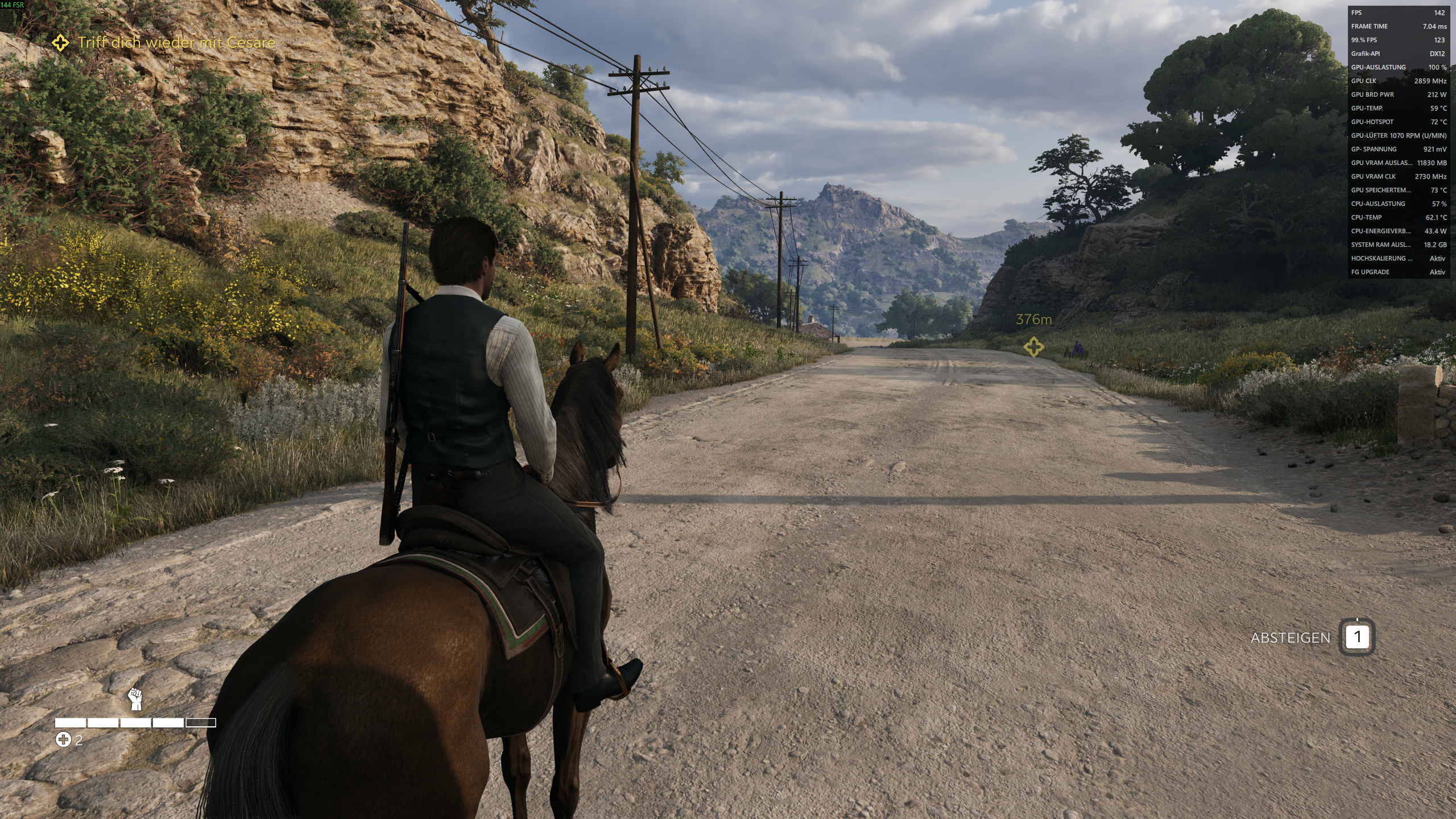

Bei mir seit neustem Treiber flickering. Das erste mal das ich Probleme habe mit AMD treiber

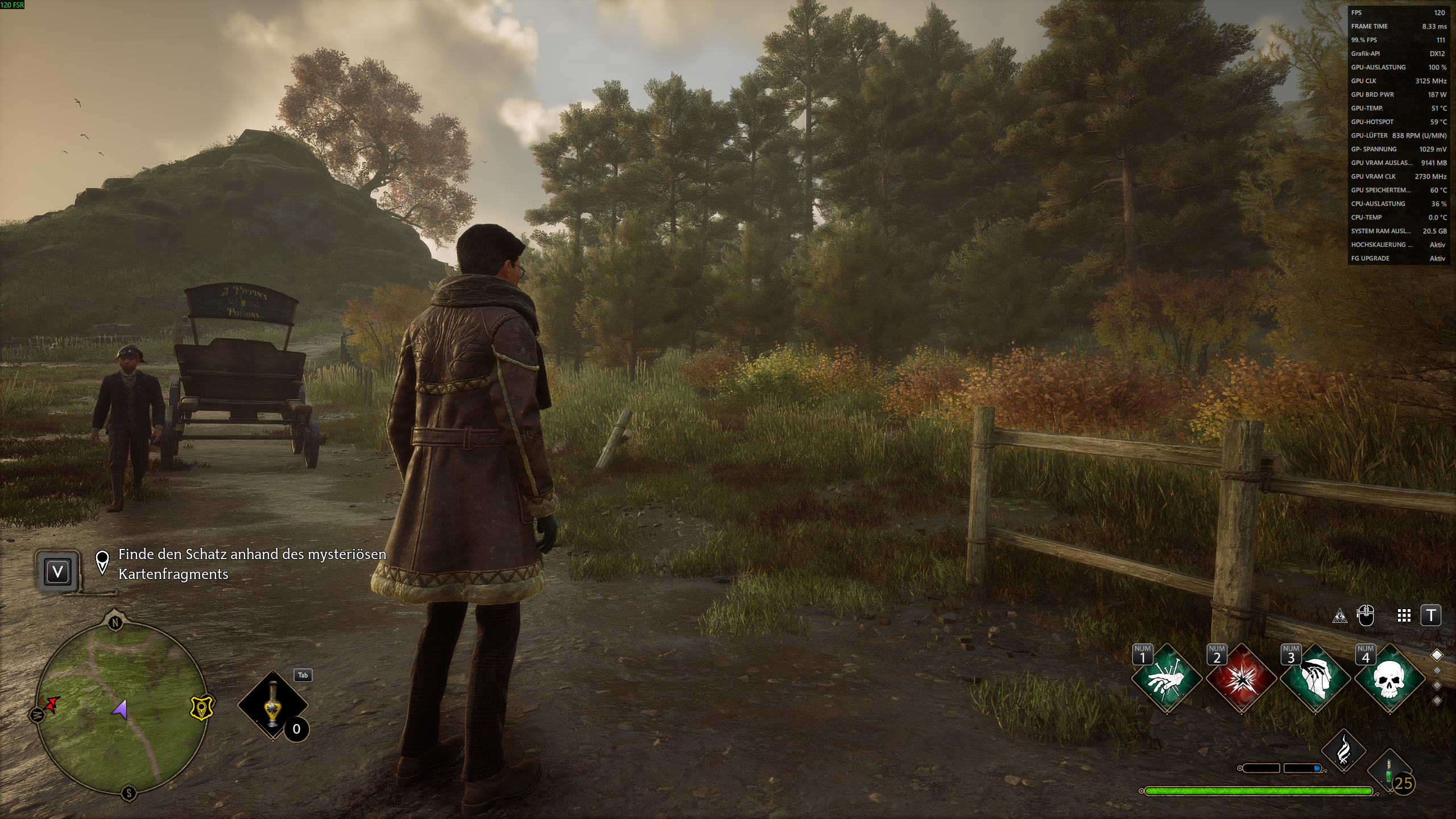

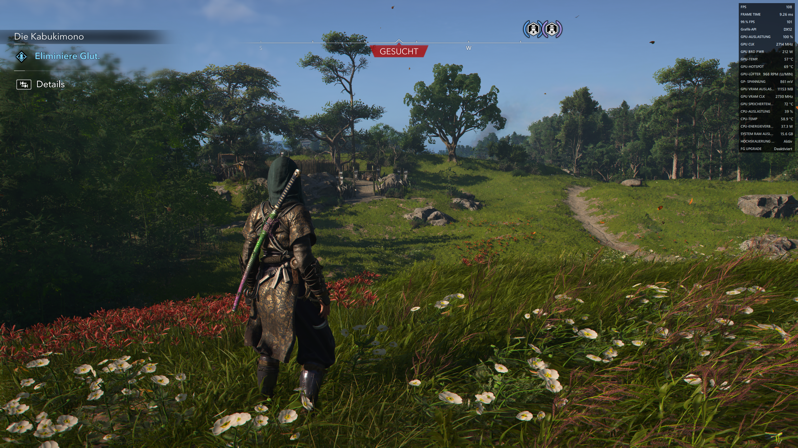

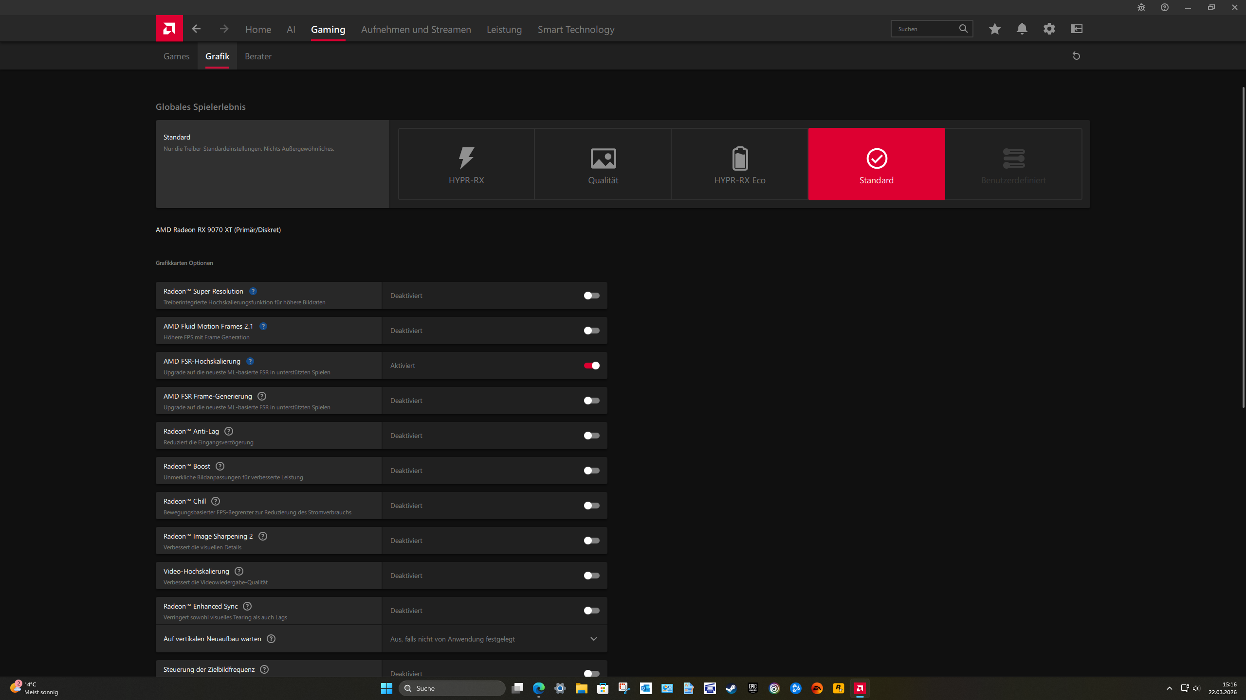

habe gerade 3 Stündchen ACS gespielt. Im Overlay wird angezeigt das FSR aktiv ist aber FG nicht. Obwohl in Game FG aktiviert ist. Oder muss es im Treiber eingestellt sein? Im Treiber habe ich es nie aktiviert
mach doch mal bitte auch im Treiber =ON
Ist das ein neuer Schalter?
(für FG3.1.6-->FG4.x)

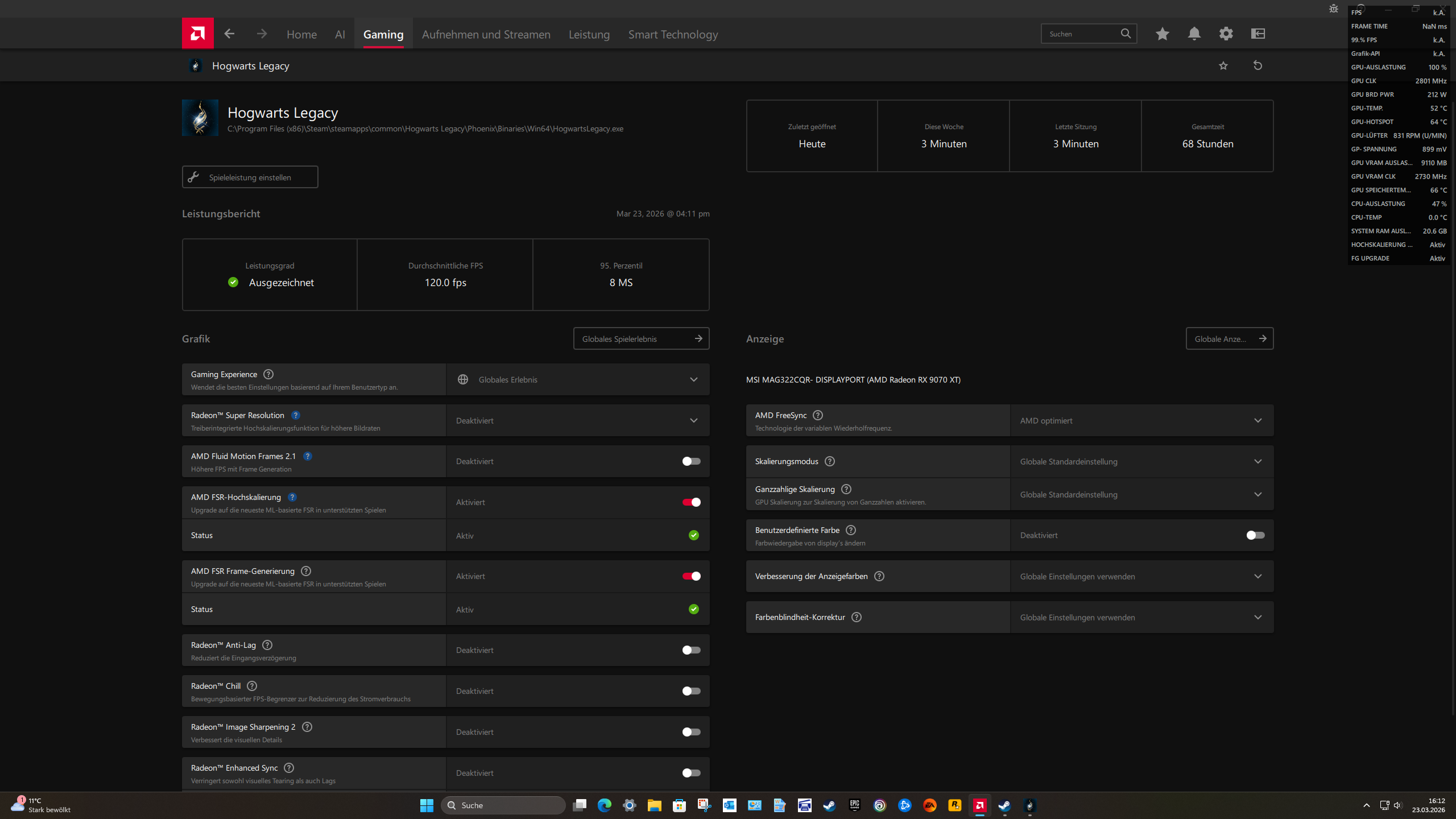

im Treiber aktiviert. im Overlay wirds trotzdem nicht angezeigt. FG ist aber aktiv
schau vorsichthalber nochmal im Spiel-Menü, ob da auch noch FG=on ist
(Sowas kann ausversehen mal off gehen)
ideal wären eeh Snapshots an der selben Stelle
bei gleichen Fps sollte FG weniger Watt brauchen
@GerryB Habe ich natürlich geguckt...und wenn ich im spiel deaktiviere, dann hab ich auch weniger fps
Reaktionen: GerryB
in HGL wird beides richtig angezeigt und aktiv

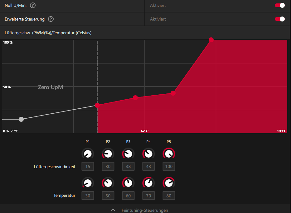

Hab jetzt ne manuelle Lüfterkurve gemacht mit Dauerlauf. Lüfter-Min is 30% - 880 rpm. Aber, bin jetzt im LowestLast Bereich im Forum und ARD Mediaplayer (Der Dänemark-Krimi) Vram-Takt dabei 909 Mhz, was dazu führt dass der Vram 50°C hat bei nur VDDIO 8,4 Watt.

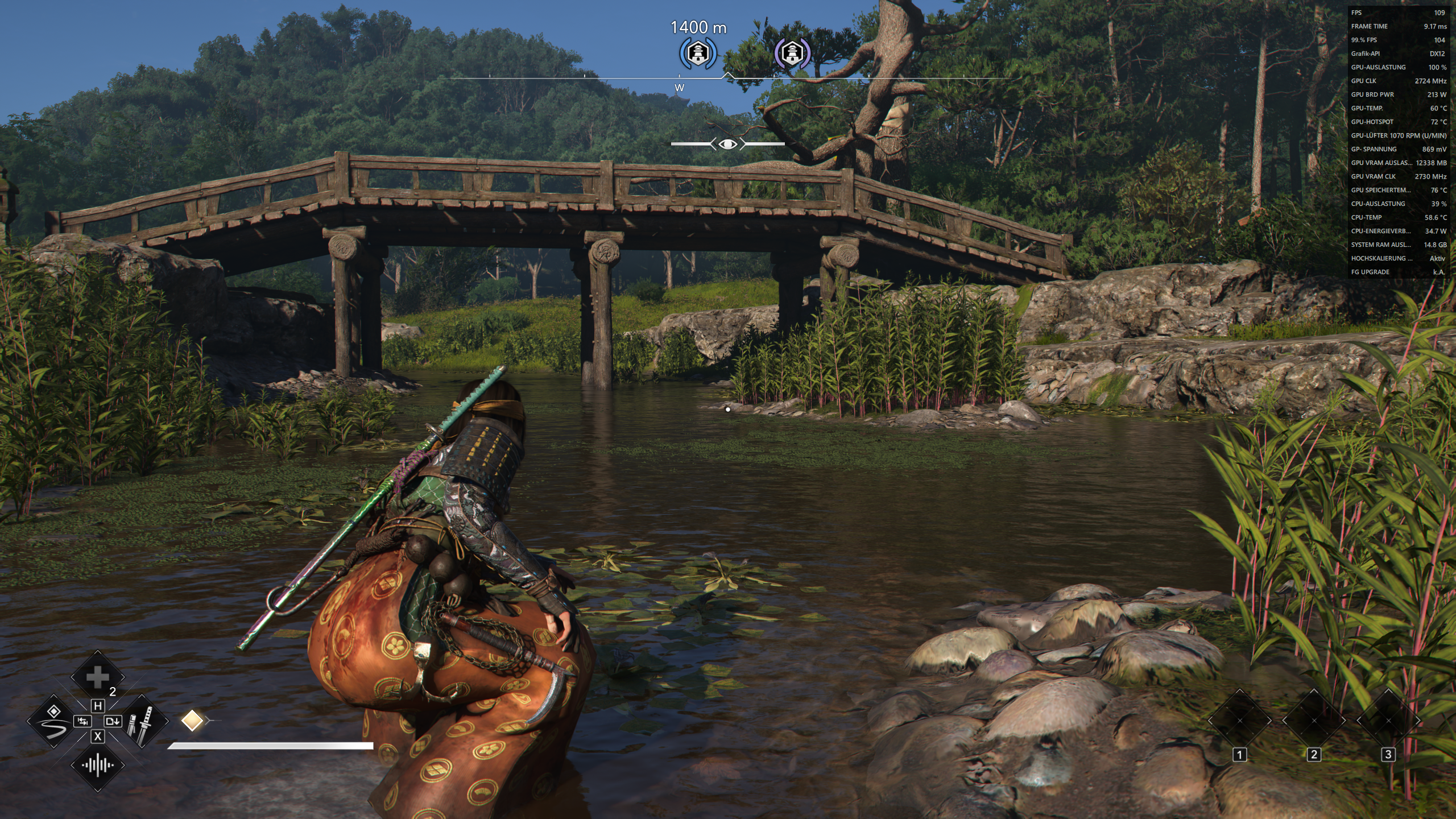

so habe mal gute 2 Stündchen MtoC gespielt. FRS Q und FG aktiv auf Max Details in 1440p . Hier mal ein Screen von den letzten Minuten. Das Game fühlt sich wirklich nie so smooth an , obwohl es ohne Ruckler läuft.

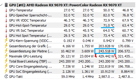

Leute, ich hab was entdeckt, mit dem Takt Offset kann man den MaxWatt Peak massiv senken. Hatte 550W im Peak und mein NT is nur 650W - Panik.
Habs im andern Thread von Pandi´s UV-Artikel, weil ich Netbeck fragen wollte, weil der den Takt Offset früh durchschaut hat.
Auf alle Fälle, i bin 450Mhz runter, jetzt steht bei HWinfo64 GPU Takt-Grenzwert 3000, vorher 3450. Und dieses Senken brachte den Watt Peak von 530 auf 429Watt. Hatte erst PT -20% gemacht, half nix. Takt senken hilft, bei Null FPS Verlust.
HaHa, Flipp aus. Dann das Beste. F1 24 hat ja FSR4, das sieht brutal aus, bin extra 2x Spa gefahren, die Bäume, alles so scharf und deutlich, wie echt, des is net normal, aber wunderschön.
Ich denke, 429W im Peak, sind ja nur Millisekunden glaub ich, kann ich verkraften. Bilder mit Sensorwerte im Nachbarthread.
Reaktionen: Evgasüchtiger
Jo, die <10ms Spike müssen die Kondensatoren vom NT puffern.
Für die 650W vom NT ist eher die TBP=243W wichtig.
die niedrige TBP passt auch zur Hotspottemp. in F1 24

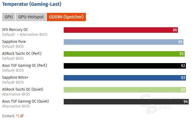

vermutlich kannst Du auch mit der Lüfterkurve soweit runter, das Speichertemp. <=92°C@Hynix bleibt
(ist bei vielen anderen Herstellern ab Werk so eingestellt, nur XFX ist da aggressiver <84°C)
Reaktionen: Evgasüchtiger und meckswell
Hab mir die Lüfterkurve auf meiner Sapphire so gezogen, dass die unter Volllast auf 1600rpm statt den werksseitigen 1400rpm dreht, ist immer noch erträgliche Lauststärke.
Damit bleibt der Speicher unter 80°C
