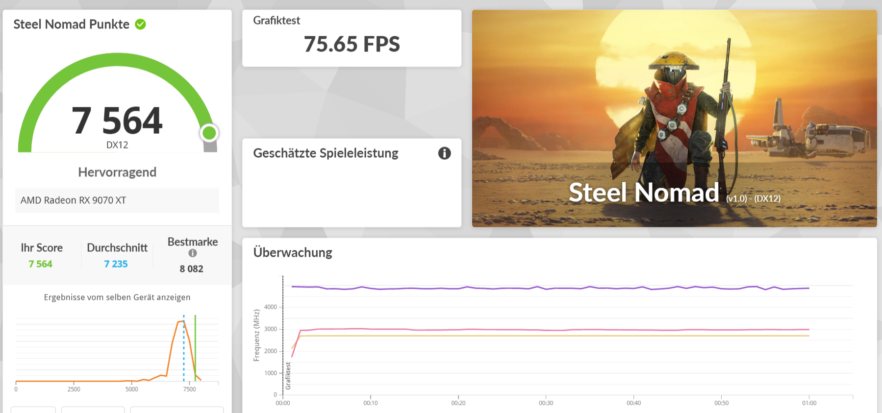

Ich habe inzwischen auch die ersten OC/UV Versuche unternommen, allerdings mutmaßlich unter nicht optimalen Bedingungen. Mein System besteht u.a. aus einem Ryzen 3700X mit RAM-OC @ 3733Mhz und einem Straight Power 10 500W.
Die Karte selbst ist die buchstäblich kleine 9070 XT Reaper.
Wobei ich bisher noch keine Probleme hatte mit -80mV, +300 MHz RAM und +10% PT. Auch das NT scheint da bislang mitzumachen.
Mit dem Ergebnis bei Steel Nomad bin ich soweit auch zufrieden: ~6850 Punkte @ Stock Standard und die 7.500 Punkte hab ich auch schon geknackt (-80mV +10%PT, 2750 MHz VRAM), also +9% Performance
Im Time Spy sieht das allerdings anders aus, doch scheint der in meinem Fall im CPU-Limit zu hängen, vor allem während der Demo. Im Graphics Test 1 und 2 bin ich im GPU Limit. Gesamtergebnis ~22.400 mit obigen Werten.
Kann mir jemand sagen, ob das passt?

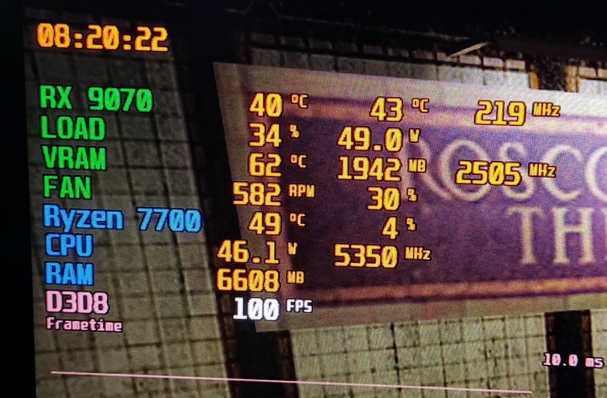

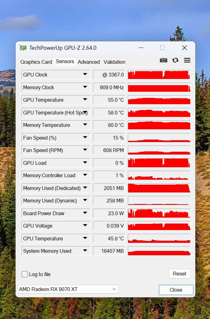

Hab mal ein Retro Game angeschmissen.
Max Payne
Was auffällt: der VRAM kennt nur eine Taktstufe. Echt schade.
Graka hat bei 2560x1080 (extra Auflösung verringert)
100fps Limit
49W gezogen.
Karte super kühl und VRAM schon in der ersten Minute bei 62°C - natürlich unkritisch.
Werde meine Lüfter die ich drauf setze wohl nach dem VRAM ausrichten.
Wie blende ich denn eigentlich am besten die Werte im OSD ein? Bin da schon länger raus. Habe es mit dem RTSS versucht und in Verbindung mit HWInfo, beide frisch installiert. Passt das schon? Werte stehen bei mir teils in einer Reihe und die obersten Zeilen überlappen sich sogar.

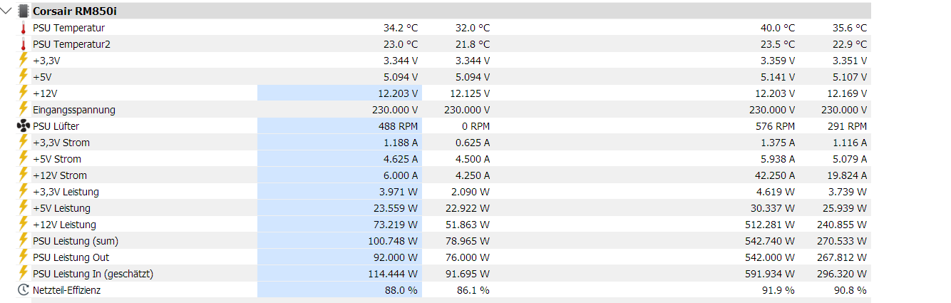

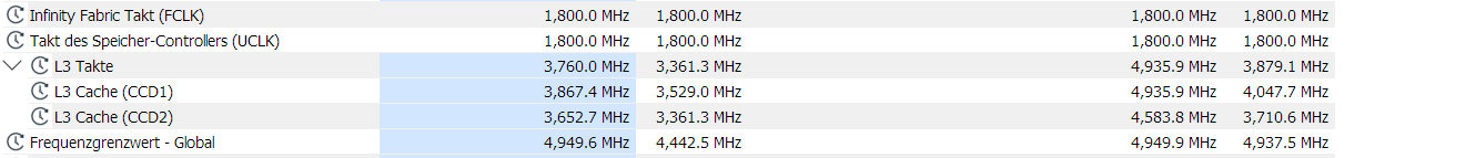

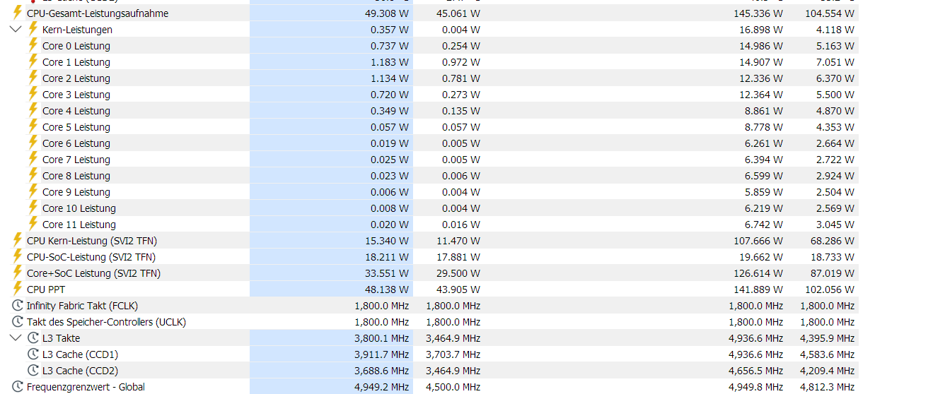

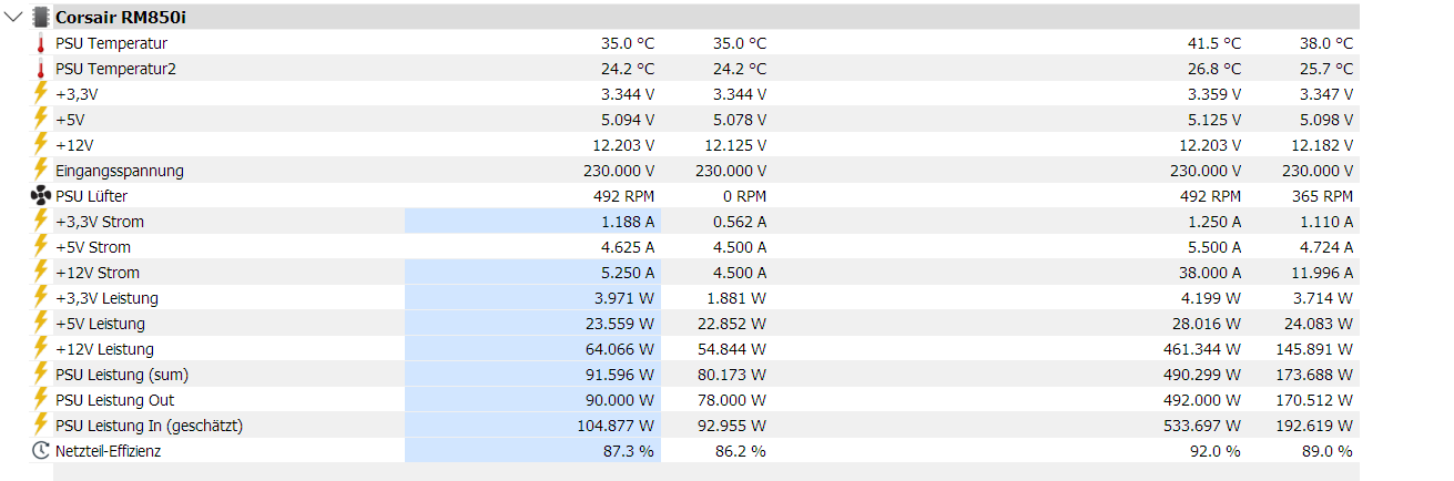

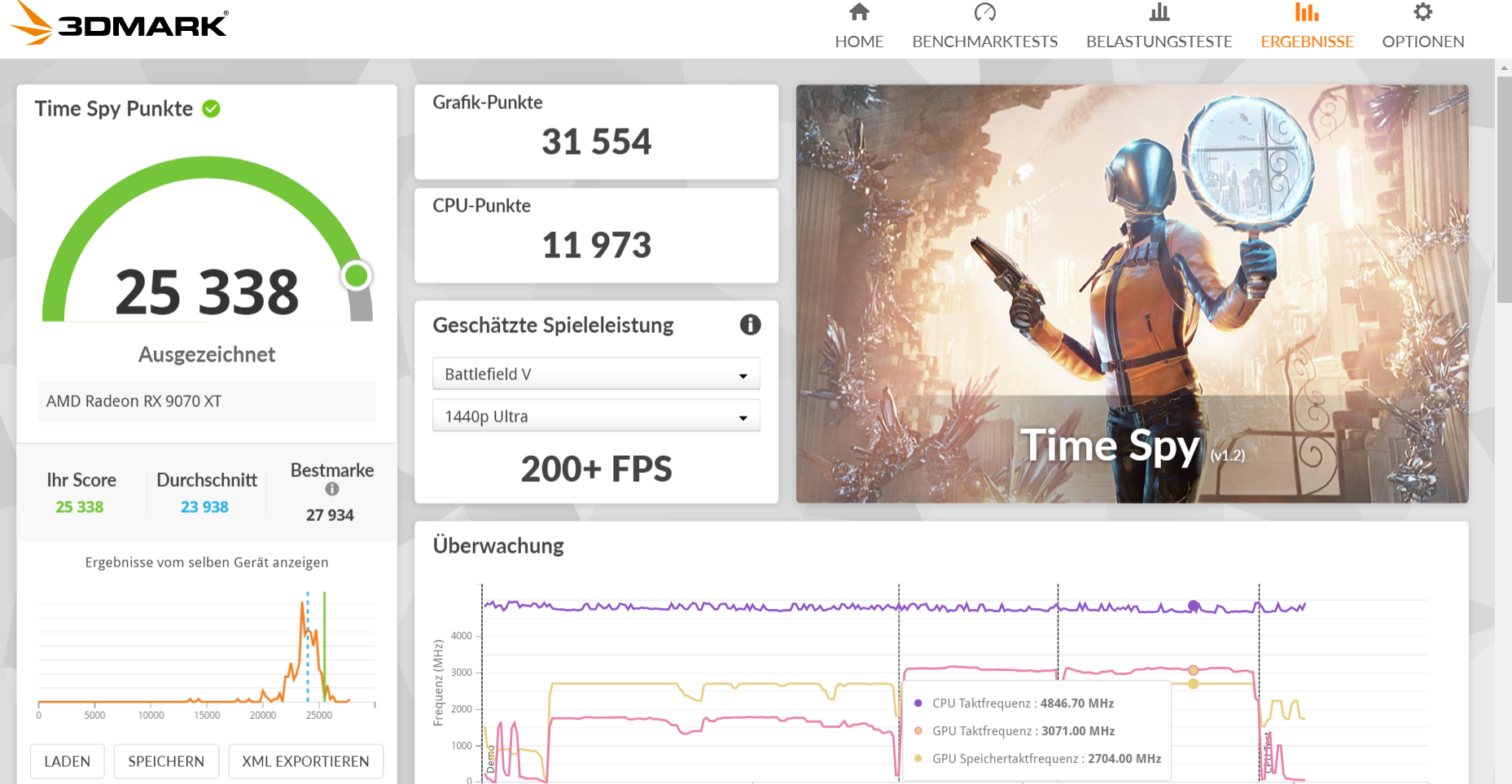

Hier mal Ryzen 5900x Standard / 1800 Infinity Fabrik Takt ( 143 Watt )
und 9070 XT -80 MV +10% +200 Mhz Ram Takt

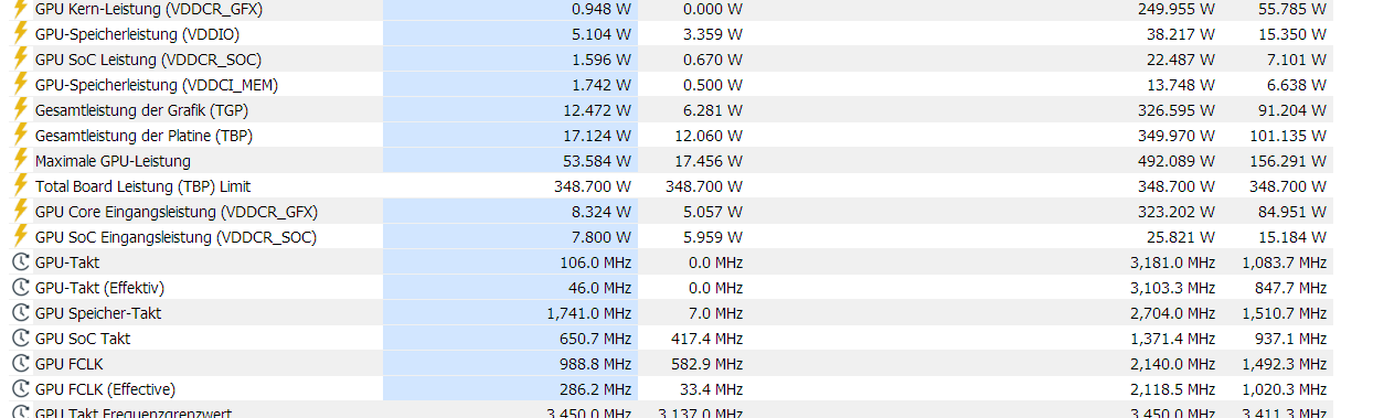

GPU Verbrauch:
Der Ryzen frisst unter Steel Nomad 125 Watt! Um die GPU zu füttern!

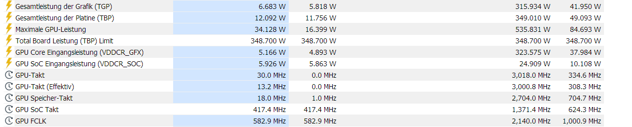

Netzteil Stats Steel Nomad run:
TimeSpy
CPU
GPU Stats:
Netzteil Stats:

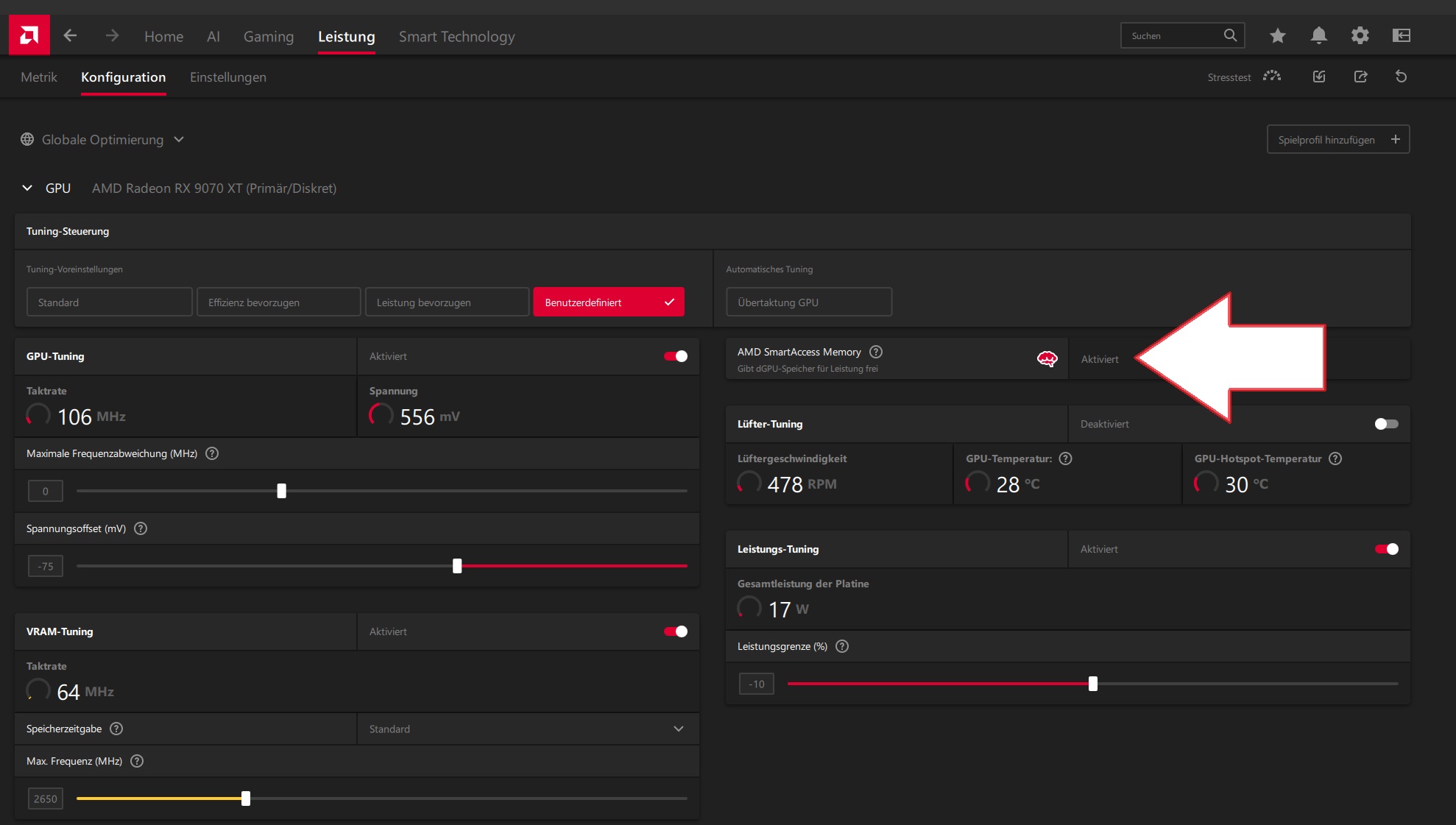

Weil es vorhin von @RaptorTP angesprochen wurde. Auch bei mir wurde SAM im UEFI deaktiviert aufgrund meines Grafikkartenwechsels / Einbau der 9070XT.
Schaut mal nach im UEFI bzw. in der AMD Adrenalin Treiber/Software (siehe Screenshot). und aktiviert das im UEFI ggf. selber wieder.

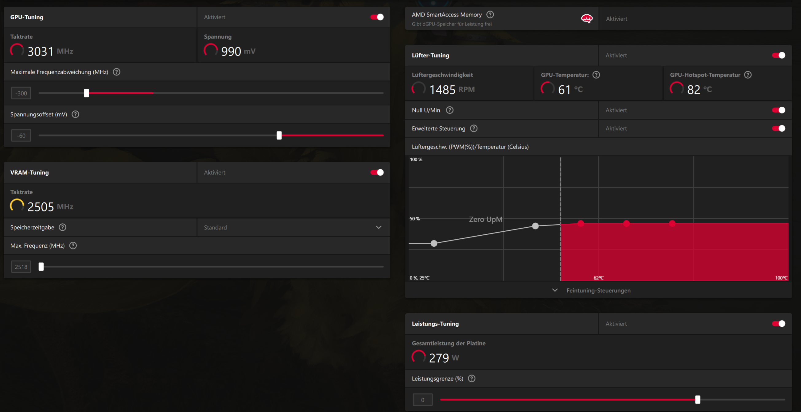

So nach langem herum experimentieren bin ich zur erkenntnis gelangt das das die besten einstellungen sind
es bringt nichts die gpu auf 3100 oder 3200 in games takten zu lassen

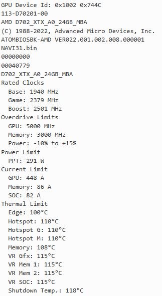

Im Prinzip ist immer noch derselbe Vram verbaut wie bei RDNA3 und da kann man im Bios die Temps nachlesen.
Die 7900xtx haben schließlich jahrelang mit solchen Temps gespielt.
(<95 wäre nice to have, ... im Idealfall etwas weniger Fehlerkorrektur)
Ob jetzt Samsung oder Hynix eher throtteln oder schlechter OCen müsste man beobachten.
Wer jetzt ganz schlecht den Vram OCen kann, mal in HWinfo schauen und posten.

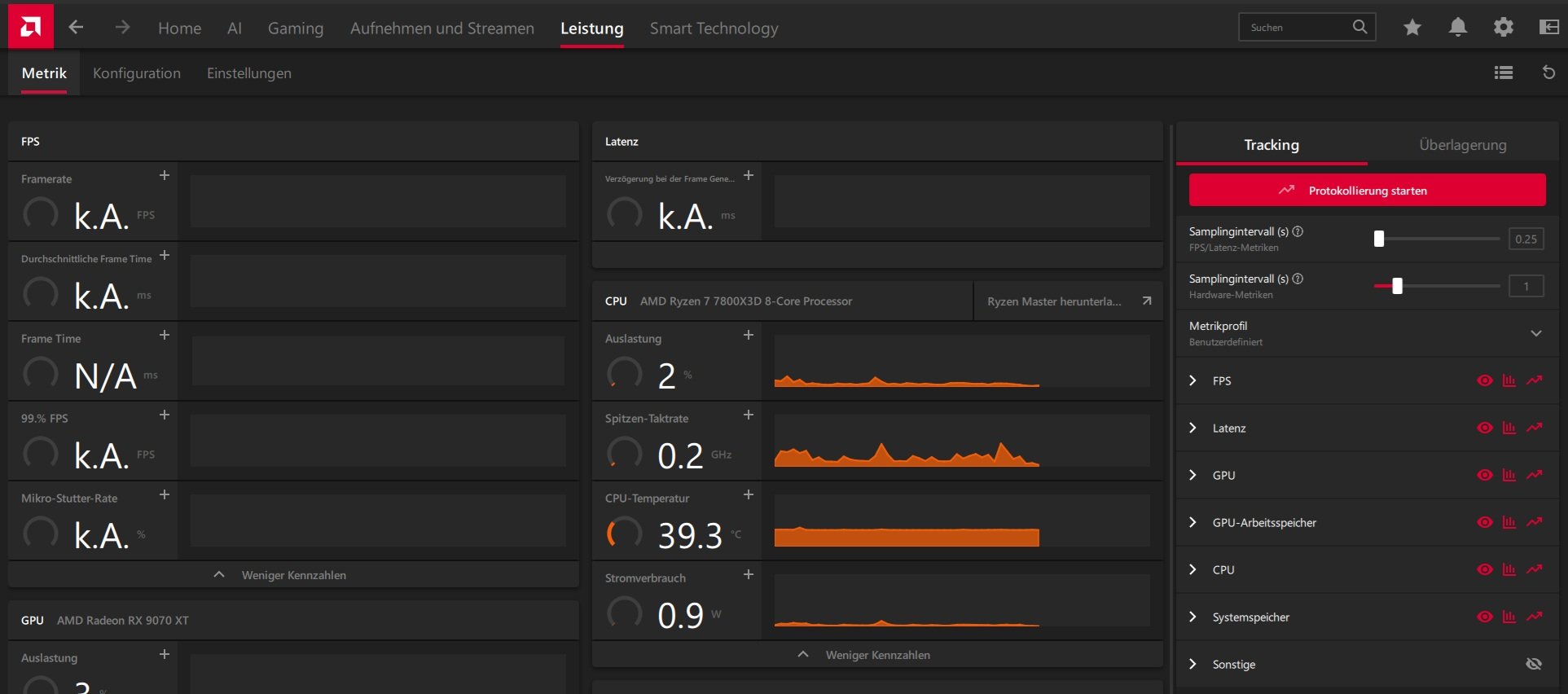

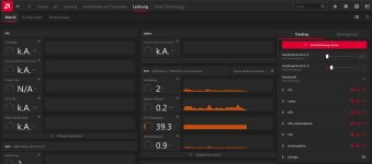

Im Adrenalin Treiber hast Du die Möglichkeit unter Leistung / Metrik alles einzustellen was Du dir anzeigen lassen möchtest. Größe usw kannst da auch anpassen und wo es angezeigt werden soll auf dem Bildschirm. Tastenkürzel kannst dann auch zuweisen, womit es aktiviert werden soll.
Benutze ich mittlerweile lieber als den Afterburner zum auslesen aller Sachen.
Das sieht dann so aus wie in diesem Video z.B:
YouTube - Metrik - Afterburner
