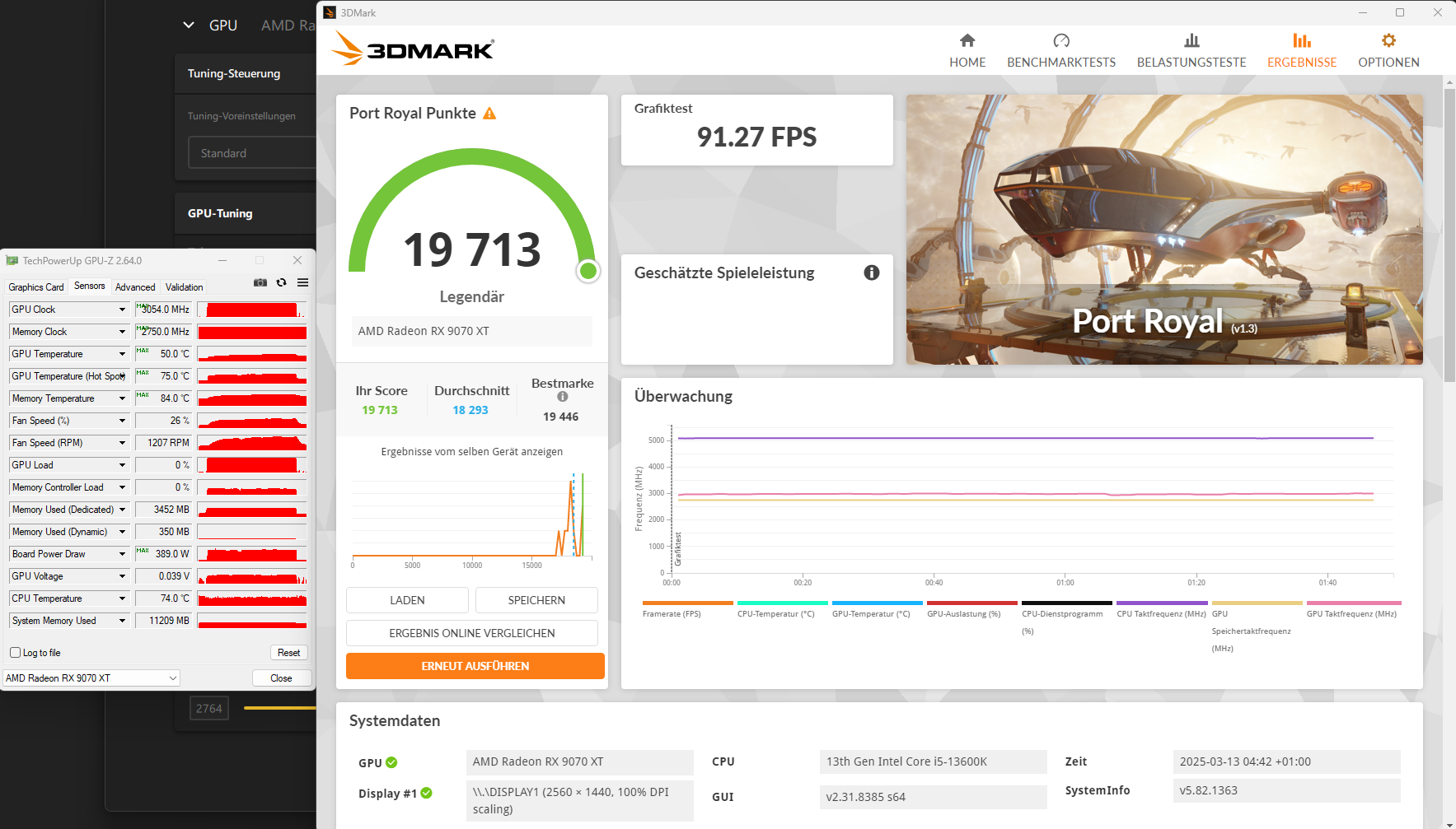

TPZ schrieb:
Der Vorgänger (XFX 6900 XT Merc Limited, sollte der XTXH Chip sein) war in allen Belangen auf jeden Fall hörbar lauter - insbesondere was die Spulen angeht.
Bei mir wars ne Aorus 6900XT Extreme Waterforce (auch mit XTXH).... war (aufgrund des Loops) in allen Belangen DEUTLICH leiser. Und da hing im ITX Case gerade mal ein 280ger für CPU und GPU dran.
Die 9070XT (Pulse, die trotz Basisdesign mehrfach super abgeschnitten hat) ist auf jeden Fall, was die Lautstärke angeht, etwas ernüchternd... muss ich schon sagen (mit Lüftern auf unter 1300 ist es ok - die meisten würden wohl sagen es ist an der Wahrnehmungsgrenze).
Bin mir nicht sicher, was da schief gelaufen ist (board power draw 373W), aber normal ist das für ne Pulse nicht.... und der Score wurde auch promt nicht akzeptiert:
Edit: Der ging durch, aber 375W (bei -75mV) für ne f*king Pulse mit +10%PT... wtf?
Edit2: Gab noch nen Run mit 389 Watt... aber mir hats den Screenshot zerrissen :freak:
Und noch einen mit 334W "im Spec" für ne Pulse...
Ok... da steht ne 2 vorne bei Port Royal... reicht erst mal:
