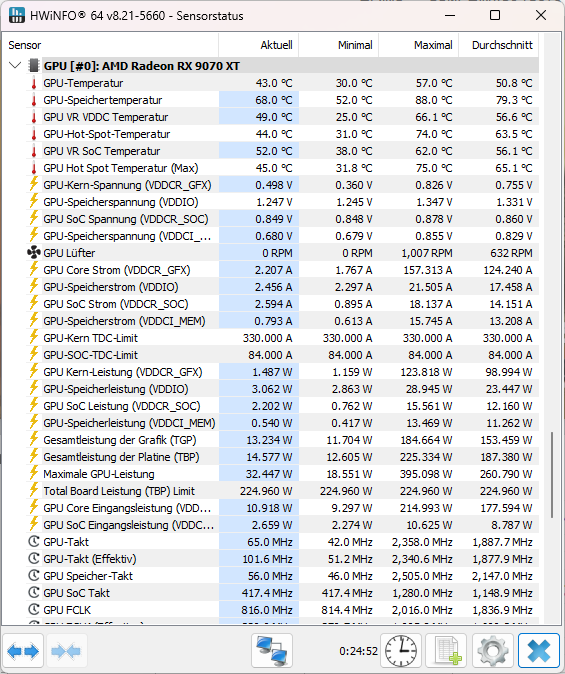

Nach einem Durchlauf des 3DMark Stresstests mit Steel Nomad (verursacht bei mir die höchsten Lastspitzen) kann ich für meine 9070 XT @ 225 W festhalten:
GPU-Temperatur57°C
Speichertemperatur88°C
Hot-Spot-Temperatur74°C
Lüfter1007 RPM
VRAM wie bei allen am oberen Limit, aber ich bin da sehr zufrieden mit :)

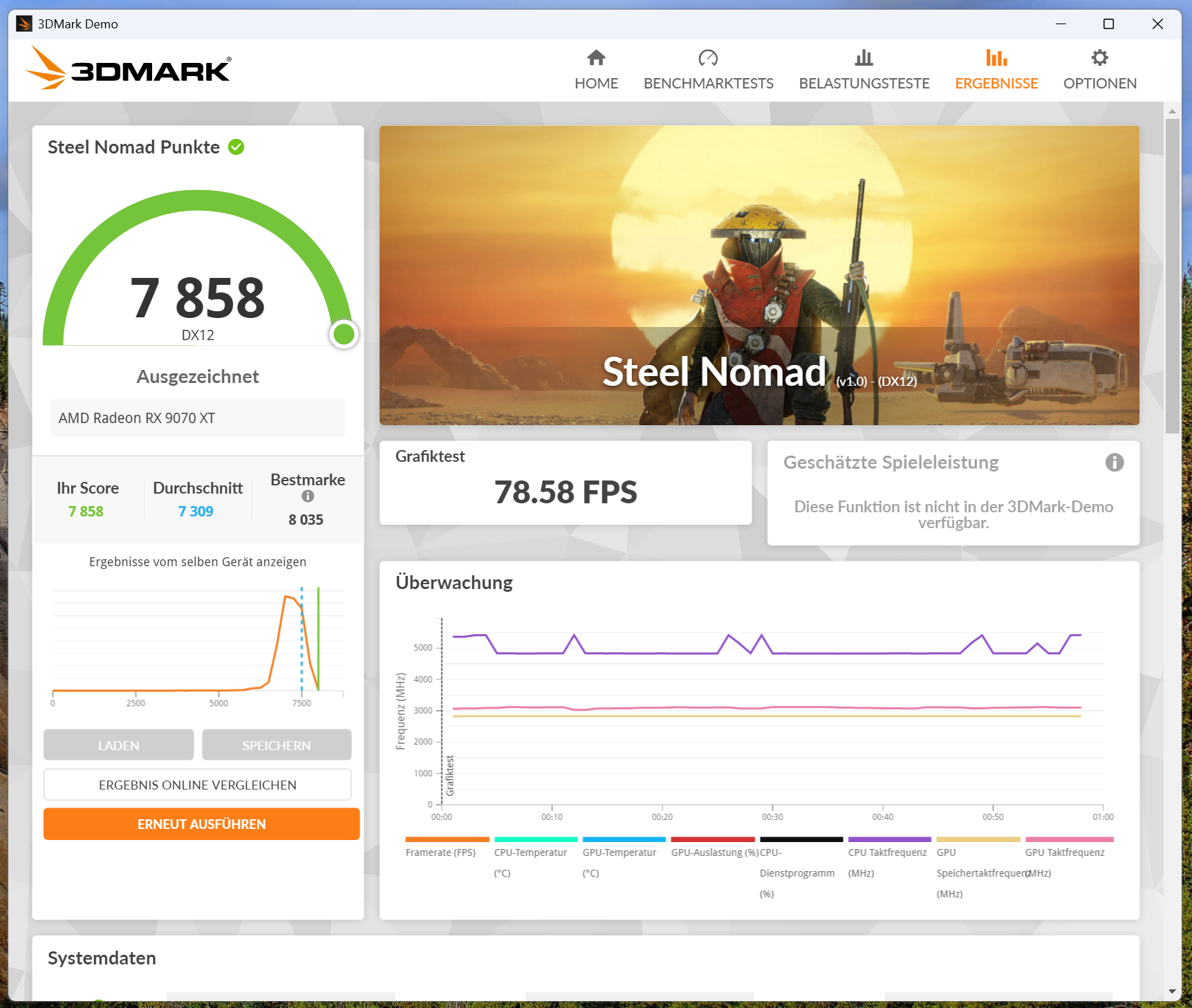

Nomad-Test mit -90mV und 2840MHz RAM. Wenn ich den RAM erhöhe geht die Leistung in Keller
