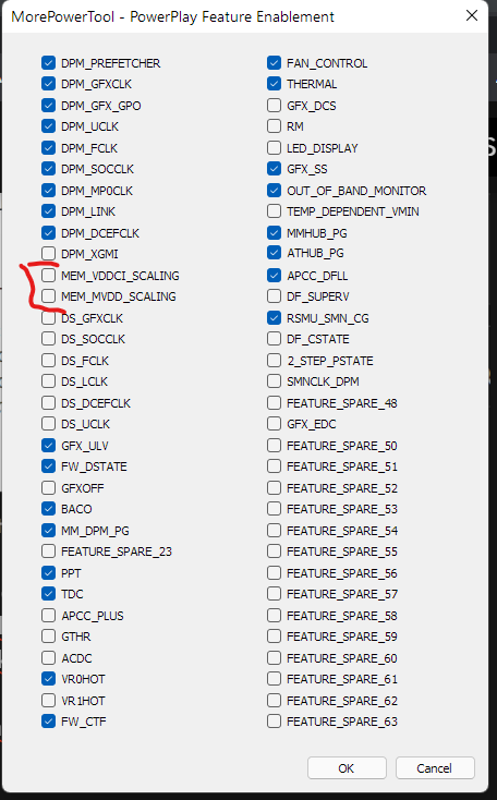

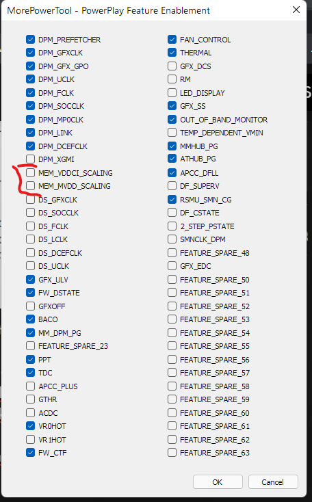

wollt ihr gleichzeitig verhindern das sich euer VRAM ständig runtertaktet und in den energiesparmodus gehen
müsst ihr folgende einstellungen nehmen
[IMG]https://pics.computerbase.de/forum/attachments/1002/1002325-46287f5c5f49ae167ff2e107e97fa5a3.jpg[/IMG]
hier wählt ihr mem_VDDCI_scaling und mem_MVDD Scaling ab

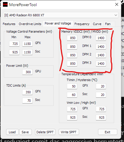

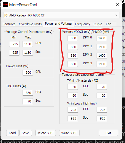

danach geht ihr zum Reiter power und Voltages
[IMG]https://pics.computerbase.de/forum/attachments/1002/1002326-0ab448183bb8921e639321dbbf064389.jpg[/IMG]
und Stellt die Werte für VDDCI und MVDD so ein das über alle Taktstufen die Gleiche Spannung anliegt.. einfach den untersten der 4 werte in die oberen reinkopieren
Damit wird das Runtertakten von GPU und VRAM verhindert und die Karte boostet konstant.
Leider hat es den nachteil das die Karte im Idle ihre 35-40 Watt dauerhaft verbraucht
