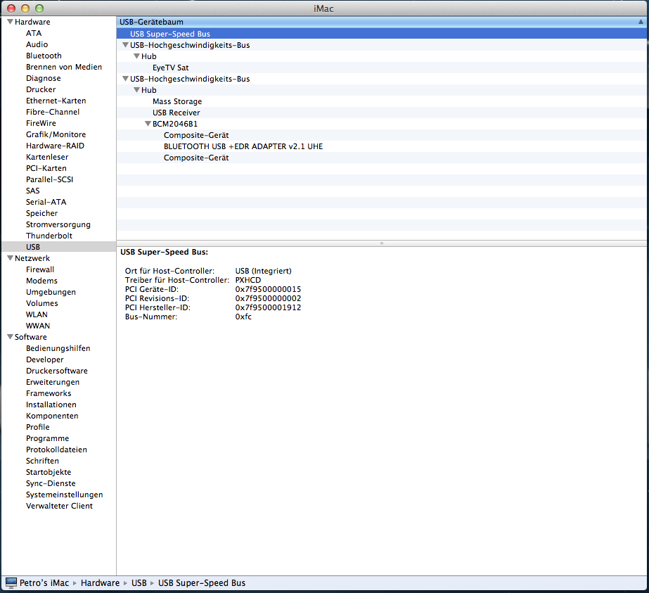

AW: NEC/RENESAS USB 3.0 Chip Host Firmware
Falsch...Meinst Du ?
Denke nicht denn die werte aus der data.txt sind doch analog zu den ID's oder nicht ?

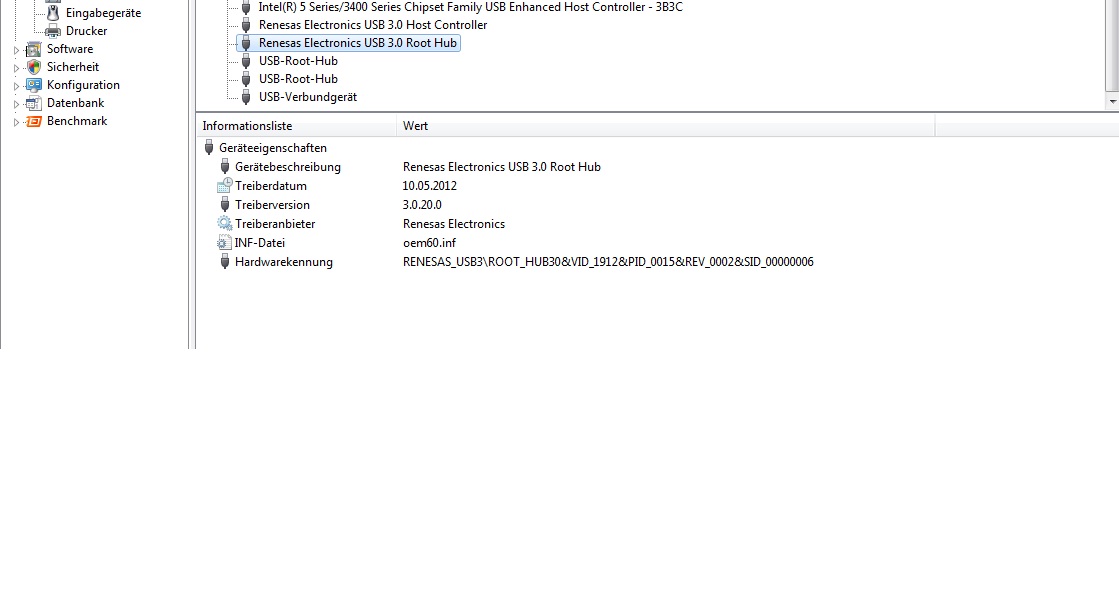

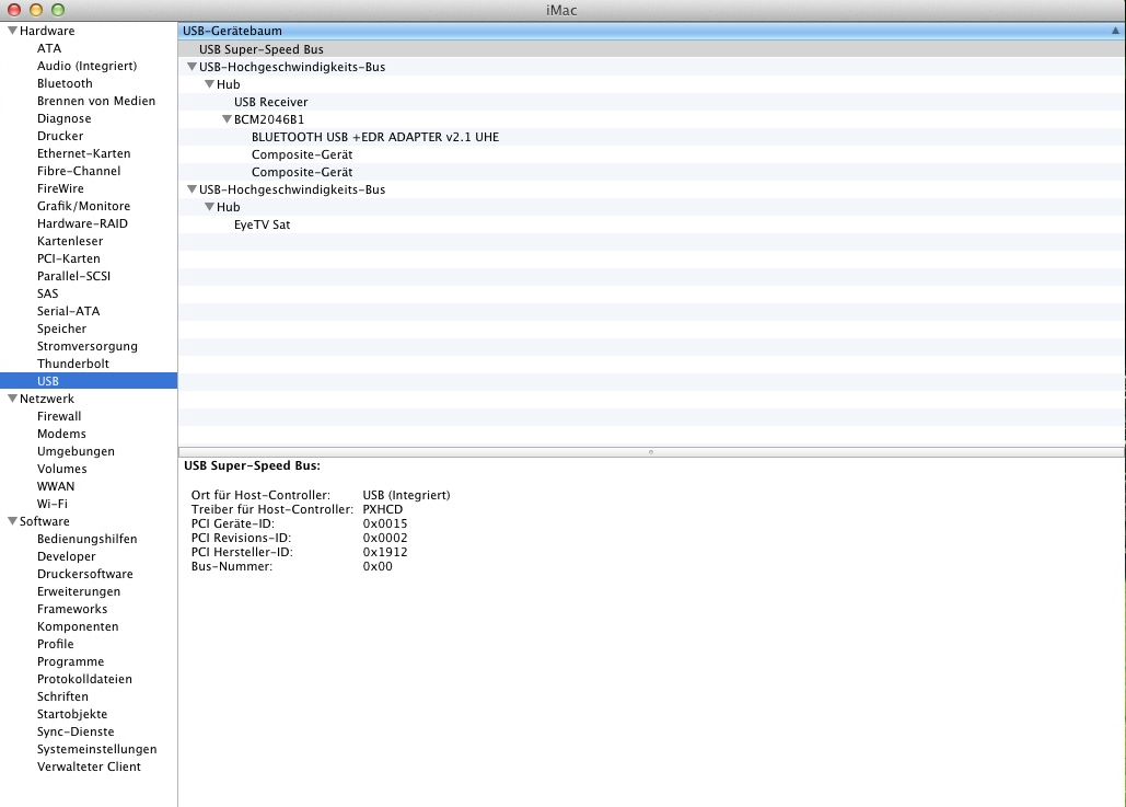

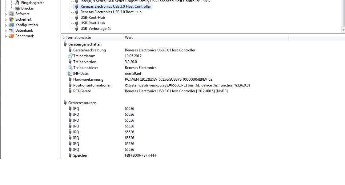

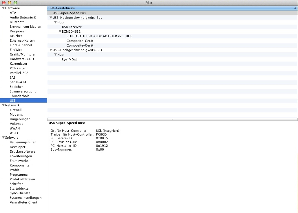

hier mal ein Bild aus Mac OSX Mountain Lion 10.8 so wie es im System dort angezeigt wird, jetzt OHNE eingeschaltete externe Festplatte.

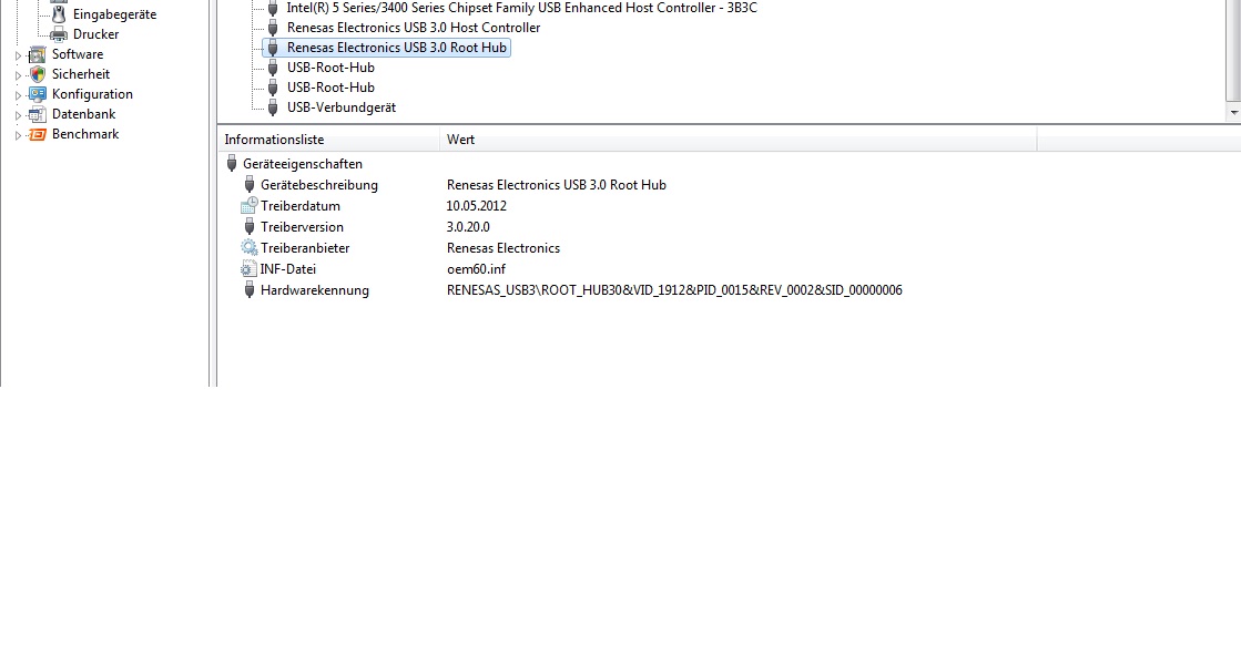

Ich fahre nachher mal Win7 hoch und mache dort mal ein Bild aus dem Gerätemangerbzw.
aus AIDA64 dem Systemdiagnose-Tool.
Beim Mac OSX können die Daten abweichen, weil die den kext gepatcht haben damit er auf
normalen PC's läuft und der original PXHCD.kext stammt nämlich von LaCIE und der war für originale Mac's, also nicht für Mac-PC = Hackintosh.
So nun alles da... brauchst du noch was an infos ? ich weis du willst dein Script wohl optimieren oder ?
Petro
Die PCI-Adresse stimmt schon, sonst hätte das Update nicht funktioniert. Nur die Hersteller- und Geräte-Kennung ist falsch.
The Subsystem Vendor ID and the Subsystem Device ID further identify the device model. The Vendor ID is that of the chip manufacturer, and the Subsystem Vendor ID is that of the card manufacturer. The Subsystem Device ID is assigned by the subsystem vendor, but is assigned from the same number space as the Device ID.
Viele USB3.0 Karten und onboard Controller mit NEC/Renases Chip haben als PCI-Subsystem-Vendor-ID 0x1033
und als PCI-Subsystem-ID 0x0194 stehen.
Das ist die Kennung von NEC/Renesas (nachzuschauen ist das hier: klick). Mit der eigentlichen Funktion des Gerätes hat das wohl wenig zu tun. Nur könnte es eventuell Probleme geben, wenn du einen neuen Treiber installieren möchtest und der die Kennung abfragt.

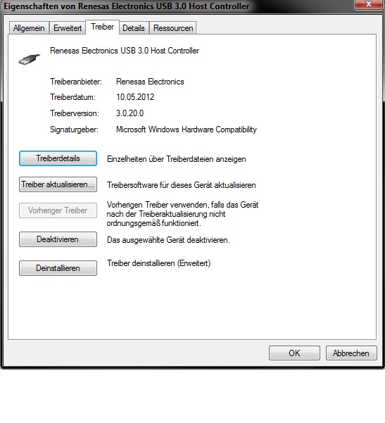

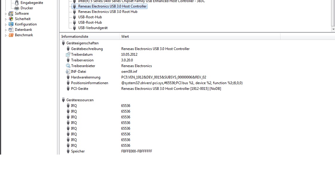

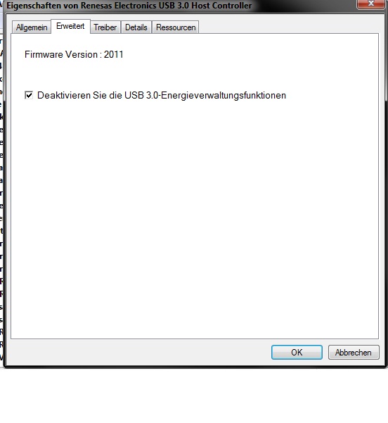

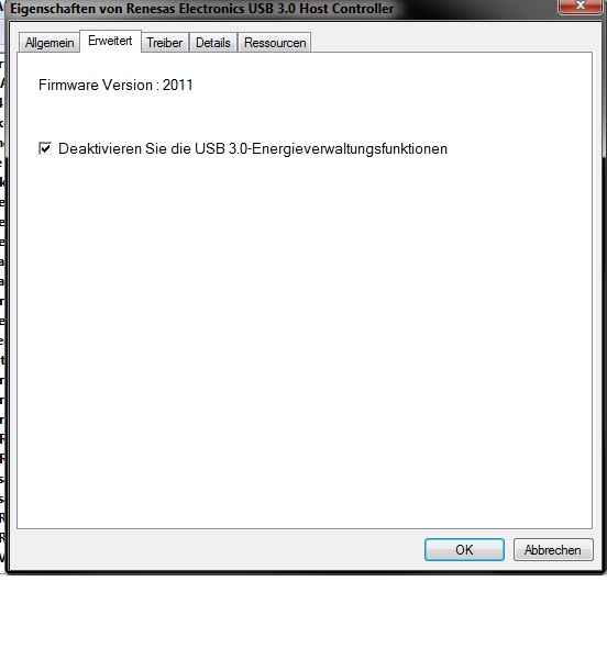

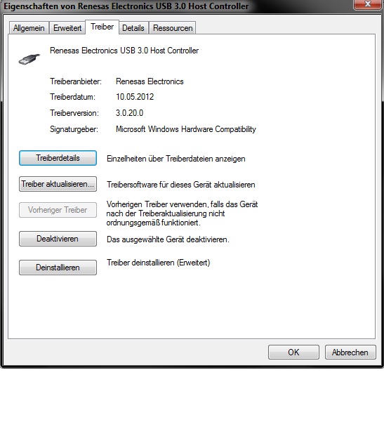

Da habe ich schon vorgesorgt und habe vor dem Firmwareupdate unbewusst den neuesten Treiber vom Mai 2012 installiert. Der ist vom 10.05.2012 und ist die Version 3.0.20.0
Bin IMMER für neueste Treiberversionen wenn ich Hardware kaufe.
Siehe hier Bilder aus Gerätemanager Windoof 7 32Bit.

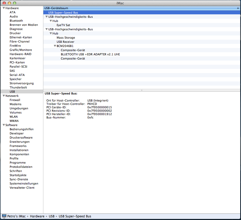

Und noch ein Bild aus Mac OS Lion 10.7.4 aus den Systemdaten
Ok mein Freund ich mache jetzt Schluss, bin spät Abends am 23 Uhr wieder Online.
Gruß Petro
Danke für die Bilder. Das reicht jetzt. :)
Wenn es keine Probleme dadurch gibt, kann man das so lassen. Ansonsten wäre wohl ein Drüberflashen angesagt, wobei Mtechlerin (die Threaderstellerin) davon energisch ab rät. Weshalb weiß ich allerdings nicht.
Jedenfalls lässt sich festhalten, dass beim Firmware-Update eines NEC/Renesas USB3.0 Controllers die Angabe 1033 für die PCI-Subsystem-Vendor-ID und 0194 für die PCI-Subsystem-ID immer richtig ist. Das wusste ich vorher auch noch nicht. - Das war leider falsch.

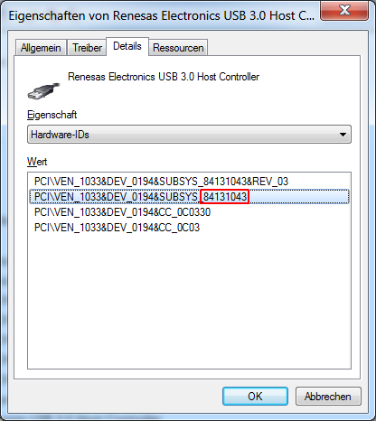

Hi Philibilli,
das mit dem nicht mehr möglichen Treiber-Update wird von mir nur vermutet, da das Update-Programm die Vendor-ID und die SubSystem-ID nicht angezeigt und er daraufhin falsche Daten bei der entsprechenden Abfrage eingegeben hat. Ob das wirklich mit dem Treiber-Update so ist, weiß ich nicht.

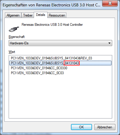

Wenn du bei der Abfrage der PCI-Subsystem-Vendor-ID und der PCI-Subsystem-ID die richtigen Werte eingibst, besteht bei dir die Gefahr erst gar nicht. Unter Windows kannst du diese Informationen über den Geräte-Manager in Erfahrung bringen.
Start -> Systemsteuerung -> Geräte-Manager -> USB-Controller -> Renesas Electronics USB3.0 Host Controller -> Eigenschaften -> Details (unter dem Reiter "Allgemein" siehst du auch die PCI-Adresse; die kannst du dir auch gleich aufschreiben) -> Hardware-IDs (siehe Anhang)
Die rot umrandeten Zahlen sind die, die wir brauchen. Bei deinem System, bei deiner Karte können/werden das andere Zahlen sein. Die ersten vier Ziffern stellen die PCI-Subsystem-ID dar und die letzten vier die PCI-Subsystem-Vendor-ID.
Für mein System (ASUS U3S6 Karte) gilt also:
PCI-SubSystem-Vendor-ID = 1043
PCI-SubSystem-ID = 8413
Die bei dir angezeigten Zahlen musst du aufschreiben und entsprechend zuordnen.
Nun kannst du vom USB-Stick booten und die Werte bei den entsprechenden Abfragen eingeben.
Im übrigen ist das, was ich im Beitrag #146 bezüglich der IDs geschrieben habe, falsch.

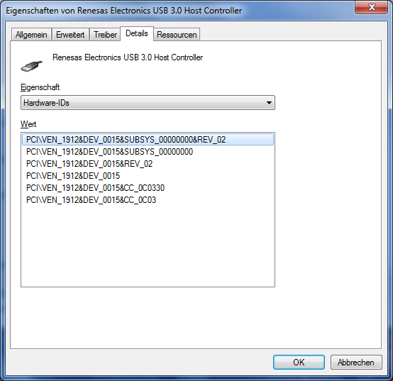

EDIT:
Hi Madnex!
Die Probleme beim Booten vom Stick, die ich hier vorher noch genannt habe, waren hausgemacht.
Es hat jetzt doch funktioniert.
PC konnte wunderbar booten und dein Skript hat losgelegt.
ES ROCKT!
Sehr gut gemacht, da sollten sich die echten Hardware- und Software-Anbieter mehrere Scheiben von abschneiden!
Das Update hat funktioniert und nun habe ich FW-Version 2.0.1.1 drauf. Großen Dank dafür!

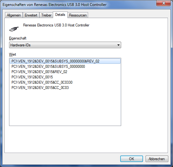

Das Skript hat die ID-Daten ausgelesen (PCI-Bus 3, Gerät 0, Funktion 0, 0xFFFF, 0xFFFF).
Im folgenden Schritt habe ich sie wie beschrieben eingegeben und alles lief glatt.
Seltsam nur:
Im Gerätemanager werden mir die IDs als "0" angezeigt (siehe Anhang).
Kann man denn diesen Schritt der händischen Eingabe der Daten nicht auch automatisieren? Das würde doch einiges Gefahrenpotenzial falscher Eingaben im Keim ersticken.
Auf jeden Fall freue ich mich sehr und kann mich nur für dein Engagement bedanken!
Philibilli

Philibilli schrieb:
Und noch was Seltsames:
Bei mir stehen als IDs nur "0" (siehe Anhang).
Das ist in der Tat seltsam. Dann wurden entweder vom Hersteller der Karte keine IDs in der Firmware gespeichert oder ein eventueller Vorbesitzer der Karte, der sie dann zum Händler zurückgeschickt hat, hat ein Firmware-Update versucht und dabei diese Werte gelöscht.
