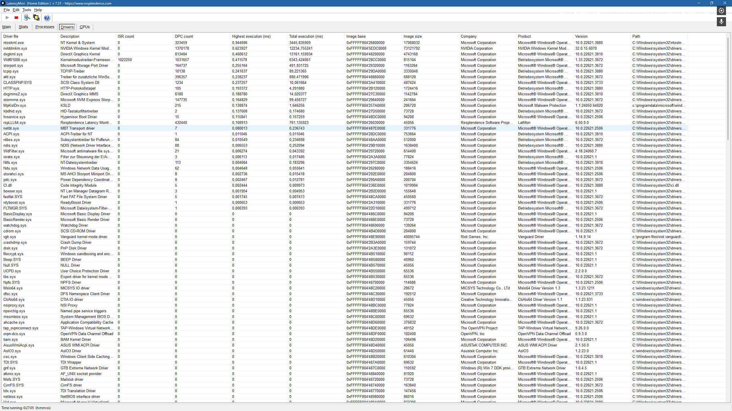

Ruckler immer noch da

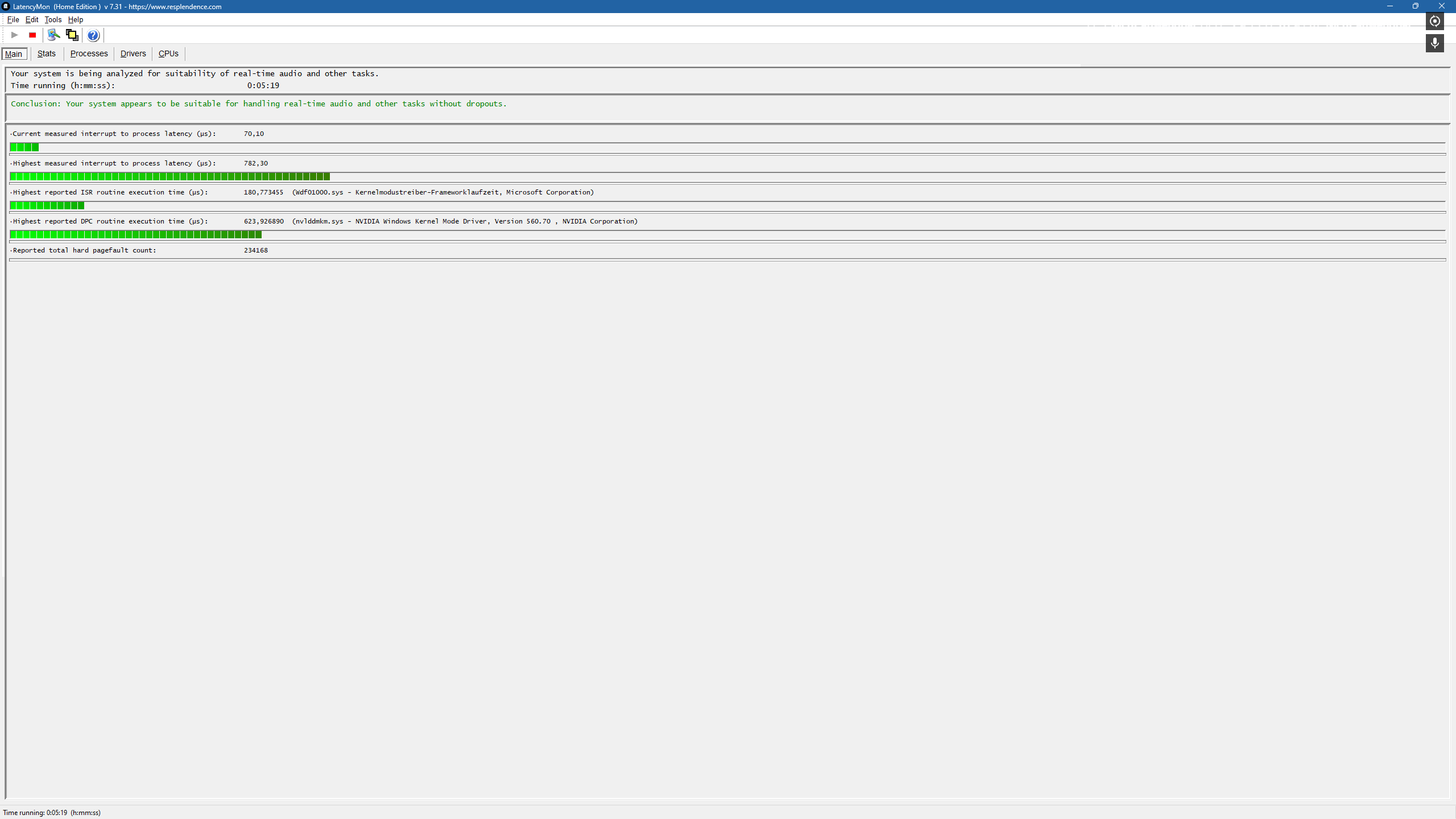

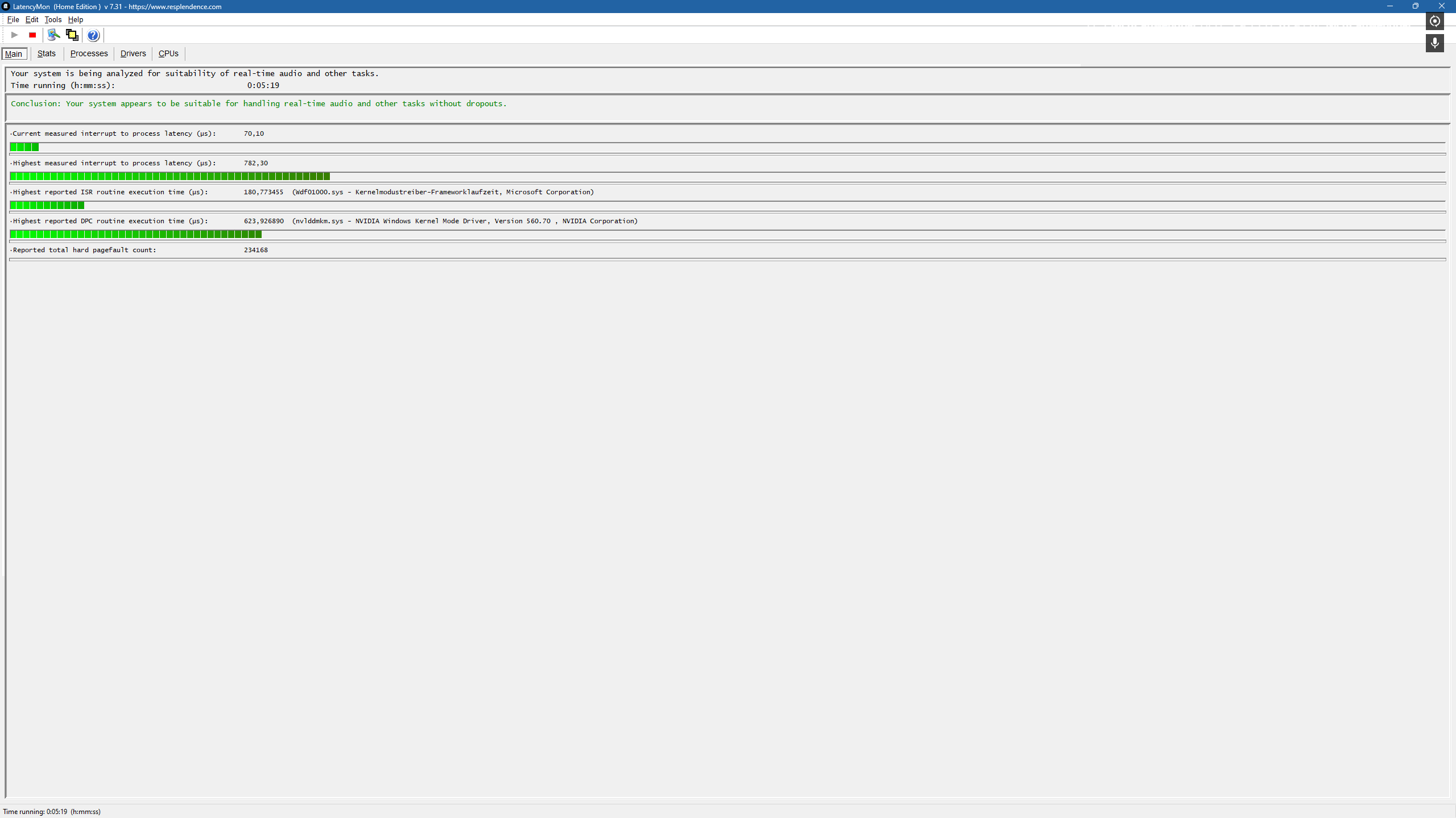

latencymon zeigt das nebenbei
je mehr ich den Cpu beanspruche desto schlimmer sind die ruckler
Stromsparmodi wie Speedstep / EIST / CStates etc im BIOS deaktivieren
dazu noch Quick CPU oder Unpark CPU laufen lassen und das Parken der Kerne deaktivieren
ohh und mit Latencymon gegenprüfen

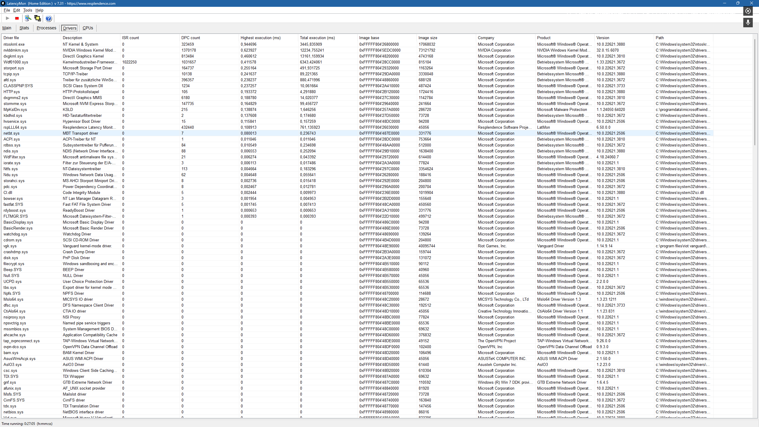

wenn das Tool offen ist oben auf Drivers klicken und schauen was die Probleme verursacht

Du kannst noch mal nach den Interrupts schauen, ob sich die der GPU mit etwas anderem überschneiden, probiere es noch mal mit dem MSI Tool.

was auffällt sind sehr hohe Execution Time für den Windowskernel
was bei meinem alten 12900k geholfen hat war
-> CMD/Terminal als Administrator ausführen
bcdedit /set pciexpress forcedisable
zum zurücksetzen in den alten Zustand
bcdedit /set pciexpress Default
ohh nach dem Ändern, Rechner neustarten und erneut testen

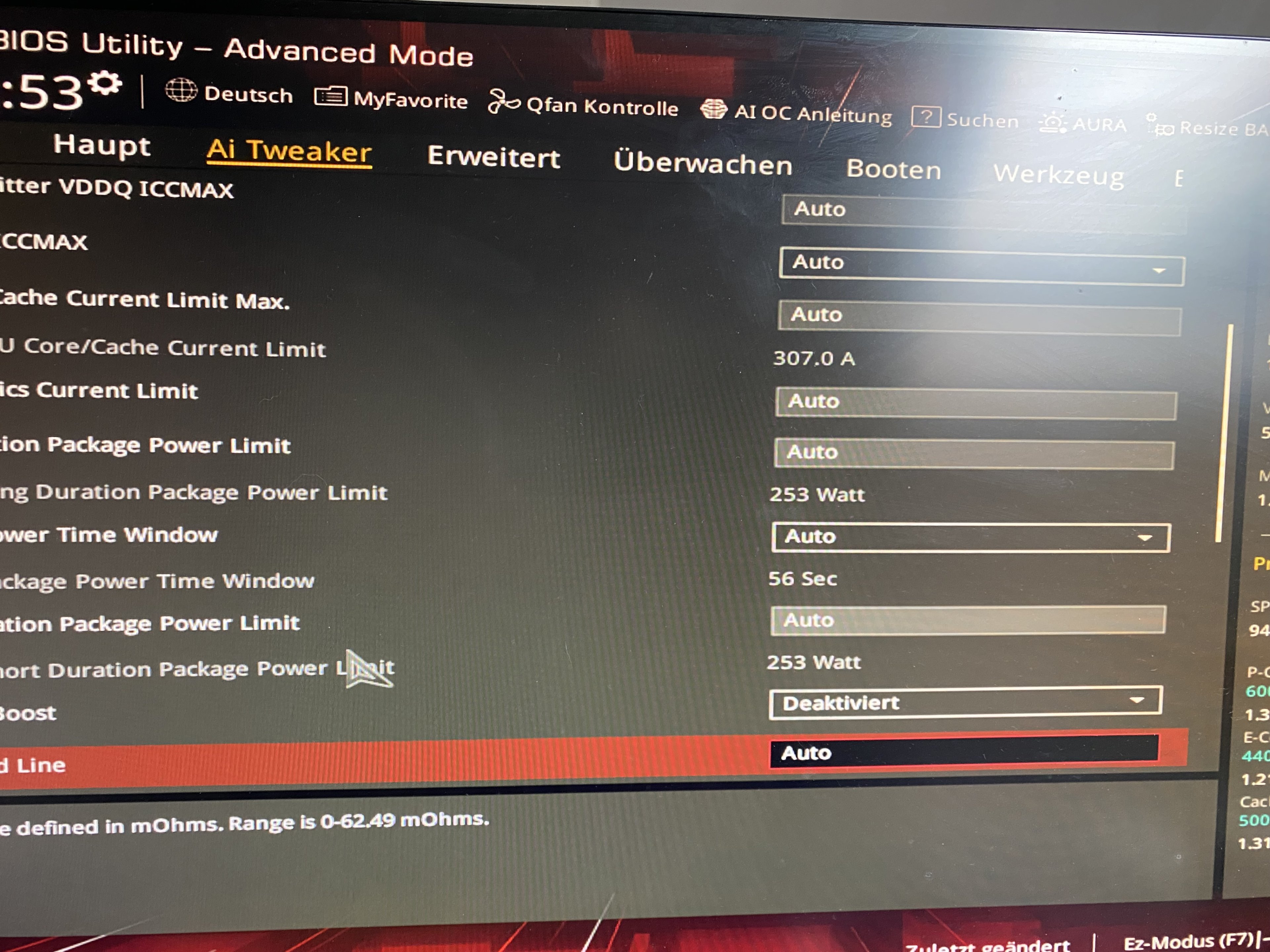

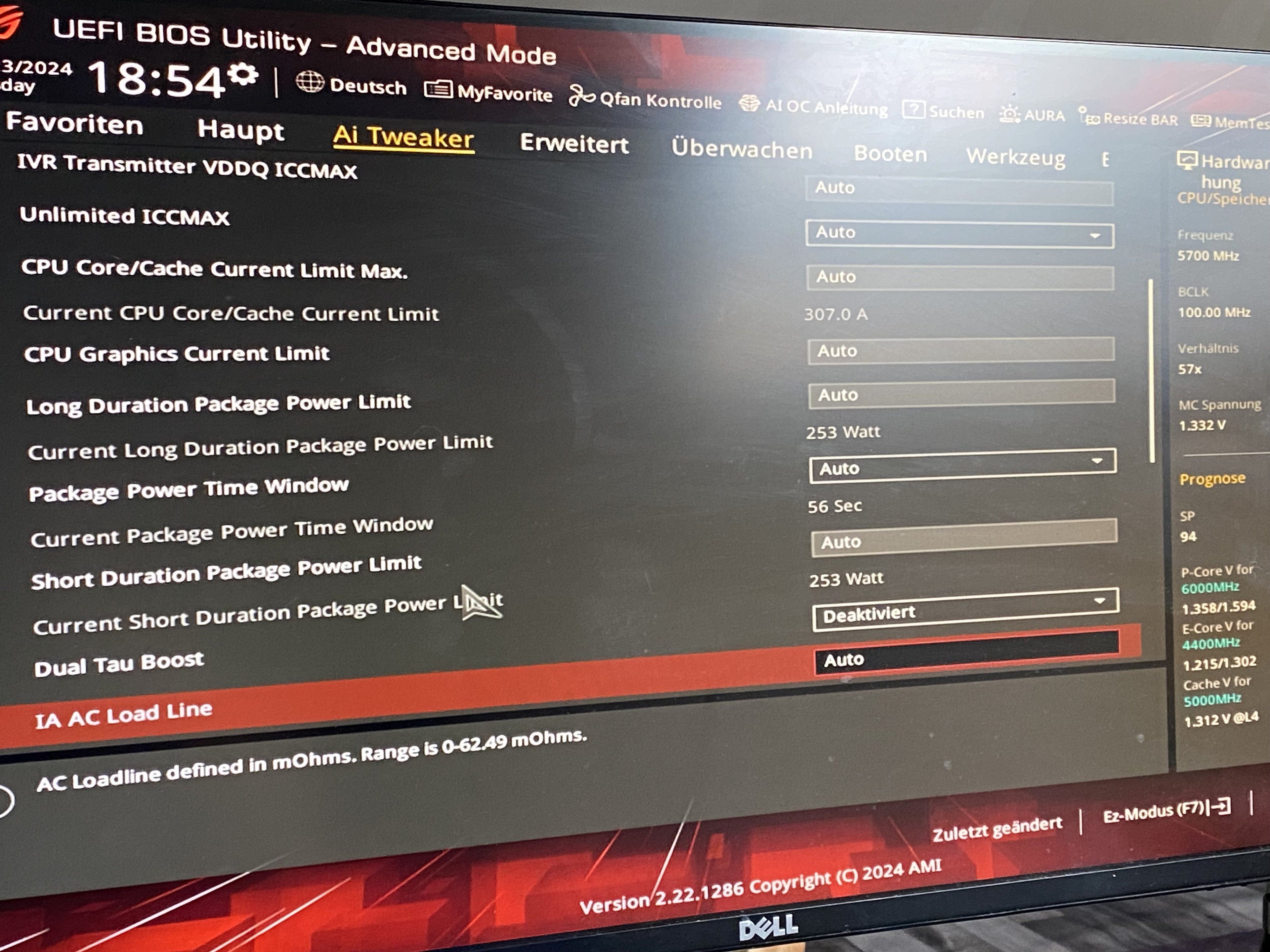

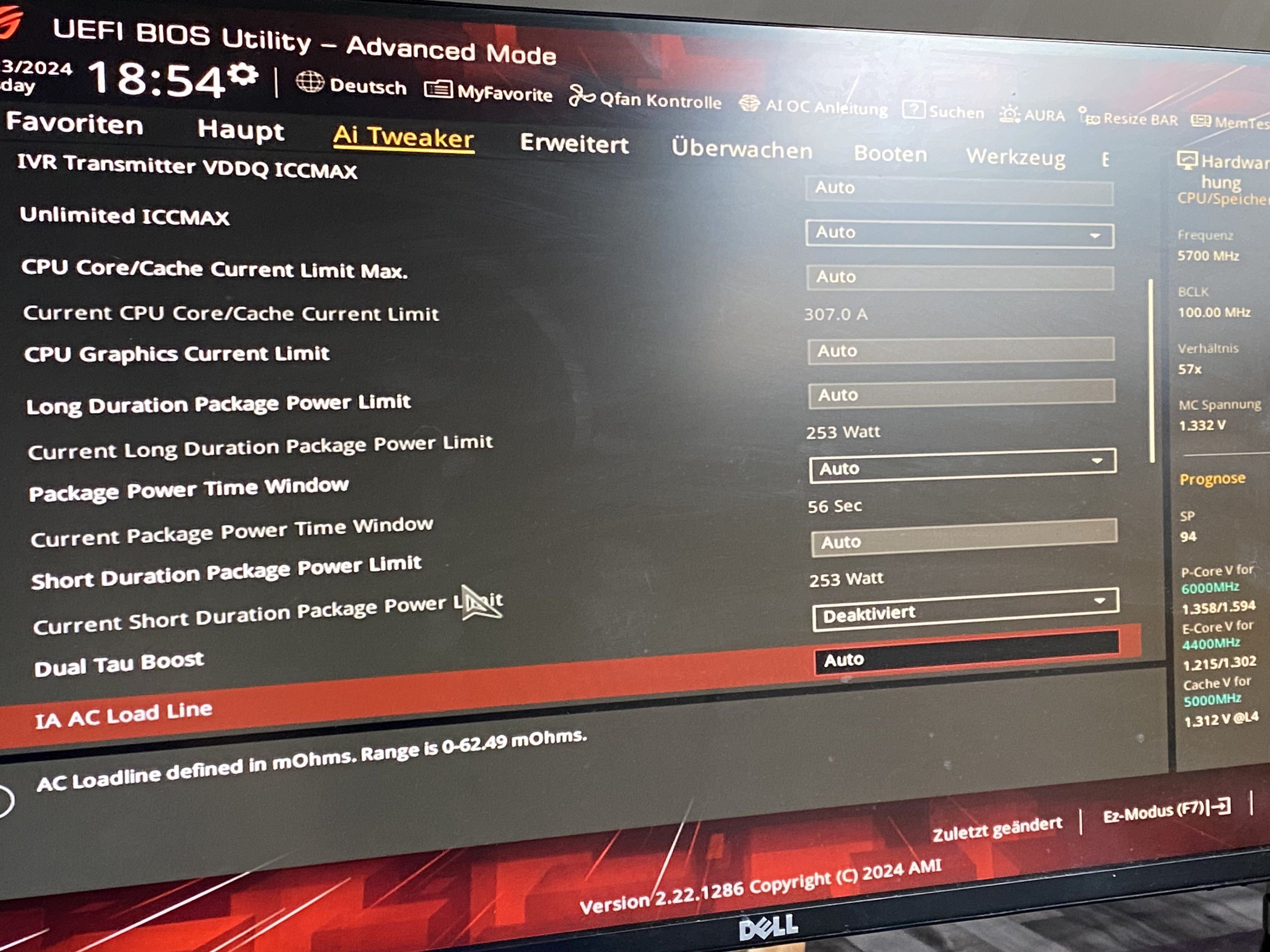

Hast du vernünftige Power Limits gesetzt?
Hast du schon das aktuellste BIOS 2402 für das Mainboard installiert?
Wegen der nun richtigen Spannung /Strom-Profilen von Intel, da die alten zu Instabilität geführt haben.
ROG STRIX Z790-H GAMING WIFI BIOS 2402
Version 2402
12.95 MB 2024/07/12
"Updated with microcode 0x125 to ensure eTVB operates within Intel specifications
Mit dem microcode Patch lief er die ganzen tag jetzt ohne Probleme bis jetzt.....
Ich vermute mal der hat jetzt aber schon nen schlag, das es mit den alten Werten und Einstellungen von intel dann Probleme gab.
