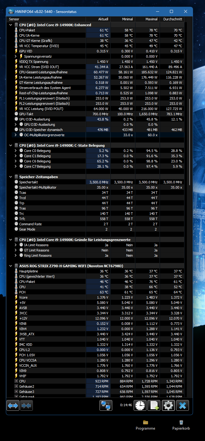

ich habe seit Monaten das Problem, dass es in allen Games sowie auch im Desktopbetrieb zu Rucklern kommt (wie im Video).
Das Problem tritt meist erst auf, wenn der Rechner mehrere Tage läuft oder nach etwa 2-3 Stunden Zocken.

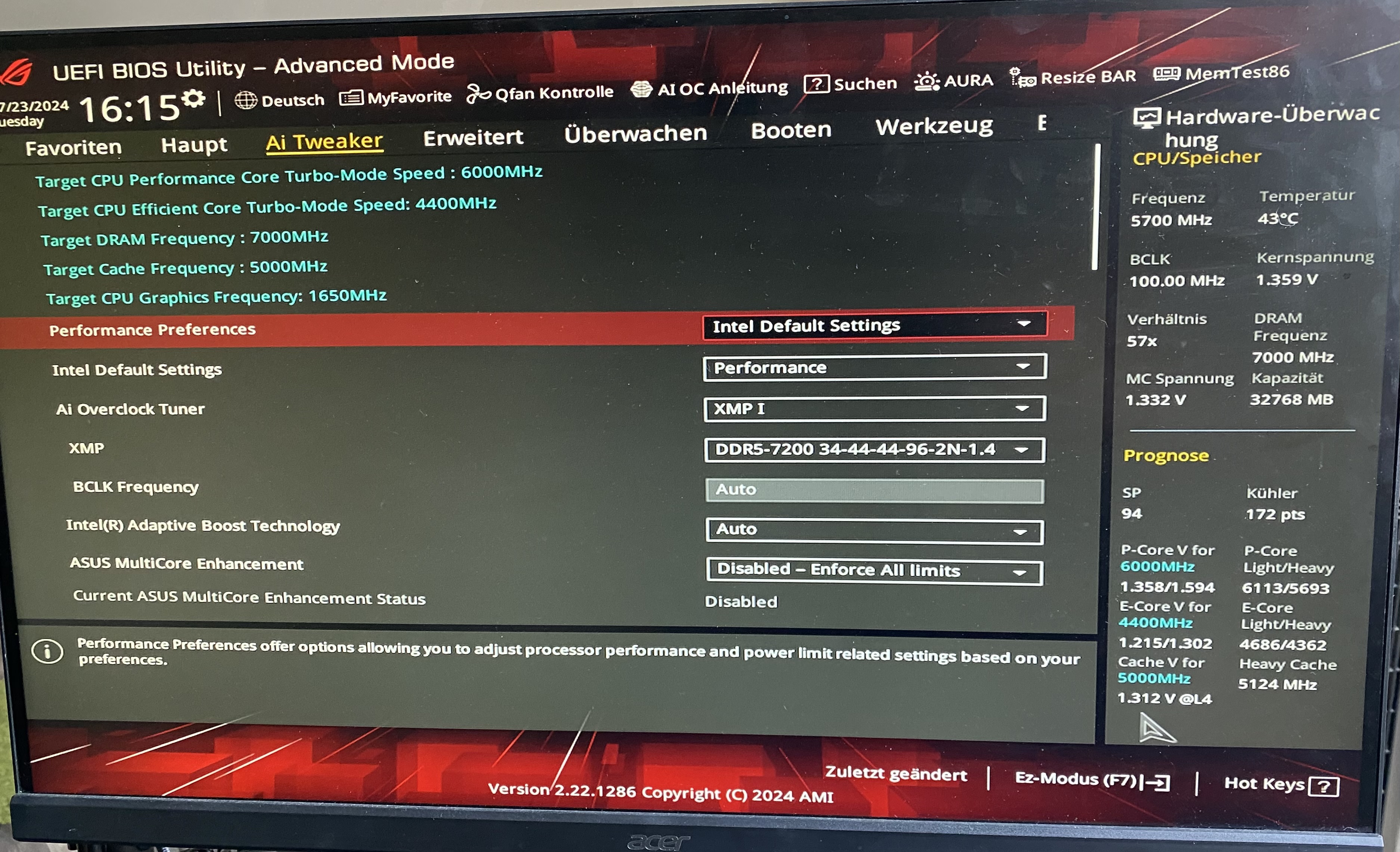

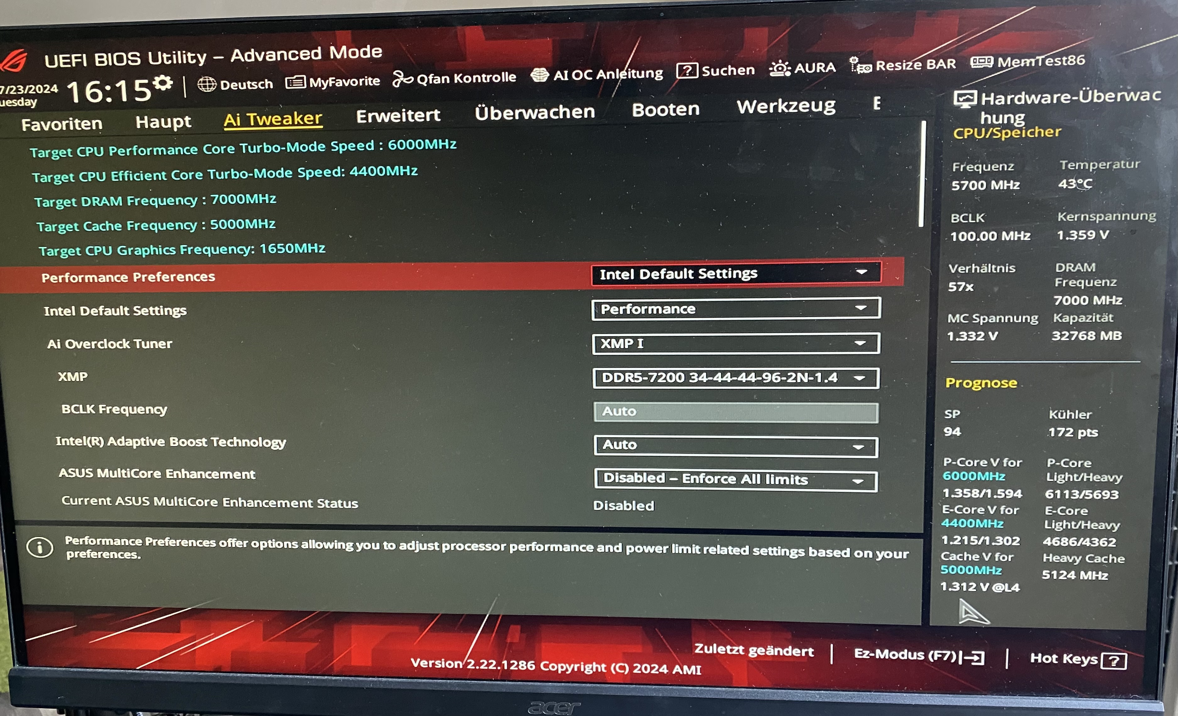

Mir ging schon zweimal der 14900K kaputt. Im BIOS habe ich nichts umgestellt, außer XMP und Intel Max. Ob XMP ein- oder ausgeschaltet ist, spielt keine Rolle.
Wer sich näher auskennt oder Lust hat, sich selbst ein Bild zu machen, kann mich gerne privat kontaktieren.

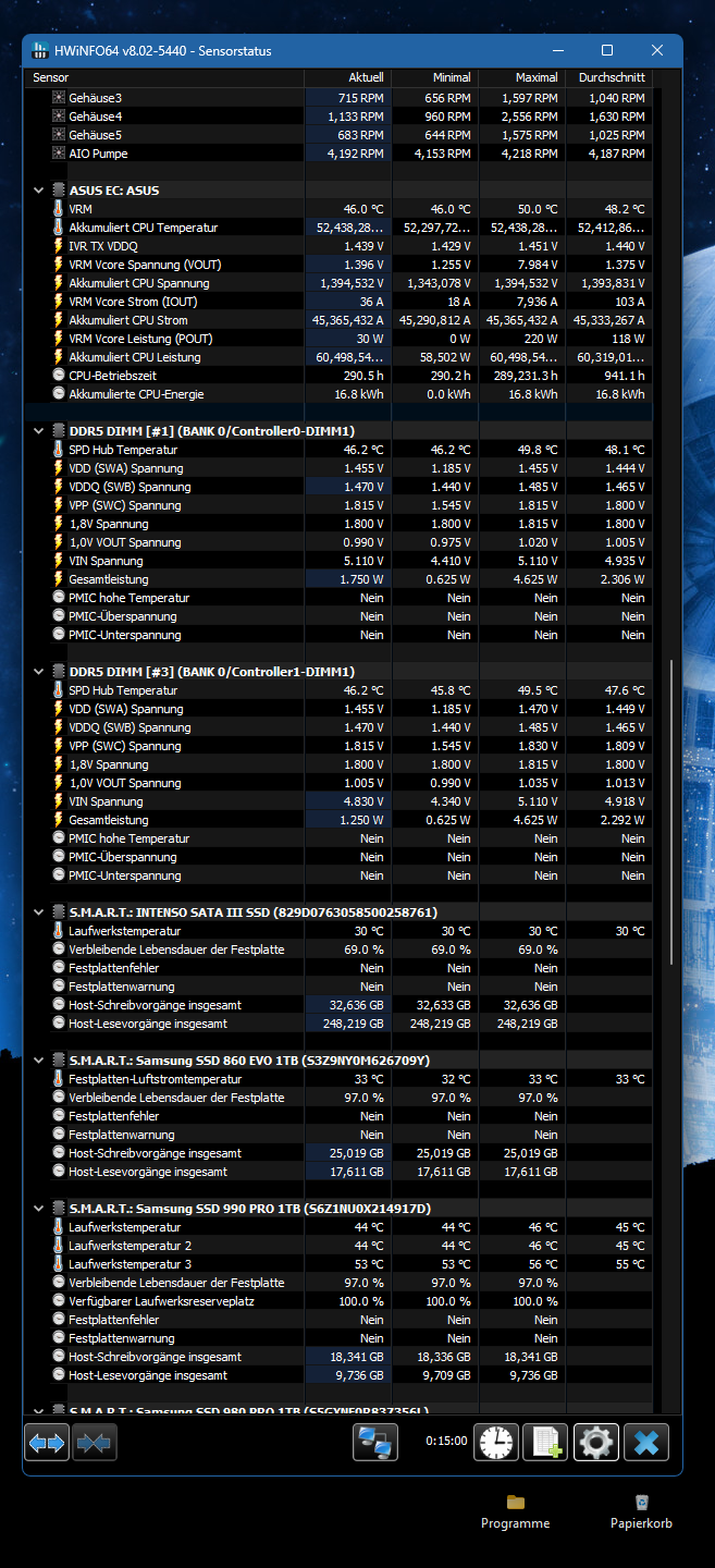

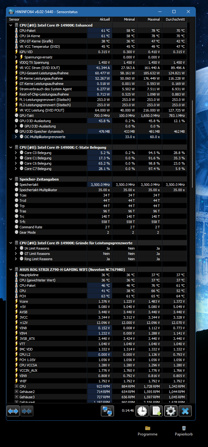

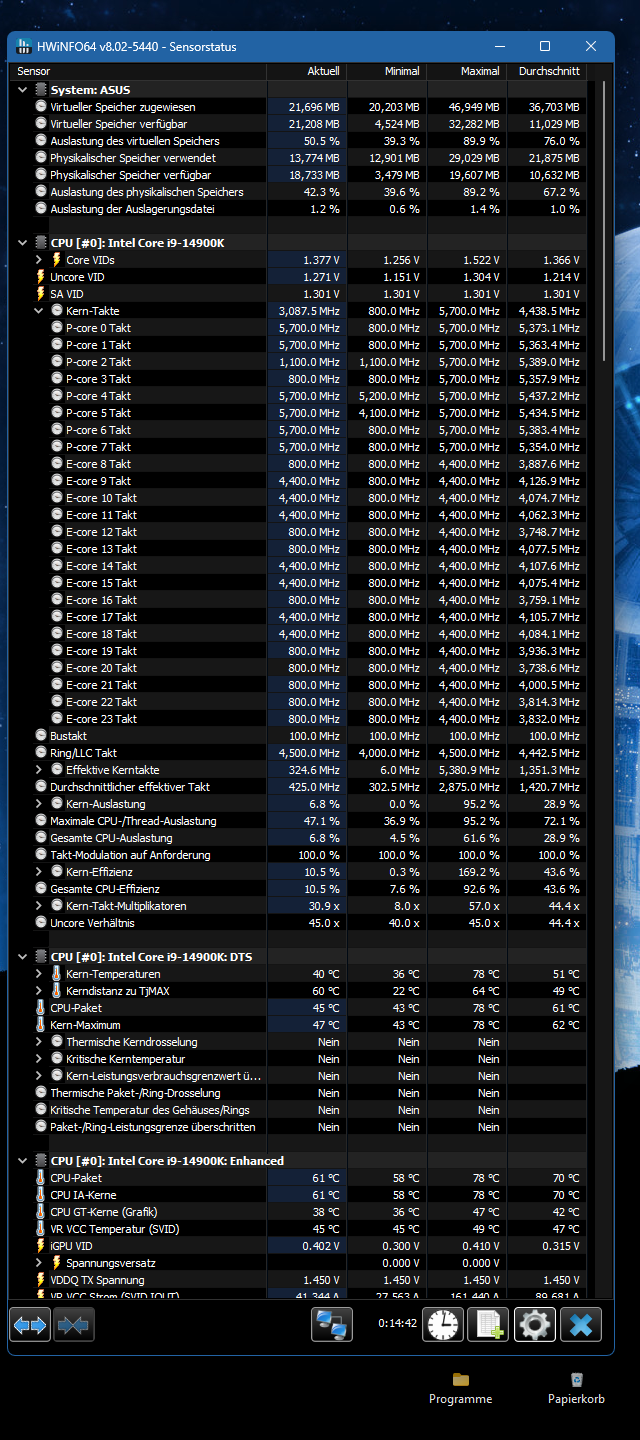

@Captain Mumpitz Hi Ähm hier
Die Screenshots sind die Max temps die waren wo dieses Video entstanden ist

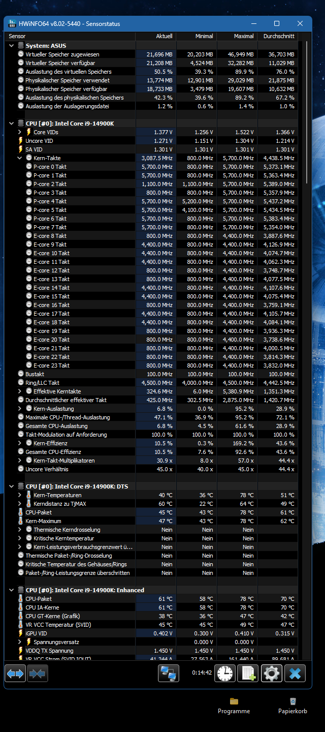

Haste auch mal die Werte beobachtet? bei jedem Ruckler geht die Renderzeit pro frame für die CPU hoch ,scheint an der CPU-Rechenleistung zu liegen. Teste doch mal sowas wie ycrunsher oder so, der soll recht gut die Defekten CPUs erkennen indem rechenfehler auftreten.
http://www.numberworld.org/y-cruncher/
Der Test ist natürlich keine Garantie, das alles in Ordnung ist, aber ein indiz, wenn der Fehler wirft → an Intel melden.

Das MSI Tool ist erst mal ein Schuss ins blaue.
Telemetrie im OSD wäre sehr nützlich. Ansonsten wie @Alexander2 schon schrieb.

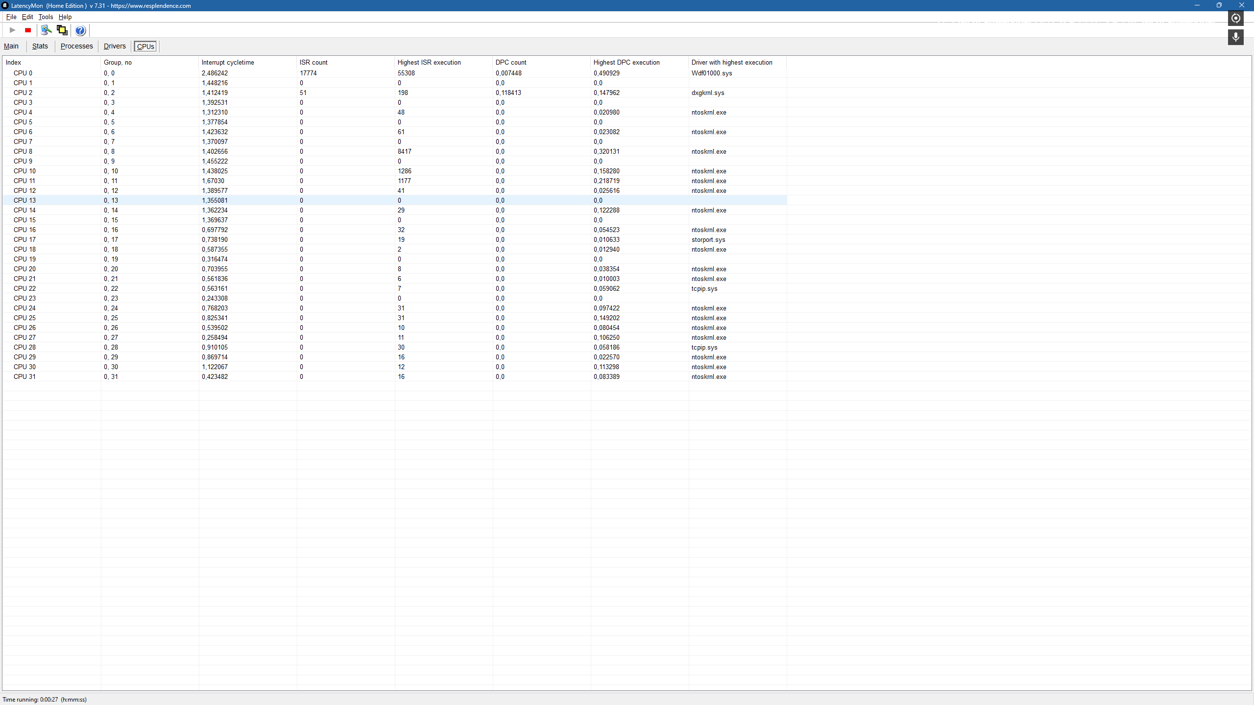

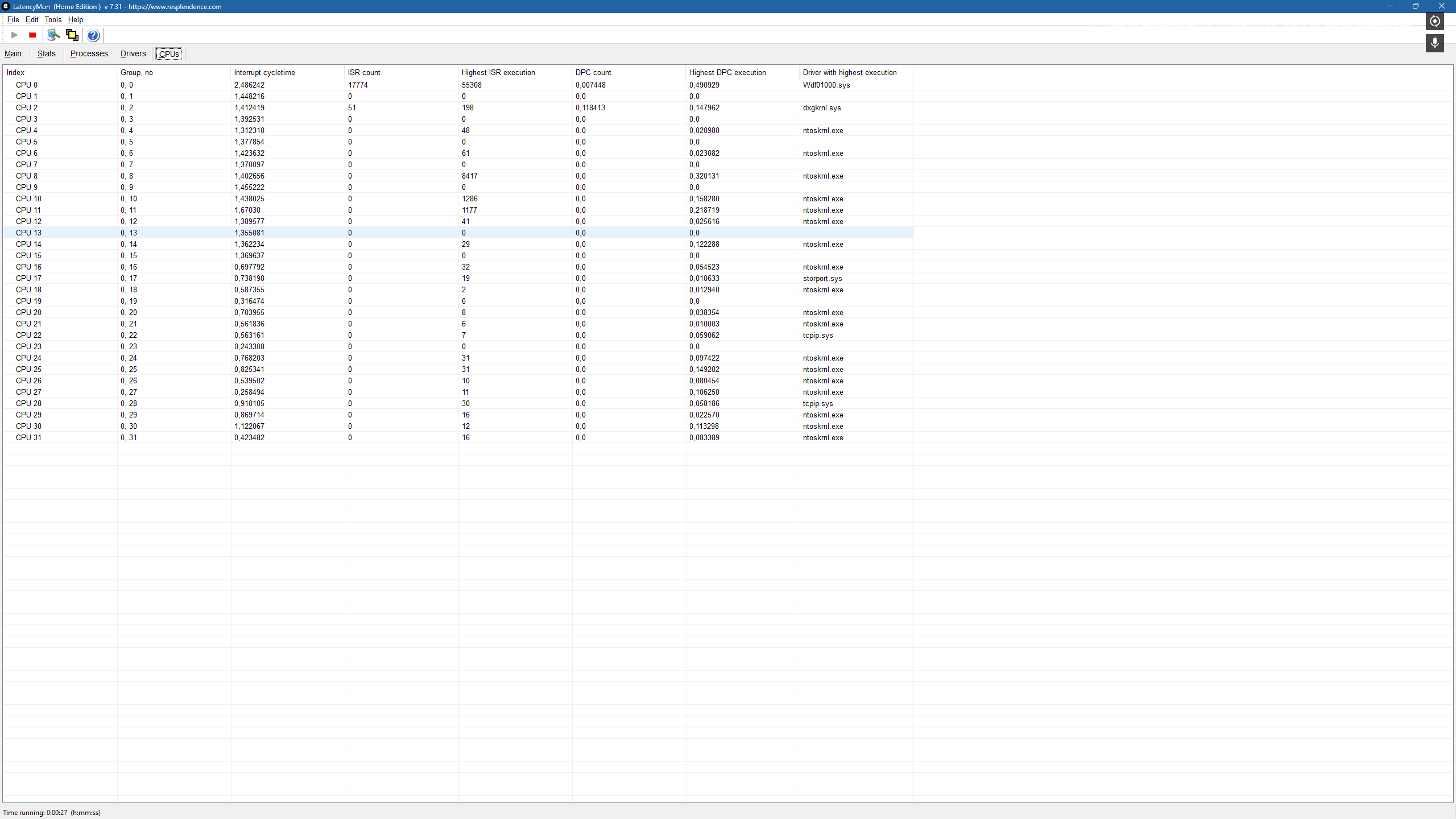

coxon schrieb:
https://forums.guru3d.com/threads/w...ge-signaled-based-interrupts-msi-tool.378044/
Schon mal versucht die Interrupts richtig zu setzen?
Aus Neugier: Onboard Sound oder USB Headset oder externes Interface?
zu den interrupts hab ich leider gar keine ahung :/

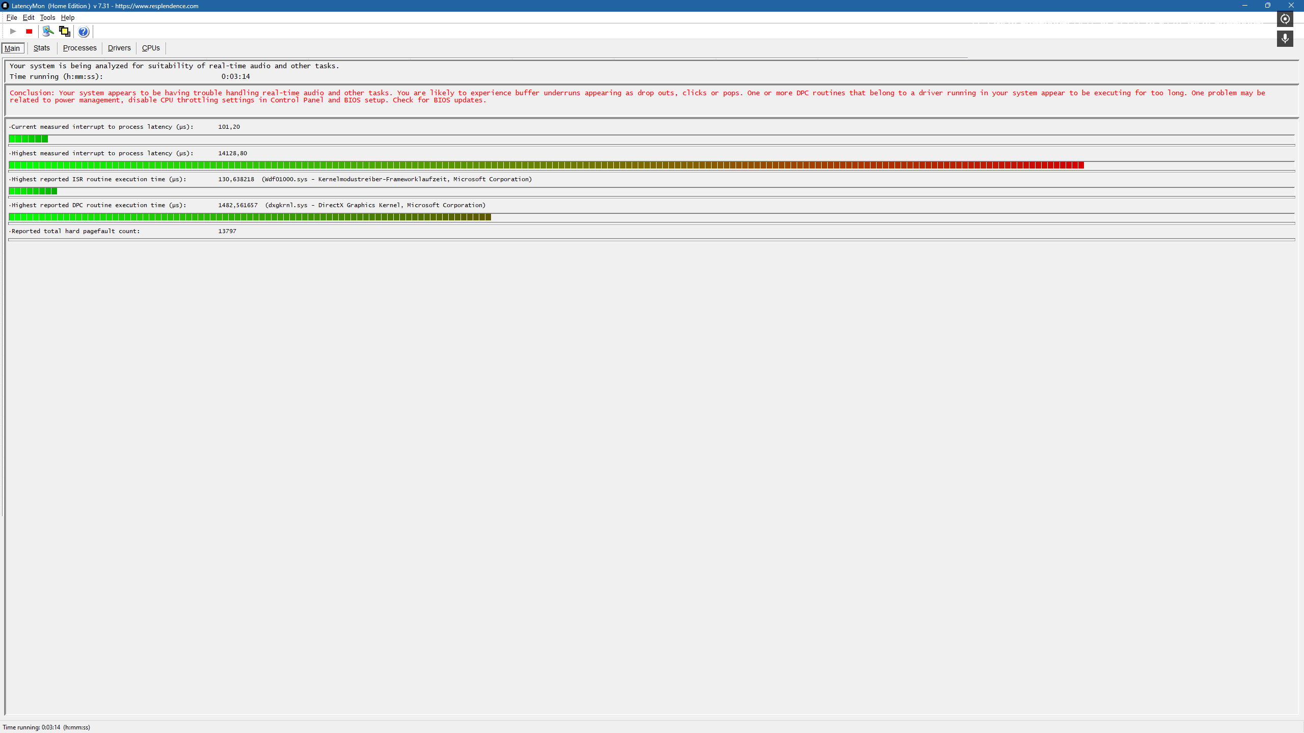

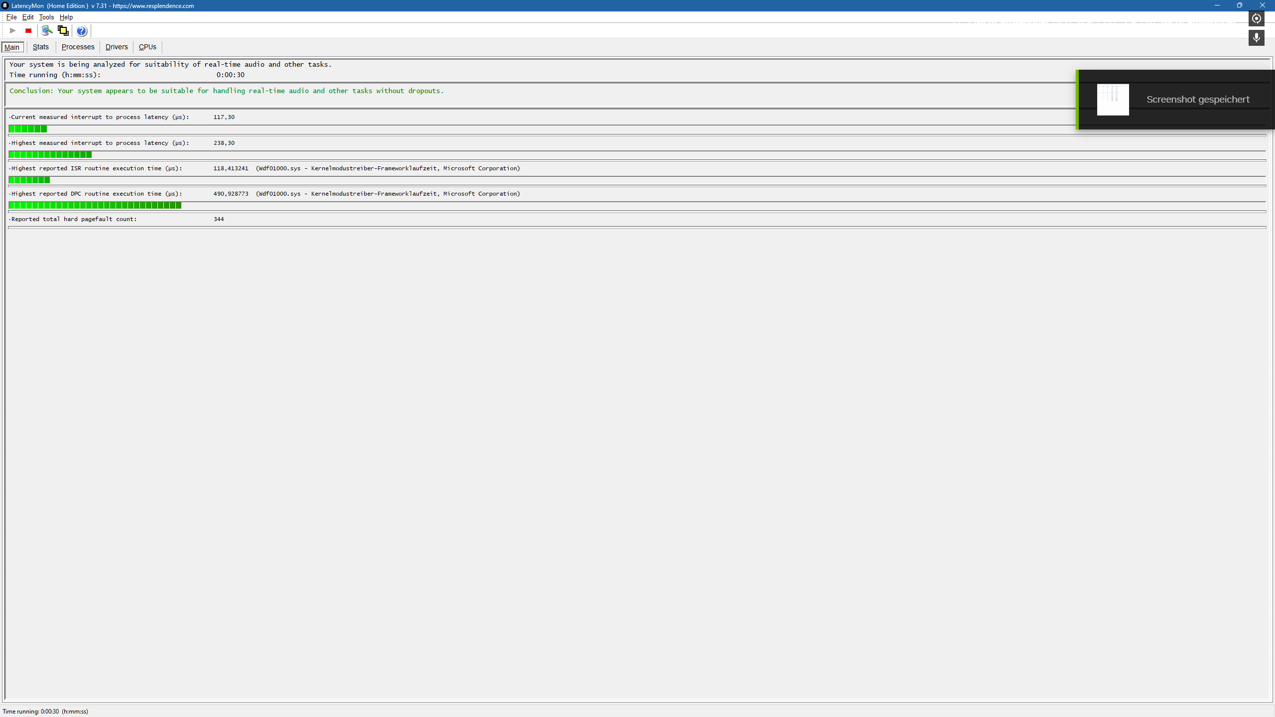

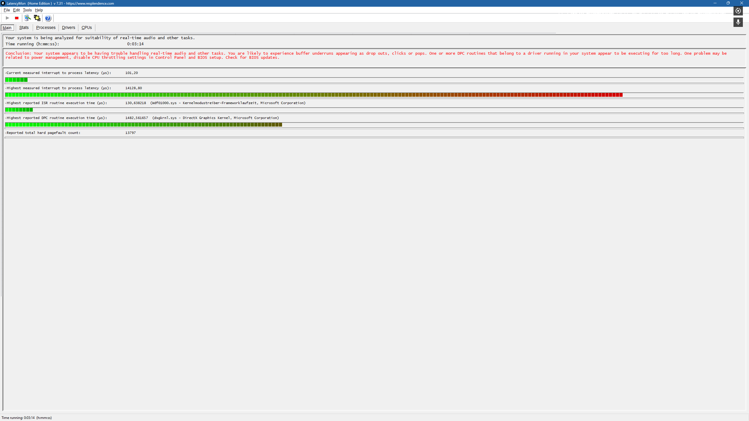

Was ist mit dem MSI Tool?
Alexander2 schrieb:
sieht doch eigentlich ok aus.
500 find ich im idle etwas hoch.
14k sind natürlich zu viel. Setz die Interrupts mit dem Tool, hast nichts zu verlieren.

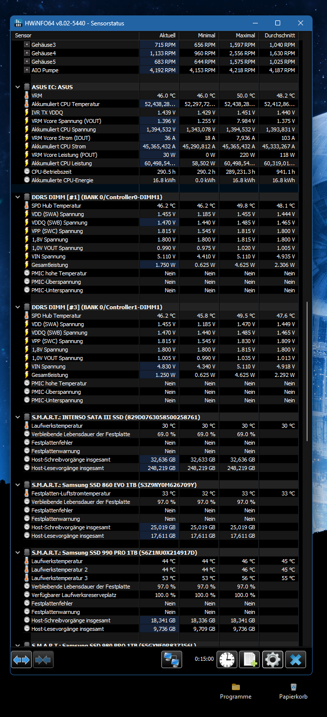

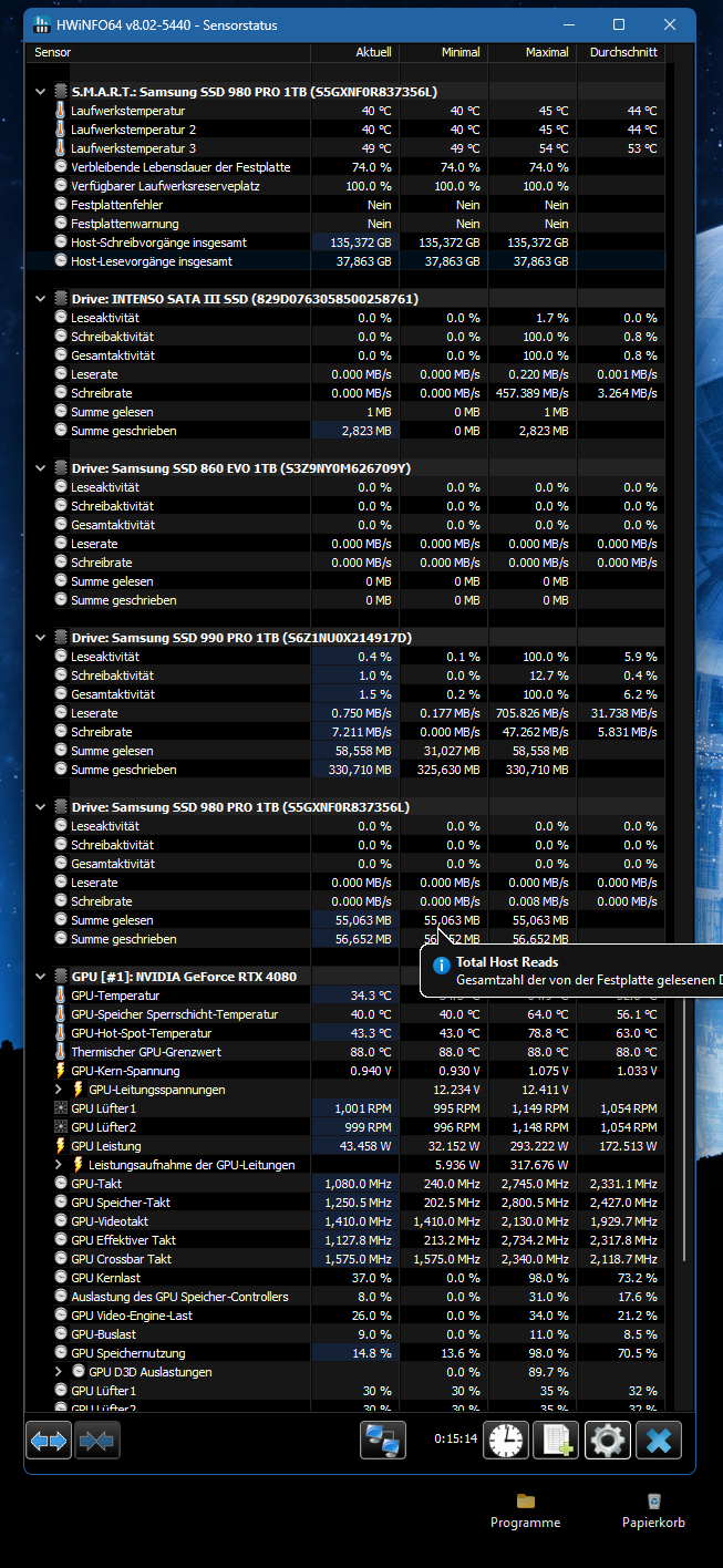

Mal so ein anderer Ansatz, neben der CPU Bremse: bei nvidia und dem experience kram gibt es doch auch den automatischen videomitschnitt, evtl klaut dir das immer mal performance.
außerdem könnte die intenso mal ersetzt werden, die anderen SSDs sind ja auch top quali und kein rotz ;)
Alexander2 schrieb:
Internetsuche Suchwort:
latency mon msi tool interrupts umstellen grafik
Ergebnis, stelle 1:
https://www.computerbase.de/forum/t..._util_v3-die-systemlatenz-verbessern.2180590/
Hab das jetzt nicht durchgelesen, ich will erstmal Ruckelfrei Zocken :;-) ich habe einfach gute Hoffnung, das das ist, was du hättest finden und dir helfen können :-)

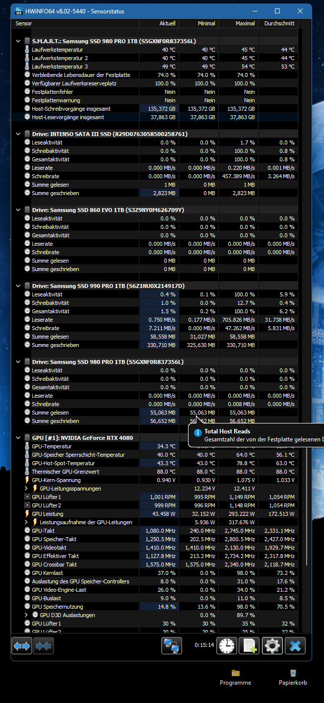

so mit msi?
lags waren jetzt noch nicht so zu sehen da es meist erst immer nach 2-3h kommt. hatte vorhin nämich neu gestartet.
ja weiß was du meinst, hatte ich aber auch schon komplett aus :/

aber sind das genug werte ? oder kannman da noch mehr einstellen bei Msi ?

habe ich jetzt gemacht :D
