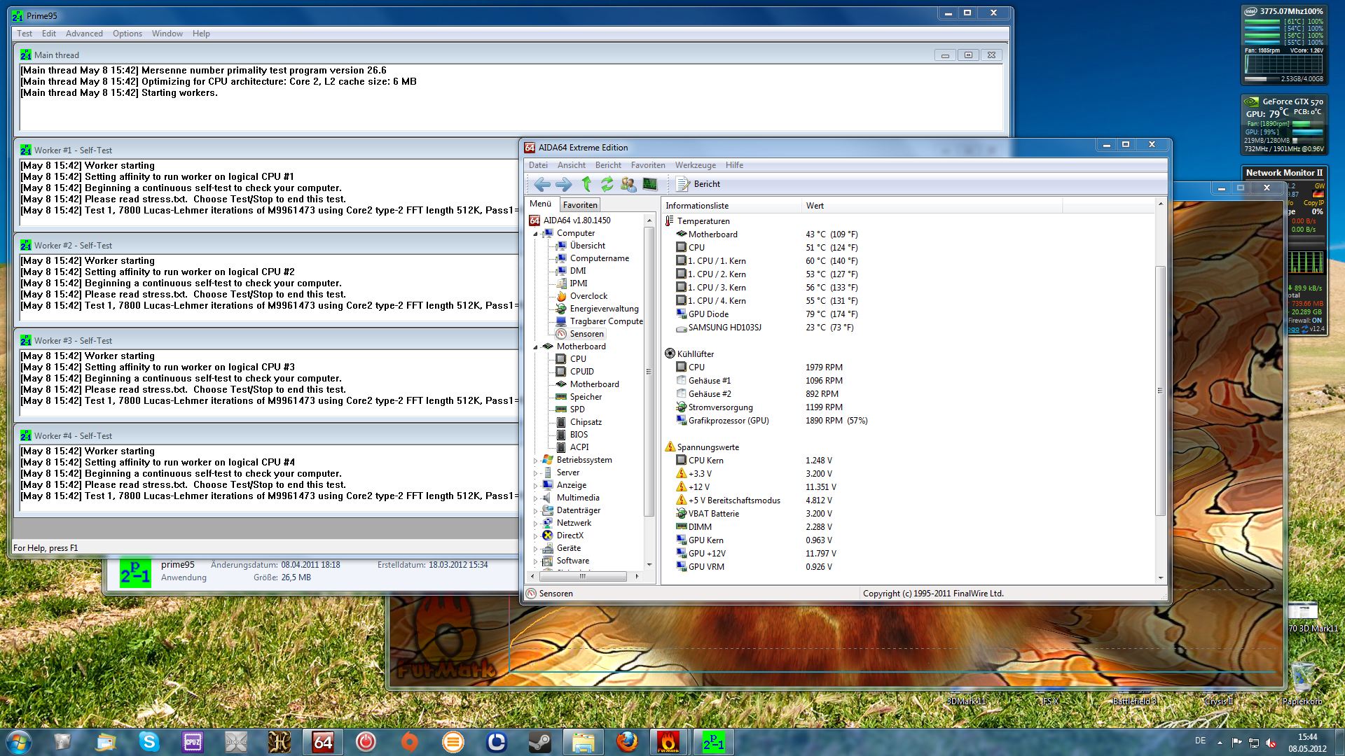

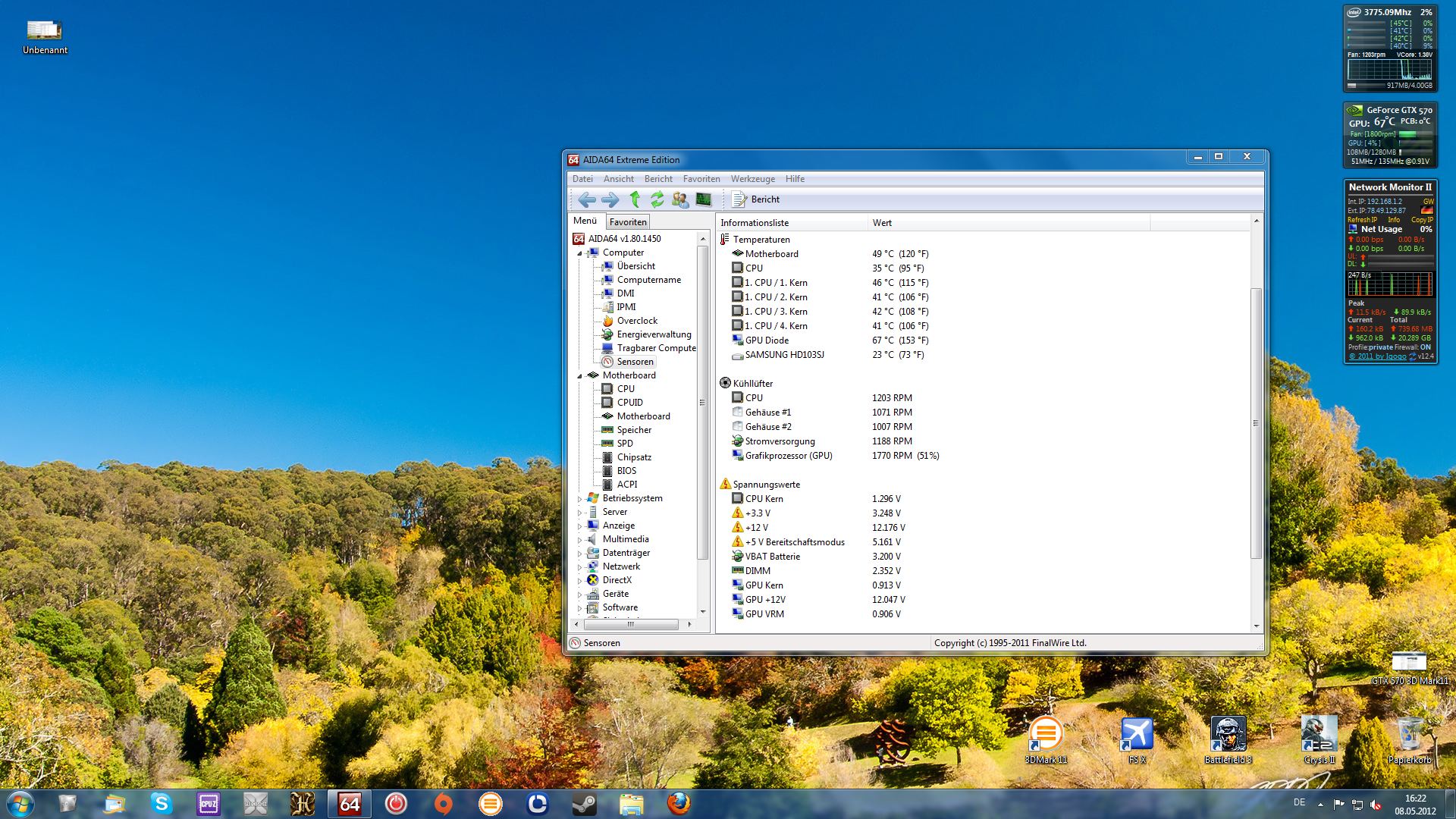

seid dem mein PC öfters mal im Spiel (BF3,COH) einfach das Bild stehen geblieben ist, er aber nicht abgestürzt ist, sondern man mit strg. alt. entf. wieder raus kam aus dem Spiel, habe ich mal ein paar Tests gemacht. Dabei ist mir aufgefallen das die Spannungen von meinen Netzteil die Spannungen nicht mehr gehalten werden können, oder ist das normal?
Hab mal 2 Screenshoots gemacht, das erste im Idle mit den 12V, 3,3V, 5V Spannungen und das zweite Bild ist unter Last mit den gleichen Spannungen.
Nun meine Frage ist das normal das die Spannung so einbricht, sprich ist das bei euch auch so? Oder Ist mein Netzteil evt. zu Schwach oder Defekt?

die werte kannst du in die tonne kloppen die sagen nichts aus sowas kannst du nur hardware mäßig messen mit einem multimeter außerdem reicht dein nt bei weitem aus. Liegt wohl eher an der software oder treibern

Hmm...sind die Werte echt nichts wert? Warum bietet AIDA 64 das denn dann an? Und wo und wie messe ich das mit einen Multimeter?
Was die Grafikkarte unter LAST verbraucht weiß ich ja, aber meine OC CPU? Deswegen dachte ich vielleicht das das NT zu schwach sein könnte. Und in meiner Kasperbude von PC hängen ja noch nen paar LED Lüfter drin, und nen HDD Kühler.
Wenn mit Furmark udn prime mehrere Stunden stabil laufen liegt es sicherlich nichtt an deinem NT. Ja die werte die aida zeigt sind die werte die du auch im bios finden wirst aber die sind ungenau.bei mir sind werte auch außerhalb der norm bei aida trotzdem läuft alles rund ;)

Wenn dein Netzteil zu schwach gewesen wäre, dann wäre die Leistung (Watt) zu schwach gewesen. Die Spannungen haben da nicht viel zu sagen (aus AIDA64 sind deswegen uninteressant). Und beim Messen, da zeigt dein Messgerät (welches in der Steckdose steckt und womit dein PC angeschlossen ist), wieviel Watt dein System in einen bestimmten Zeitraum verbraucht - auch uninteressant in deinem Fall. Die Leistung von 500 w soll dicke reichen.
