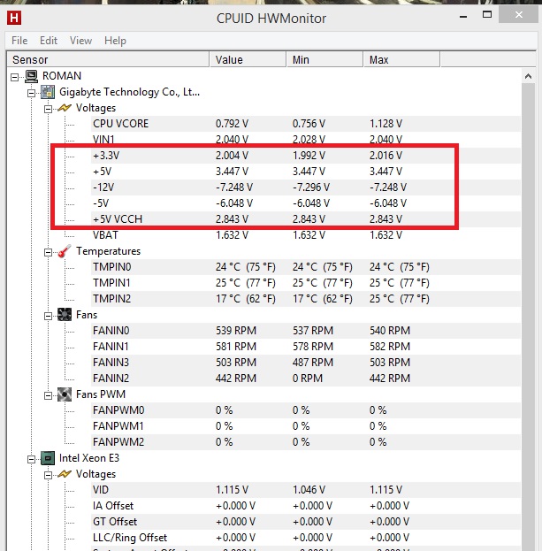

Hab gedacht die Graka hat ne Macke, bis mir aufgefallen ist, dass mein NT merkwürdige Spannungen von sich gibt (siehe Screenshot)
Bedeutet das, dass das NT im Eimer ist?

Das koennte sich auch um einen Auslesefehler des Programms handeln, ist bei einem meiner Computer der Fall, Board ist da ein GA - B85-HD3 mit einer Xenon CPU.
Du kannst ja mal die Spannungen mit einem Multimeter ueberpruefen.

Wenn das Netzteil wirklich diese Spannungen liefern würde, dann wäre dein PC gar nicht lauffähig und es würde sich noch an vielen anderen Stellen äußern. Nur 3,4V statt 5V würde z.B. bedeuten, dass deine USB-Geräte zu wenig Spannung bekommen und damit gar nicht funktionieren dürften.

Den Effekt habe ich zwar beim neuen Board nicht, aber das kann auch an besseren Kondensatoren liegen, diese speichern die Spannung zwischen und geben sie halt passend ab, da fällt das nicht zwingen auf, dass es keine 5 Volt sind
