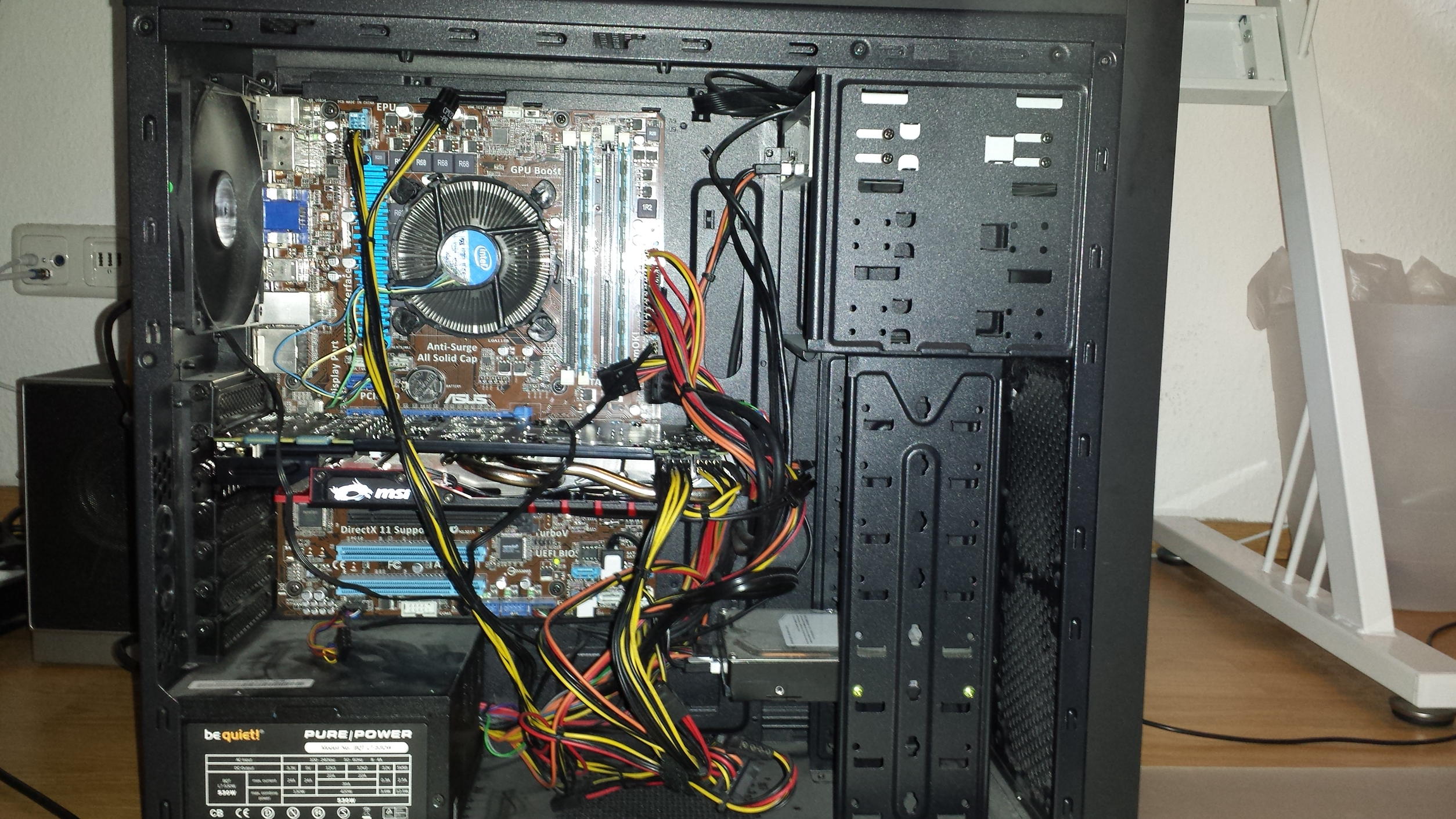

1.) Der Lüfter vom CPU-Kühler hängt am falschen Anschluss. Das Kabel kommt an den Stecker ganz oben.
2.) Dein Mainboard hat einen 12V-CPU-Anschluss für 8polige Kabel. Du hast nur eine Hälfte vom Stecker drin (Das schwarze/gelbe Kabel, was oben links im Mainboard steckt und was du so schön über die Grafikkarte gezogen hast). Die 2. Hälfte vom schwarzen Stecker hängt in der Luft. Es steht "CPU-P8" drauf.

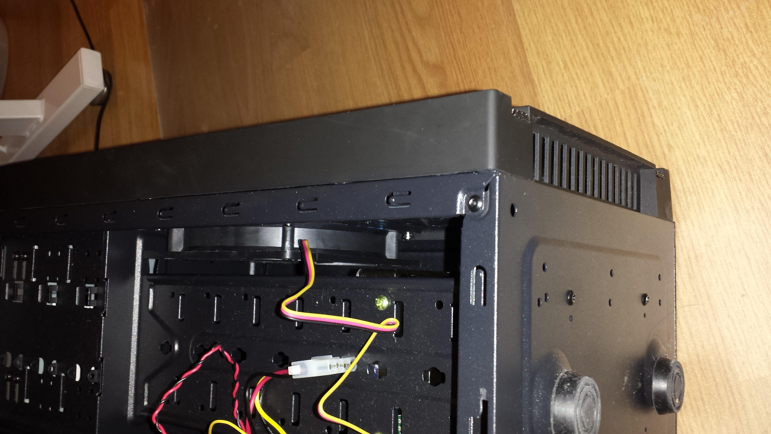

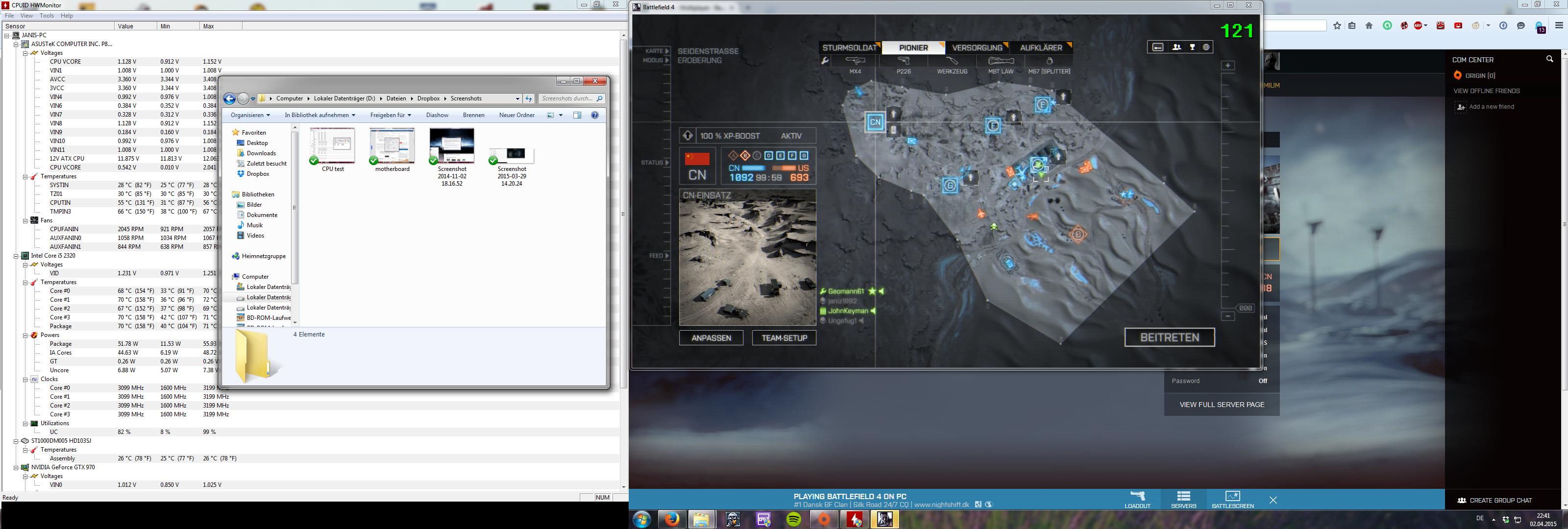

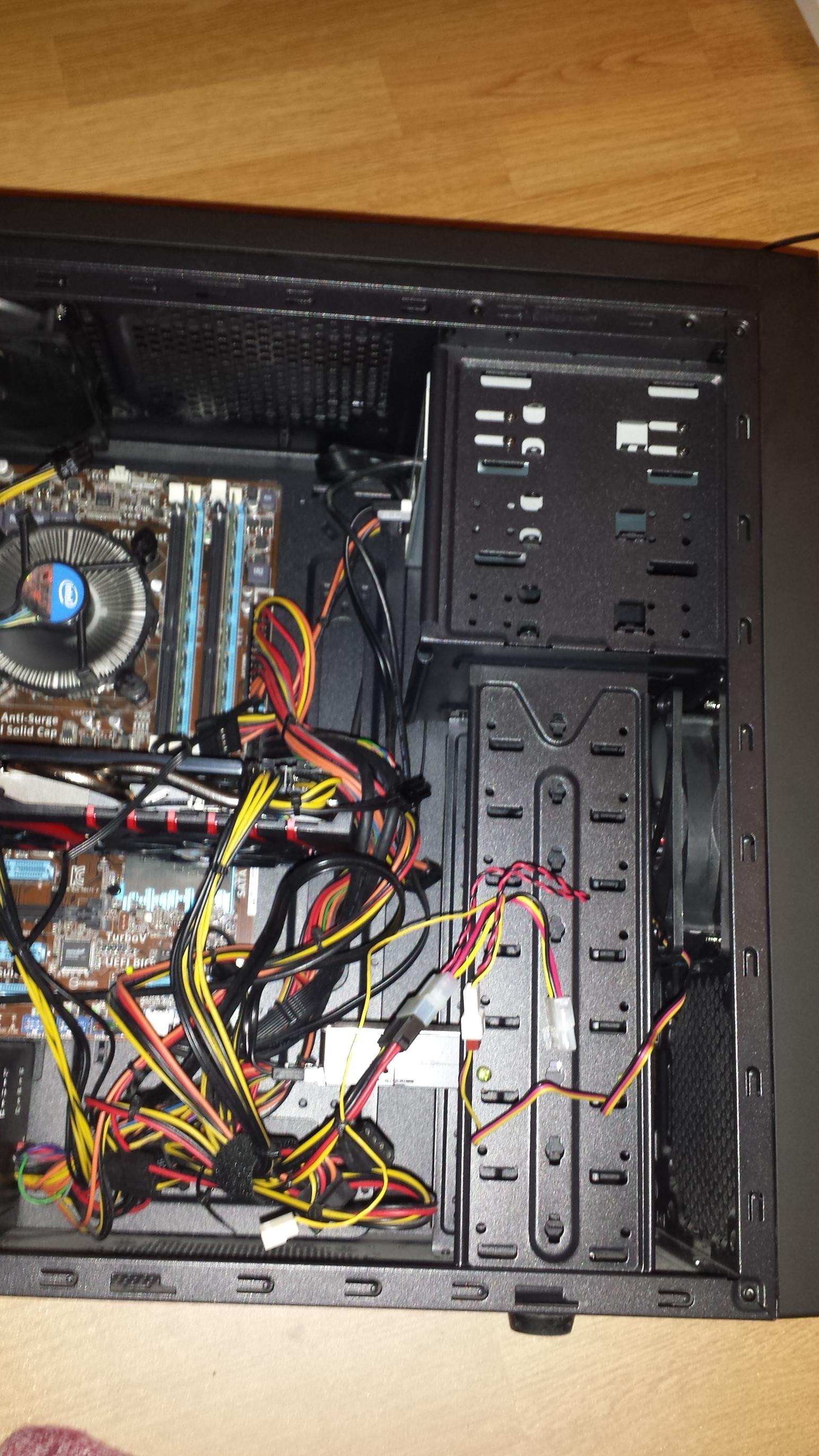

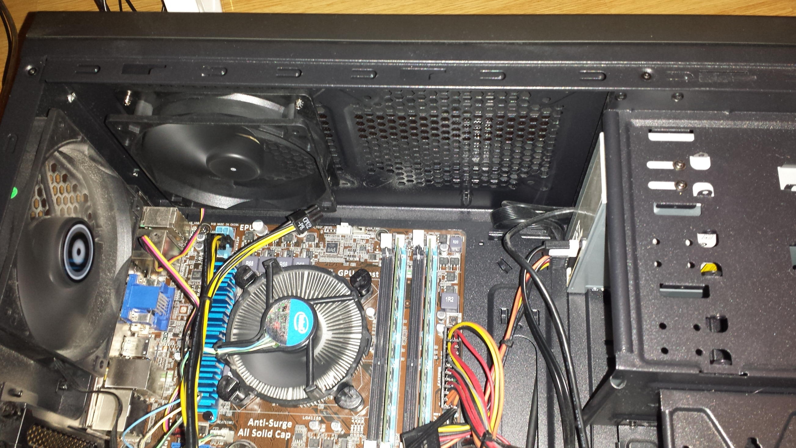

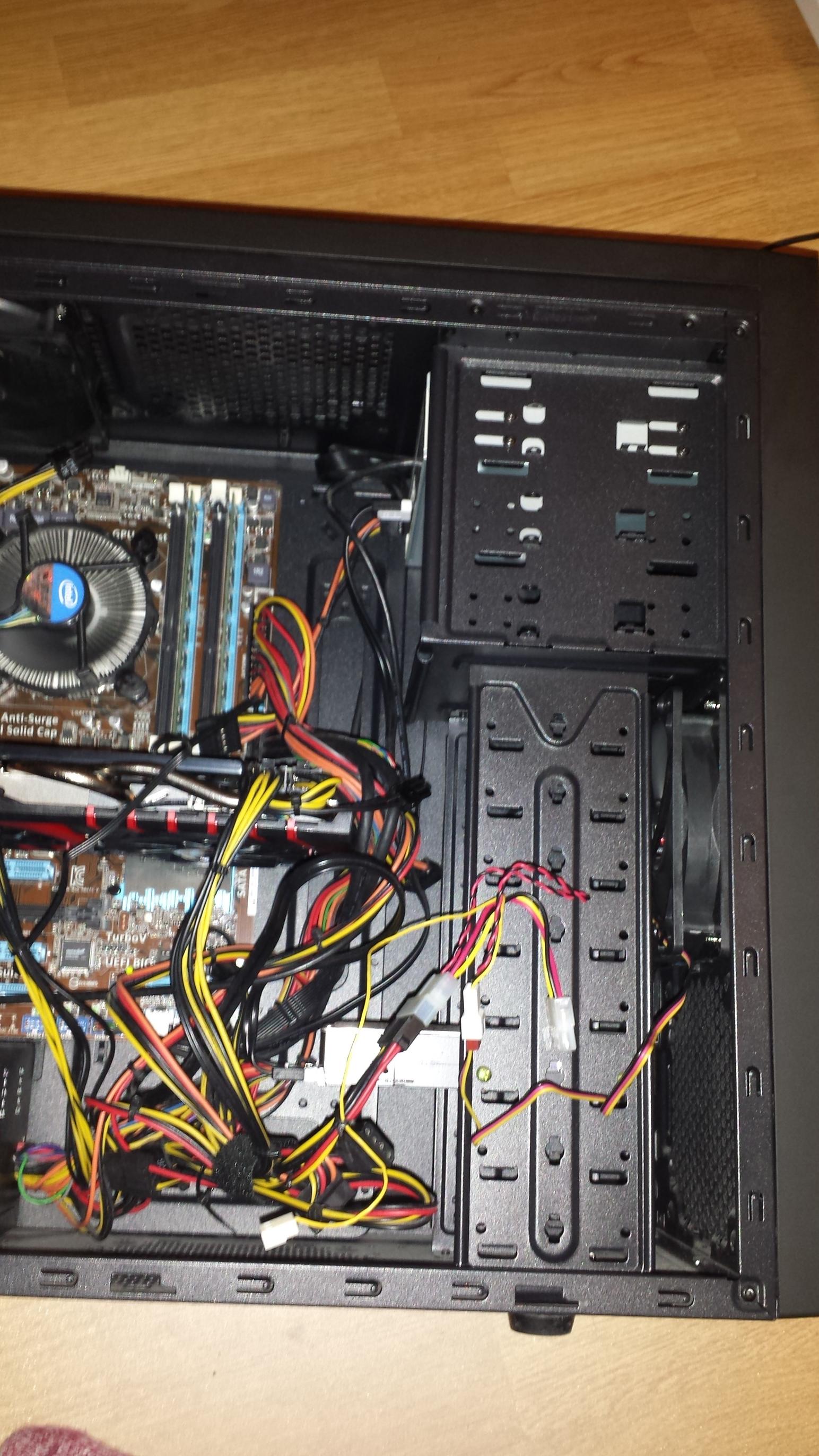

Hallo, hier mal ein Update bzgl der neuen Lüfter. Ich habe den alten Gehäuselüfter an seiner alten Stelle belassen. Der eine neue Lüfter ist nun an der Oberseite montiert, der andere in der Front an der oberen der zwei Positionen. Vorne pustet Luft rein, hinten und oben raus. So kann ich auch den Kamineffekt nutzen. Hier mal die Bilder:
20150403_002623.jpg20150403_002545.jpg20150403_002530.jpglast_neue_Lüfter_Frontpanel_auf.jpg
Ich habe das Frontpanel des Gehäuses wieder ranmontiert, Bild 1 zeigt den Lufteinlass an der Unterseite. Ich denke mal der Hersteller hat sich da Gedanken gemacht, dass der Lüfter vorne genug Luft ansaugen kann. Die Temperaturen von Mainboard & CPU haben sich jetzt nicht merklich verändert, aber seis drum.
@ UweW: Ich arbeite die Punkte mal nacheinander ab.
1. Hm der Anschluss den ich für den CPU-Lüfter benutzt habe ist auch mit CPU-Fan beschriftet, ich denke das stimmt.
2. Den genannten Stecker habe ich nun auch gesteckt (nach Aufnahme der Bilder). Hat nun aber auf den ersten Blick auch nichts an den CPU-Temps geändert.
3. Okay das mit dem Einmalgebrauch des Wärmeleitpads wusste ich nicht, dann kaufe ich mir mal Paste für ein paar Euros. Hoffe ich bekomme das vernünftig aufgetragen. Die Montage der vier Plastikschrauben des Boxed-Kühlers war sehr frickelig, schwierig ihn zu lösen und auch wieder zu montieren. 1-2 der 4 gingen immer nur sehr schwergängig. Denke einer der vier Schrauben ist schon etwas hinfällig, dort musste ich die Bewegung entgegengesetzt der 90° Drehrichtung machen.
http://content2.onliner.by/catalog/device/large/ac397b734c4ba44c94467a9121e9afaf.jpg -> stimmt wirklich. Fand ich nur deshalb komisch, weil bei jedem Asus/ASRock-Board sonst die CPU-Anschlüsse ganz oben sind.
In meinem Link sollten halt beide Hälften vom 8Pol. CPU-12V-Stecker in die hellblaue Steckwanne "EATX12V". Das minimiert Übergangswiderstände.
