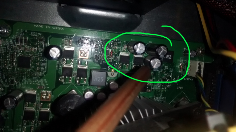

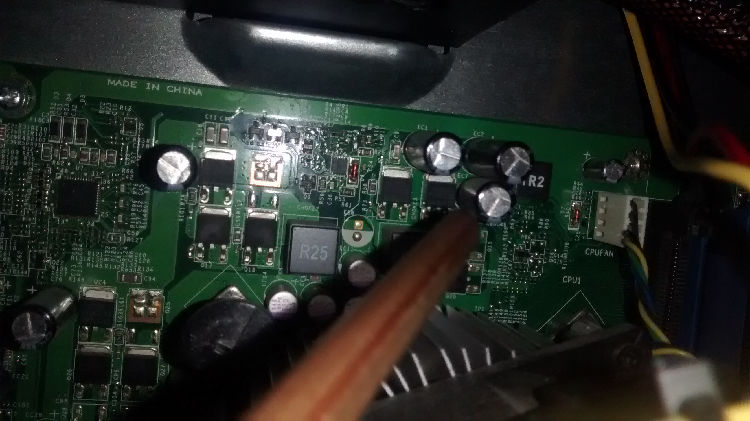

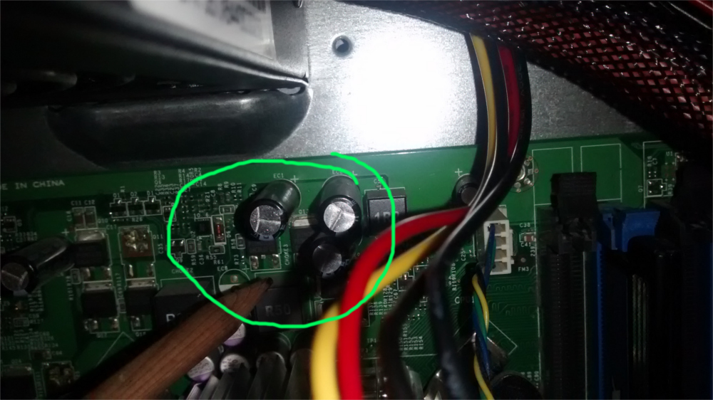

Ich habe nun die Ram Riegel alle durchprobiert, der Fehler kommt nicht daher. Anbei zwei Bilder von einem Kondensator auf meinem Board, der ein wenig verschoben aussieht. Aber ob das wirklich der Grund sein kann?

Die Kondensatoren sehen soweit noch gut aus. Auch scheint es recht sauber zu sein.
