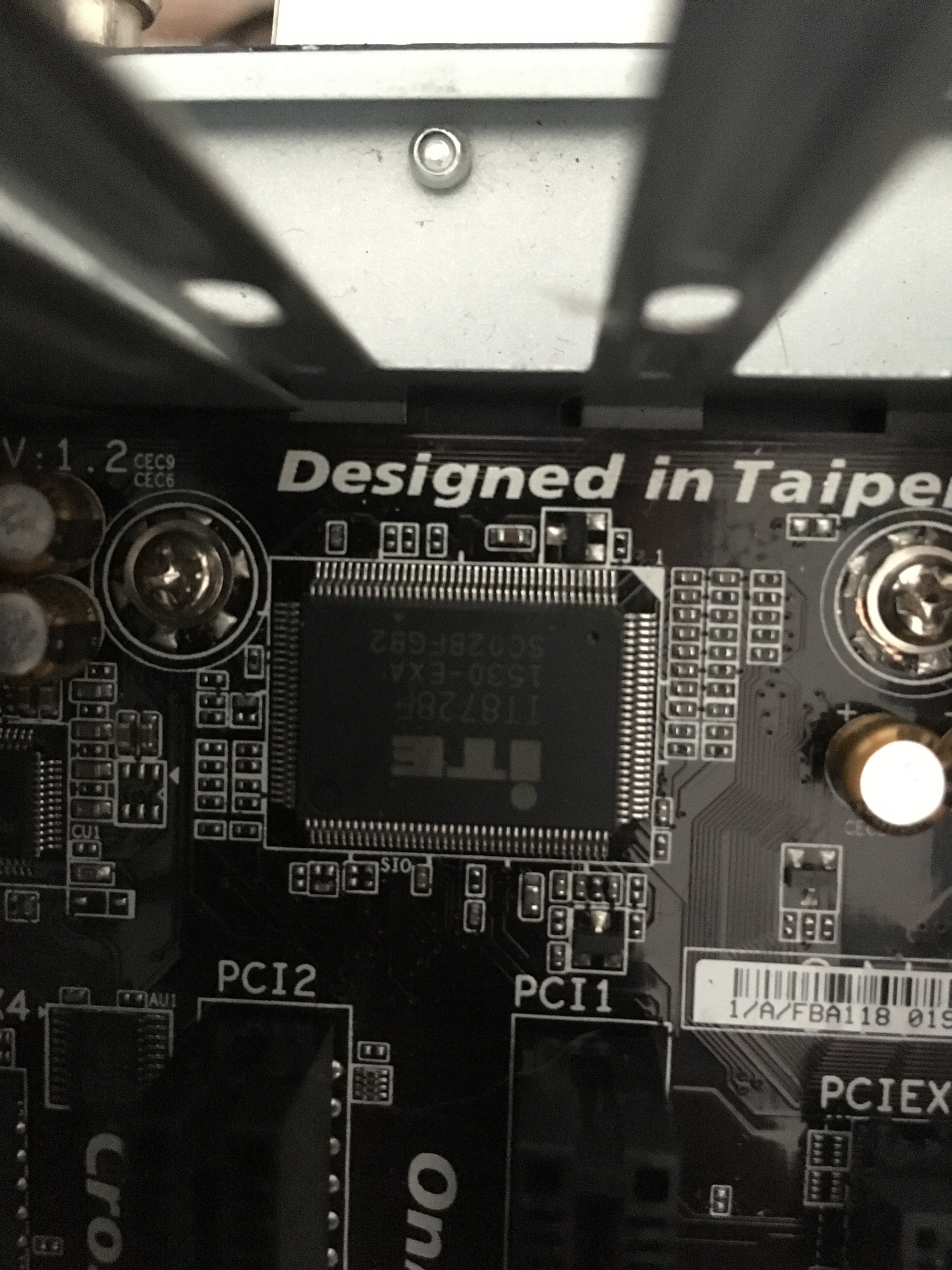

Southbridge ist das (siehe Bild)?
Kann leider nirgendwo LEDs erkennen. Das Board ist Rev. 1.2
die "Southbridge" ist der Chipsatz unter dem Controller unten rechts, welcher mit einem Kühlkörper und Gigabyte-Schriftzug versehen ist.
Southbridge ist ein veralteter Ausdruck aus einer Zeit, als auf Mainboards noch 2 Chips hatte. Da die Funktionen der Northbridge mittlerweile bei AMD und Intel komplett in der CPU gelandet sind, gibt es nur noch "den" Chipsatz auf Mainboards, welcher für z.B. USB und SATA verantwortlich ist.
Danke für die Info.
LED kann ich aber leider dennoch nicht finden.
