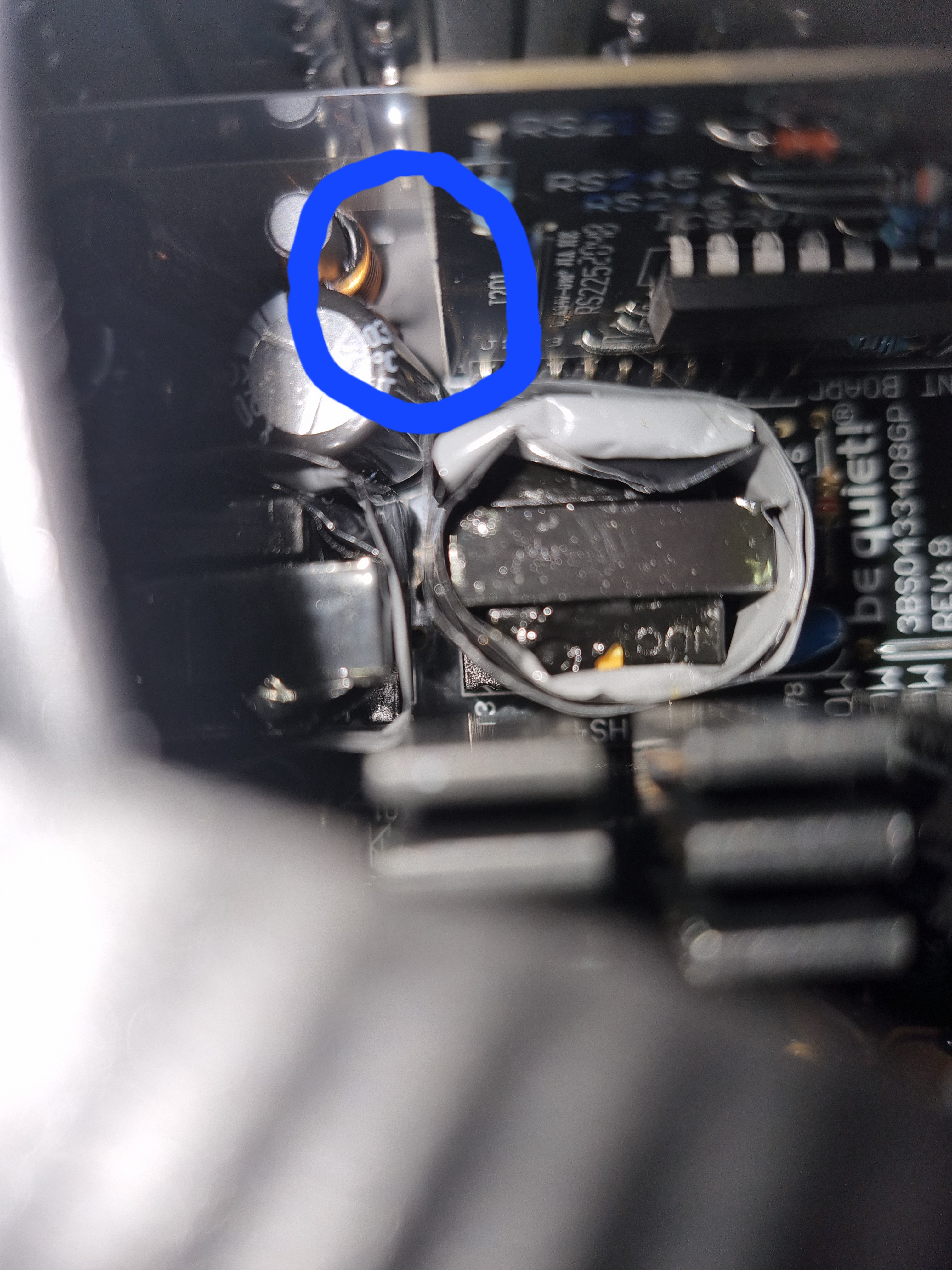

Hallo. Ich fang mal direkt an. Mein Pc startet nicht mehr. Bin auch kein Experte und habe keine Ahnung woran es liegt aber ich hoffe, dass es nur das Netzteil ist ( bequiet Straight Power 11). Wenn ich das Netzteil anschalten leuchtet die bunte LED des Mainboards. Wenn ich dann den Pc starten will klickt es einmal leise und das wars. Die LED leuchtet weiterhin... Anbei einmal ein Foto vom Inneren des Netzteils. Dort ist mir aufgefallen, dass ea so aussieht als wäre da etwas ausgelaufen??? Könnte das der Defekt sein?
Vielen Dank schon mal im Voraus....

Ich seh da nix ausgelaufenes, nur etwas Staub.
Das was @ghecko schreibt dürfte am ehesten zutreffen.
Poste doch mal bitte den Rest des Systems.
Naja dieses graue Zeug welches ich eingekreist habe sieht wie irgendeine Flüssigkeit aus... Leider keine Möglichkeit ein besseres Foto zu machen ohne es zu öffnen... Rest des Systems wie folgt :
