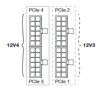

idealerweise zwei kabel verwenden und die an 12V3 und 12V4 hängen, siehe handbuch.

Zwei separate Kabel nehmen und am Netzteil jeweils ein Kabel in PCIe1 und PCIe3
oder PCIe2 und PCIe4. Somit teilst du die Last auf Rail 12V3 und 12V4 auf.
