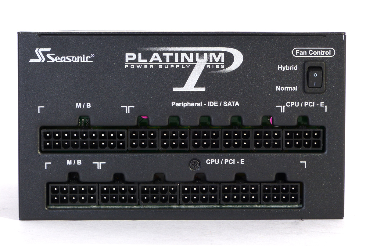

Hatte ich bei meinem alten Seasonic X-Series 650 (alte Serie, neue hat Schalter für Semi-passiv/Dauerbetrieb) auch, das trat immer genau dann auf wenn die Last und damit Temperatur im NT gerade hoch genug war die Lüfter anlaufen zu lassen um dann aber sofort wieder weit genug abzusinken dass sie abgeschalten haben. Wenn dein NT die Option des Semi-passiven oder des dauerhaften Lüfterbetriebs bietet dann stell den Lüfter auf dauerhaft laufend ein und dein Problem sollte sich erledigen.

Das Netzteil hat auch einen aktiv-Modus. Schalte mal den semipassiv-Modus aus.
https://hardwareluxx.de/images/stories/galleries/reviews/seasonic_p-660/sea11.jpg
