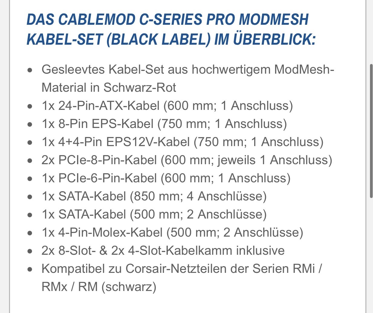

Hallo, ich habe eine Frage und zwar, möchte ich gerne mit meinem Corsair rm750x Black Label eine Aorus Master 3070Ti betreiben.
Jetzt zur Frage. Ich möchte von CabelMod die Pcie Kabel benutzen. Benötige aber 3 Einzel Kabel da die 3070ti 2x8pin und 1x6pin hat.

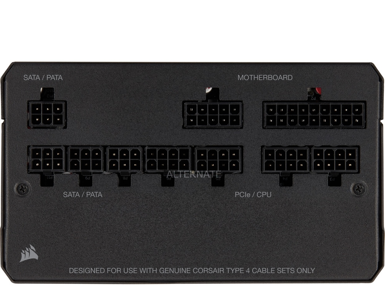

So wie ich das sehe hat das Netzteil aber nur 2 vga 8pin Ports und 2 8pin für CPU? Oder irre ich mich?
Lg Ownzje!
Die PCIe/CPU Ports sind doch alle 4 identisch codiert und somit untereinander tauschbar. Die Frage ist, wieviele Stecker das MoBo benötigt.

Alternate ist der Shop ^^ An dem Netzteil sind so wie es ausschaut 2x8pin. Da aber 2x8 und 1x6 benötigt werden würde ich meinen das ein neues Netzteil her muss. Von Adaptern wäre abzuraten.

Okay, also wenn ich das richtig verstanden habe. Hab den Pc leider nicht Vorort, ist alles bestellt und mein 2. PC den ich selbst zusammen baue :)
Also so wie ich gesehen habe benötige ich für den CPU als Stromversorgung einen 8pin und einen 4pin. Im CabelMod set ist alles mit einzelnen Anschlüssen Siehe Bild.

Dennoch können ja alle 4 Anschlüsse für PCIe genutzt werden.

Das Netzteil kann 4x6-/8-Pin PCIe.

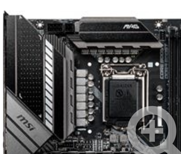

Wie man hier sieht wird für CPU ein 8+4pin vorgesehen. Ist ein z490 Tomahawk und wird mit einem 10700KF befeuert.
Also heißt es die 3070ti zurück in einen Non Ti mit 2x 8 Pin bestellen :)

Also würde es mit dem rm750x und ner 3070 funktionieren. Es wären dann 2x8pin für gpu und 1x8 pin für CPU. Könnte sogar dann zusätzlich das kleine 4pin dazu stecken, weil ja insgesamt 4 x 8 Pin pcie vom Netzteil unterstützt wird. Oder liege ich falsch?
Du könntest auch die Ti und den zusätzlichen 4-Pin beim Prozessor anstecken, brauchst dann aber für die Gafikkarte ein Y-Kabel und ein 6-/8-Pin PCIe Kabel.
Nimmst du eine Grafikkarte mit zwei Anschlüssen und schließt den zusätzlichen 4-Pin beim Prozessor an, kannst du das Set so bestellen wie auf dem Screenshot von Caseking.
