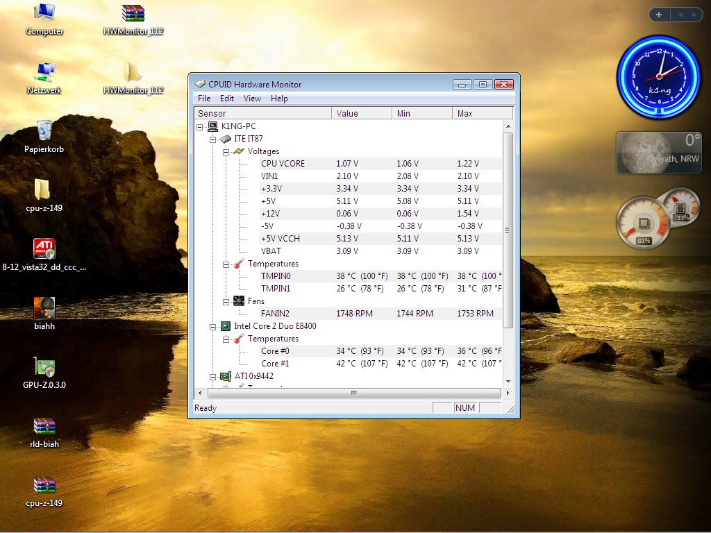

Sehr geehrte User,
nach dem gestrigen Neukauf einiger Hardware (CPU,GPU,Mainboard und RAM) läuft die Grafik nicht richtig (bunte Pixel und Streifen beim Booten, während Spiele laufen und manchmal unter Windows, sowie des öfteren einen schwarzen Bildschrim und Neustarts). Ohne Treiber läuft die Karte zumindest unter Vista, jedoch bleiben die Pixel beim Booten und wenn ein Spiel gestartet wird. Nach einer kleinen Recherche, warum meine Grafik Porbleme bereitet, bin ich auf die Grafikkarte und die Leistung meines Netzteiles verwiesen wurden. Meine Grafikkarte ist eine HD4850 von Sapphire. Man sagt, dass die Karte min. 20A-25A auf der 12V Schiene brauche. Ich besitze ein TAGAN TG480-U01 480Watt, welches auf der 12V Schiene 20A hat. Also hab ich mir überlegt, ob die Grafikkarte überhaupt genügend Strom bekommt. Mit dem Programm CPUID Hardware Monitor hab ich die tatsächliche Voltanzahl überprüft. Heraus kam, dass die eigentlichen 12V bei min. 0.06V und max. bei 1.54V liegen. Meine Frage ist nun, ob das Netzteil hinüber ist und deshalb auch die Grafikarte nicht richtig funktioniert? Normal müsste doch 12V auf der 12V Schiene laufen oder nicht?
Im Anhang findet ihr einen Screenshot von dem CPUID Ergebnis

Da liegst du einem kleinen, feinen Irrtum auf: Software-Tools geben dir keine Garantie, wieviel Leistung auf den Volt-Schienen eines Netzteils tatsächlich anliegen. Manchmal sind die Messwerte realistisch, manchmal blanker Unsinn.
Laut diesen oder jenen Testangaben (inkl. Bild vom Aufkleber) stehen dir 28 A auf 12 V zur Verfügung, selbst 20 A dürften eine HD4850 gut+stabil versorgen, bei einem hochwertigen NT wie dem Tagan jedenfalls.

Hallo doesntmatter,
hier sind die GPU-Temperaturen im Idle Zustand.
Unter Last kann ich immoment leider nicht anzeigen lassen, da ich immo kein Treiber installiert habe, damit ich unter Windows wenigstens arbeiten kann. Habe die Karte nicht übertaktet!
