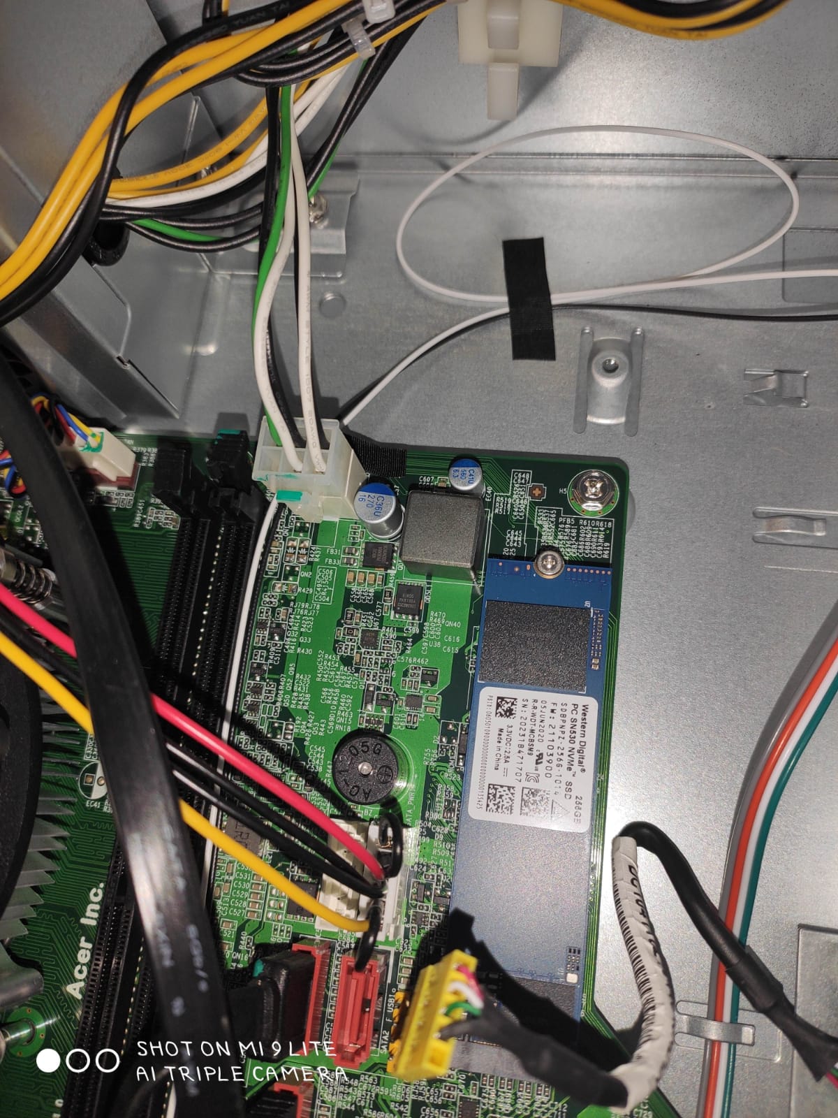

ich versuche gerade das vorhandene Mainboard eines Mini ITX Acer XC 895 in ein neues Sharkoon Gehäuse zu bauen.Ein neues NT von BQ hat nur einen 20 +4 Stromanschluss. Mein Mainboard hat die 2 4x4 CPU Anschluss aber nur einen 6 poligen Stromanschluss. Zusätzlich soll eine 1060 GPU mit 6 poligen Stecker eingebaut werden.
Frage: Gibt es überhaupt NT mit einem GPU und einem 6 poligen Anschluss fürs Mainboard?
Im Bild zu sehem ist der Stromstecker.

Das ist ein propritärer 12V Anschluss für ein OEM Board. Eventuell findest du dafür passende Adapter, grundsätzlich geht da kein normales ATX Netzteil dran. Das ist kein genormter ATX 6 Pin oder PCIe 6 Pin Anschluss.

Das ist ACER-Spezial, das ist keine Standardhardware, das kann mit einem Standard-Netzteil höchstens dann funktionieren, wenn du einen entsprechenden Adapter dafür findest.

Ja, aber du brauchst einen, der zum Acer Board passt, wenn das nicht explizit dabei steht, ist die Gefahr groß, das bei den Adaptern eine andere Pinbelegung vorliegt, schließt du sowas an das Board an und die Pinbelegung ist nicht passend, zerstörst du damit das Board und ggf. noch andere Kapazitäten.

Es kann u.a. sein, dass das Kabel nur für 12v ist und die Wandlung auf niedrigere Spannungen auf dem Motherboard passiert.
Machen einige große Hersteller so. Die Normierung von dem Ansatz läuft afaik unter ATX 12VO oder so ähnlich
