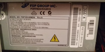

Hallo ich habe ein Problem mit meinem Netzteil.
Es ist schon das 2te mal vorgekommen, dass nachdem ich mein Fenster Übernacht aufgelassen habe mein Netzteil nur noch angeht wen ich es mit einen Föhn Überhitzer und sobald er zu kalt ist geht mein PC einfach wieder aus. Kann mir wer viel leicht helfen und sagen wie ich das Problem beheben kann ohne mir direkt wieder ein Netzteil zu kaufen ?
Klinkt nach einem sterbendem Elko...

Das ist eine Zeitbombe, die unüberhörbar tickt. Schmeiß den Schrott so schnell wie möglich raus und kauf ein vernünftiges Marken-NT.
Vernünftige Vorschläge findet man hier in jedem Kaufberatungs-Thread.

@BoardBricker:
nur weil es mausgrau ist und du den markennamen nicht kennst ist das nicht pauschal "schrott". dennoch sollte man es in diesem fall ersetzen.
@Nizer: wie sieht jetzt die restliche hardware aus?

Wow, ganz Sachte. FSP ist bei weitem kein Schrott. Geht sogar völlig klar und ist P/L ganz gut.
FSP ist einer der größten OEM Hersteller und bietet auch für den Endverbraucher direkt Netzteile an.
Aber klar, bei dem Symptomen sollte man es auf kurzer Sicht ersetzen.

Wenn FSP ein Noname-Hersteller ist, solltest du nie wieder BeQuiet Netzeile empfehlen und auch so ziemlich alle Netzteile von denen direkt als Schrott bezeichnen.
Reaktionen: Salantos
70% aller Marken Netzteile basieren auf FSP

Bei wiederholten Problemen, die auf das Netzteil zurückzuführen sind, würde ich auch über zeitnahe Ablösung nachdenken.
Hätte auch wenig Bock drauf da immer erstmal mit dem Föhn rumzumachen, wenn ich den PC nach nächtlichem Durchlüften starten will. ^^
