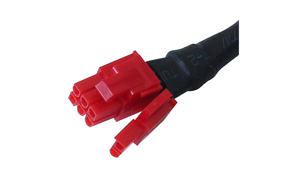

Mein neulich erworbenes BQ E6 450 passt nicht zur 7970 GHz! Der 8 Pol PCIe-Stecker passt nicht zum Anschluss der Graka, ich kann ihn nicht hineinstecken. Ich habe lediglich noch einen weiteren 8 Pol PCIe-Stecker, welcher passt. Nun bleibt der 6er Anschluss der Grafikkarte unbesetzt.
Meine erste Frage ist: was soll das?
Meine zweite Frage: ich habe zahlreiche dieser ATX auf PCIe-6Pol-Kabel. Bei denen fehlt allerdings ein Pin am Anschluss (es sind also 5 nicht 6 Pol) kann ich sie ohne weiteres benutzen oder ist es gefährlich?
Sicher, dass Du den PCIe-Stecker genommen hast und nicht den 8-Pin EPS12V-Stecker?
der eine Teil des einen 8er Steckers für die Graka ist abnehmbar, so das aus dem 8er n 6er Stecker wird ....
Edit .... gerade gesehen, das NT hat nur 1x PCI-Express Stromanschluss (6+2-pin)
tjo ... fehlkauf würde ich sagen
Sich das der eine 8 Pol nicht die 12V für die CPU sind? Denn laut Produktbeschreibung hat das NT nur ein 6+2 PCIe Stecker, keine 2.
Und auch der "5" Pin Stecker funktioniert, nicht ganz ATX Norm, aber die kompletten 75W werden eh nicht darüber fließen.

Das Netzteil hat laut be quiet! nur einen 8-Pol PCIe-Stecker. Der andere wird nur als "P8 Stecker" bezeichnet, das ist wohl für Motherboards mit 8-Pin CPU-Stromversorgung.
In anderen Worten: Nicht be quiet! sondern du machst hier Mist und versuchst den falschen Stecker zu verwenden.

Der 8-Pin Stecker gehört aufs Board, wenn dort ein Anschluss vorhanden ist. Für die Grafikkarte ist nur ein PCIe Stecker vorhanden. Die Infos kann man sich doch eben im Netz anschauen: http://www.tweakpc.de/hardware/tests/netzteile/bequiet_straight_power_e6_450w/s01.php
Mit einem Molex zu PCIe Adapter kannst du arbeiten. Wenn die Karte nicht genug Saft bekommst, stürzt das Spiel halt ab. Schutzschaltungen sind ebenfalls vorhanden, da kann also nichts kaputt gehen.
Kontaktiere den Händler, erkläre die ganze Sache und versuch das Ding gegen ein Passendes umzutauschen.
