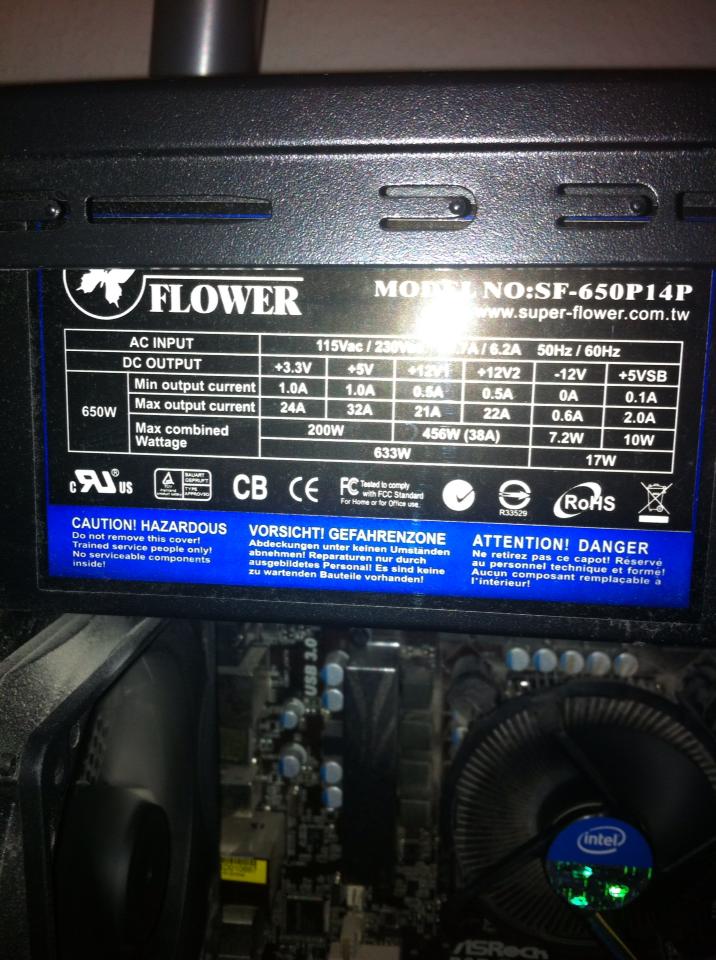

Da es wie bereits erwähnt mehrere 650W Netzteile von Super Flower gibt, brauchte ich ein bisschen um meins zu finden, es ist das hier: http://www.mindfactory.de/product_i...14P-Black-Edition-Non-Modular-80-_608087.html
Das Ding hat leider nur einen 6-Pin und einen 8-Pin Anschluss, nicht weiter tragisch wenn ich statt der GTX 770 4GB Windforce (die 2x 8 Pin braucht), die GTX 770 4GB Phantom nehme, die mit 6- und 8-Pin befeuert werden kann.
BTW: Schafft mein Netzteil die überhaupt, wenn man bedenkt das das Ding nu knapp 2 Jahre alt ist? CPU hab ich einen i5 2500 der mit 95Watt angegeben ist
Hab mal anbei ein Bild

Natürlich schafft das NT das.
Super Flower ist einer der weltführenden NT Hersteller - allerdings kein Sponsor von CB meines Wissens.
Und wie bereits vorab gepostet - Adapter auf den 6 Pol und Du kannst 2x8 Pol bedienen.
Das Netzteil wird die zusätzliche Last wegen seiner Überdimensionierung bewältigen (auch wenn die beiden 12-Volt-Schienen mit für ein 650-Watt-Netzteil lächerlichen 456 Watt bemessen sind). Du wirst durch die passive PFC allerdings dabei massig unnötige Verlustleistung generieren, die du oder jemand anders bezahlen muss.

Das Teil ist totaler Käse. Für 'nen alten K7 vielleicht ganz nett, aber für moderne Systeme Mist, da nicht mal 450W auf +12V. Und das schimpft sich 650W Netzteil *kopfschüttel*...
