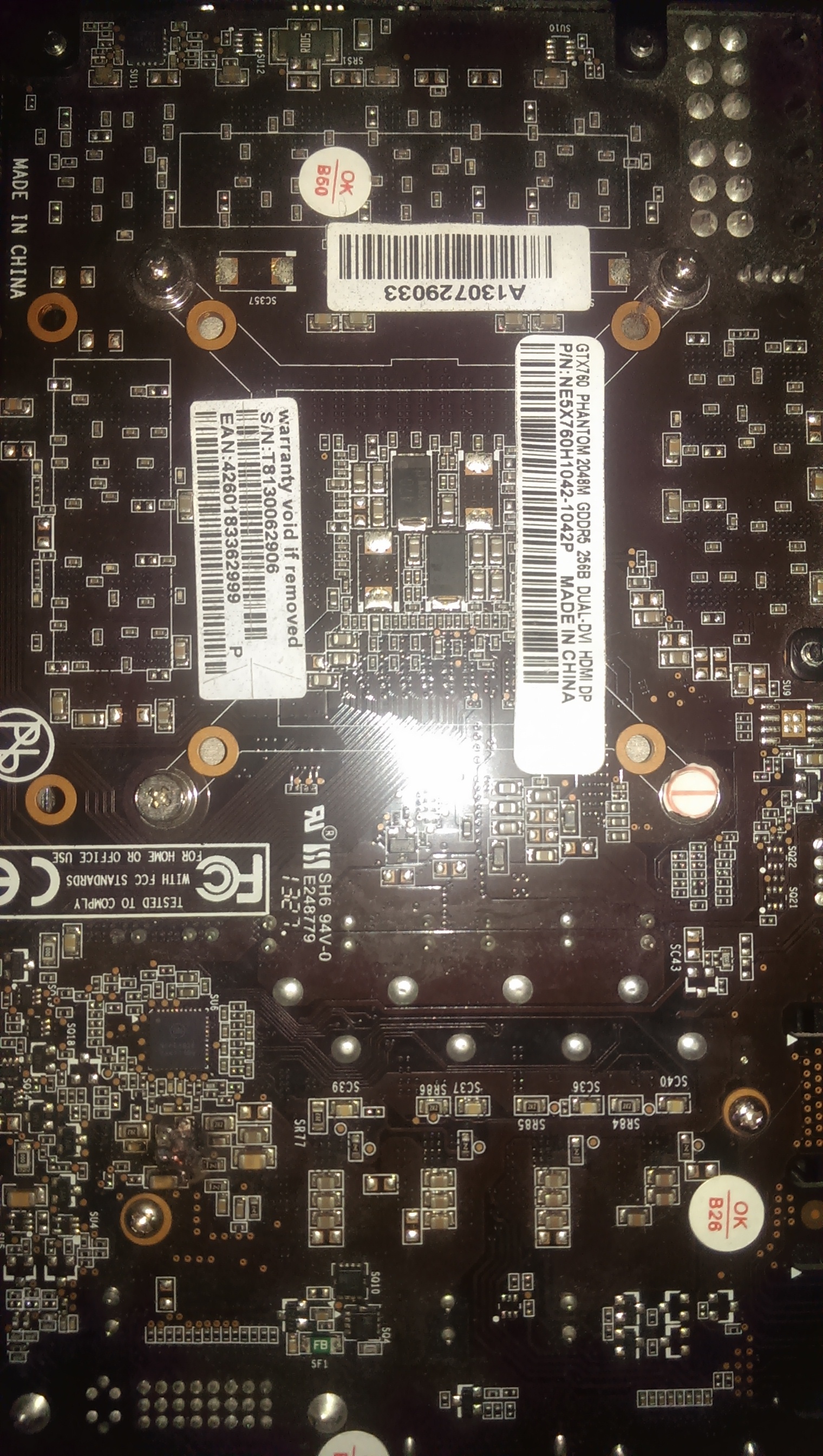

Seit den letzten 3 Monaten viel immer mal wieder mein Grafikkartentreiber aus und hat sich neu gestartet ( Bild kurz weg dann wieder da )
Dann seit 1 Woche roch es ein ab und zu verschmort und ich dachte es wäre der Nachbar gewesen da er gerne drausen seine Feuertonne benutzt und es genauso gerochen hat :D
Gestern Abend dann ging der Rechner schlagartig aus, sofort ging mein Blick zum Computer und ich sah es ist ziemlich hell im Tower und der sofort war der Gestank da Sofort Strom gekappt und vorsichtig einen Blick riskiert, feuer oder glühen war weg.
Alles einmal auseinander genommen um zu sehen wo das brennen war ( konnte es nur ziemlich mittig sehen ). Gefunden habe ich lediglich auf der Grafikkarte eine verschmorte Stelle.
Grafikkarte ausgebaut und heute einmal getestet ob er anspringt. Sofort ohne Fehler lief alles mit der Onboard-Grafikkarte.
Nun stinkt mein Netzteil aber verschmort im Raum nimmt man nichts war sondern nur wenn man direkt dran schnuppert. Verschmorrt oder ähnliches ist dort nichts. Weder Kabel noch andere Stellen.
Nun meine Frage: Kann es sein das der Rauch von der Grafikkarte nur ins Netzteil reingepustet wurde und es deshalb stinkt oder muss ich mir sorgen machen ?
Netzteil befindet sich Oben, Grafikkarte unten bei meinem Tower.
mutig...
ich an deiner stelle würde den rechner garnicht mehr in betrieb nehmen, schon garnicht wenn ich die verbrannte stelle auf der graka sehe
es sei den du willst den rest deiner hardware auch noch grillen
wenn bis auf netzteil und graka alles io ausschaut, würde ich besagte teile austauschen
Tue Dir einen gefallen und kauf Dir ein neues Netzteil, das alte nicht mehr benutzen! Das Risiko das Dir die Kiste abfackelt ist zu hoch, wer weiß was alles in Mitleidenschaft gezogen wurde...
Ein gutes Netzteil schaltet bei kurzschluss am Ausgang ab, so wie deines es getan hat. Wenn der Lüfter die Brandwolke durchs Netzteil gepustet hat, bleibt das etwas hängen. Ein gutes Netzteil nimmt dadurch auch keinen Schaden. Nen FI oder Überstromautomaten aus einem Hausverteiler tauscht man ja auch nicht beim ersten Auslösen. Wenn nach Neukauf der GraKa aber das System ungewohnt instabil läuft, dann sollte man über Netzteil und evtl Mainboard nachdenken (erst Netzteil, testen, dann Mainboard).
wenn man das PCB, also die Schmauchstelle, umdreht, landet man genau unter dem kleinen Mosfet-Kühler der 760....hat übrigens ein schwaches Phasendesign. Da scheint ein Mosfets durchgebrannt zu sein, glaube nicht, dass das Netzteil parallel dazu gleichzeitig kaputt gegangen ist.

Huhu,
Vielen dank für die zahlreichen Antworten.
Netzteil ist ein Be Quiet System Power(S6) 550w
Habe den Computer einmal ohne Karte laufen lassen, alles stabil.
Nun eine neue Grafikkarte drin.
Alles läuft stabil
Keine Treiberneustarts der Grafikkarte :D
Geruch ist auch nicht mehr da
mfg
