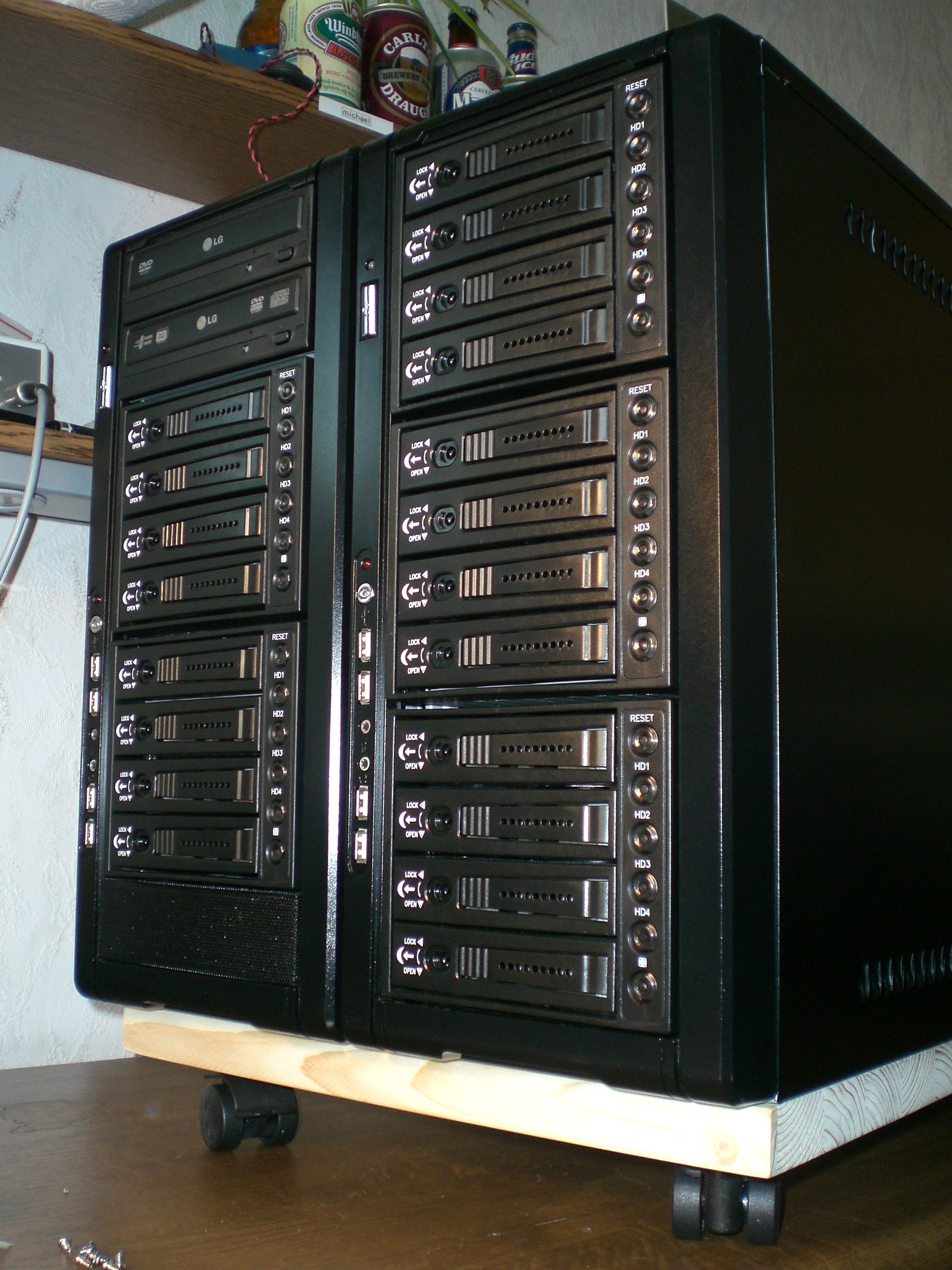

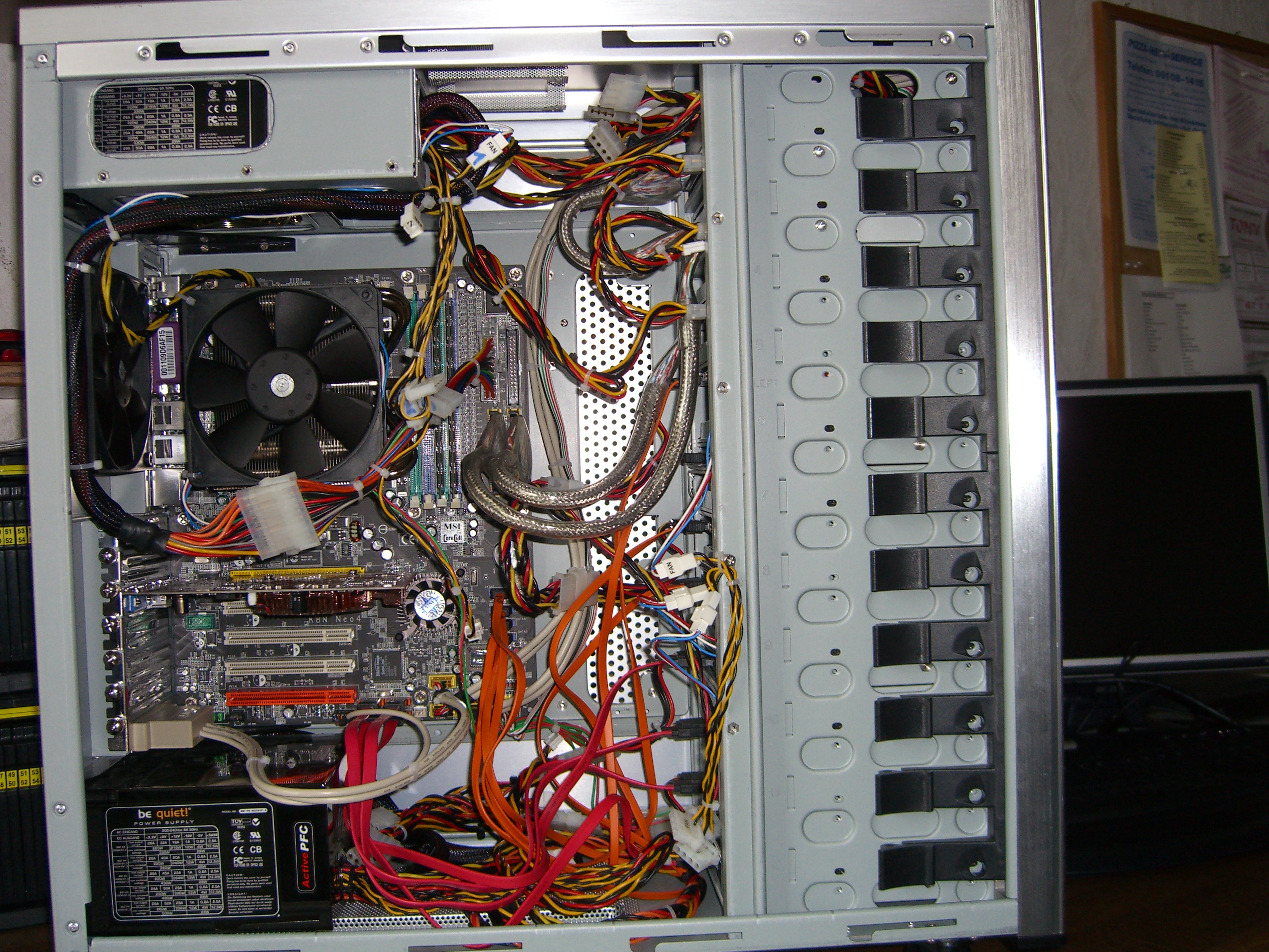

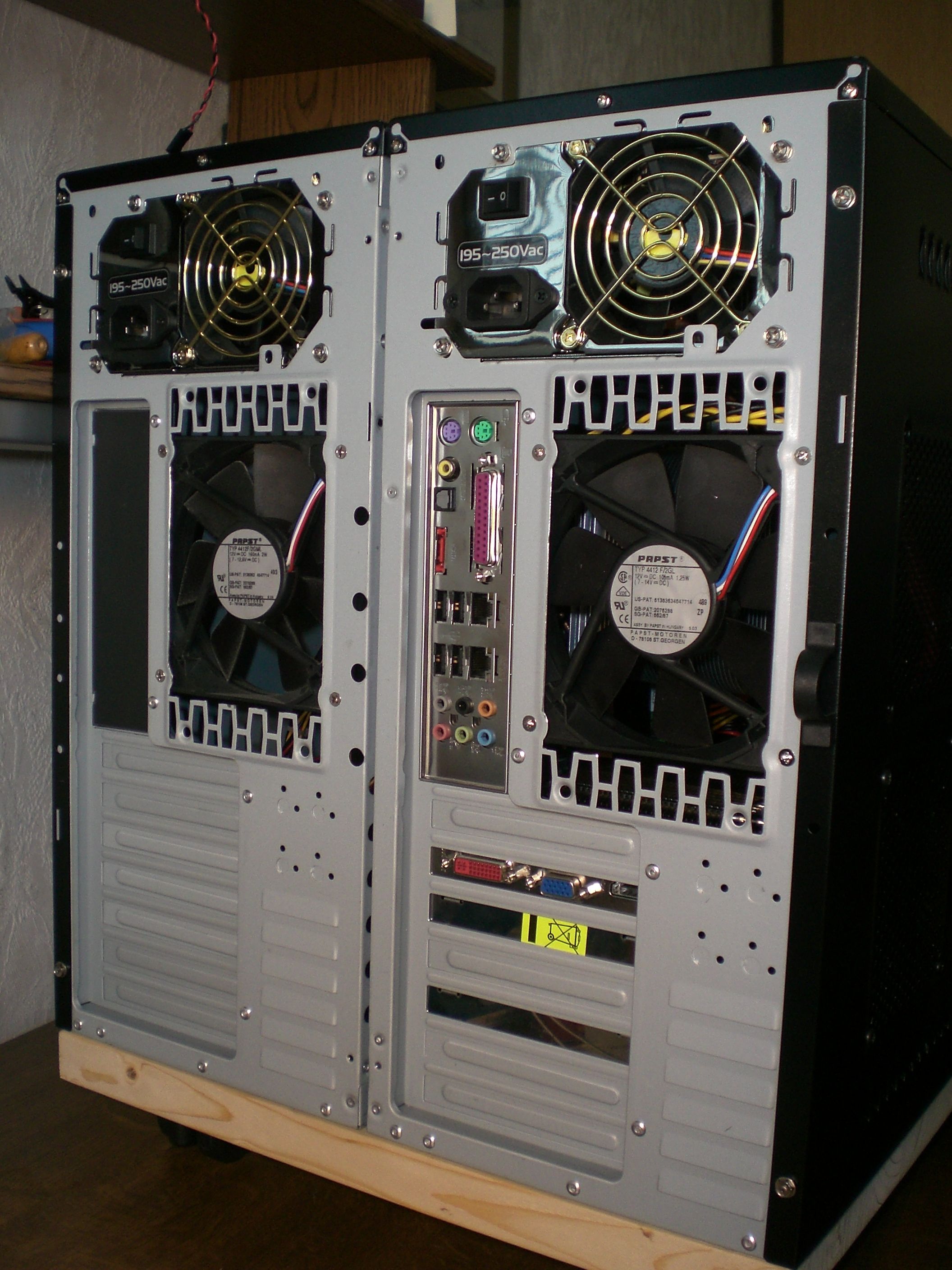

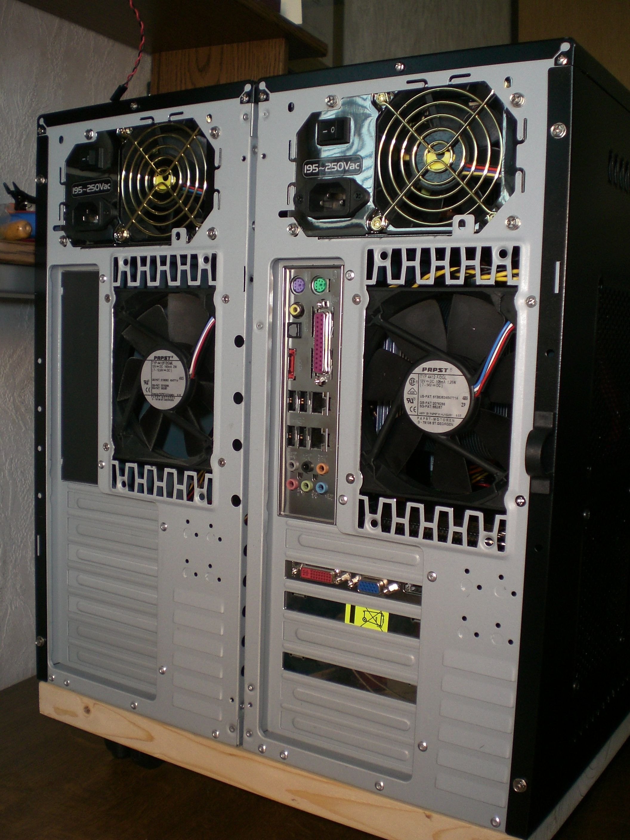

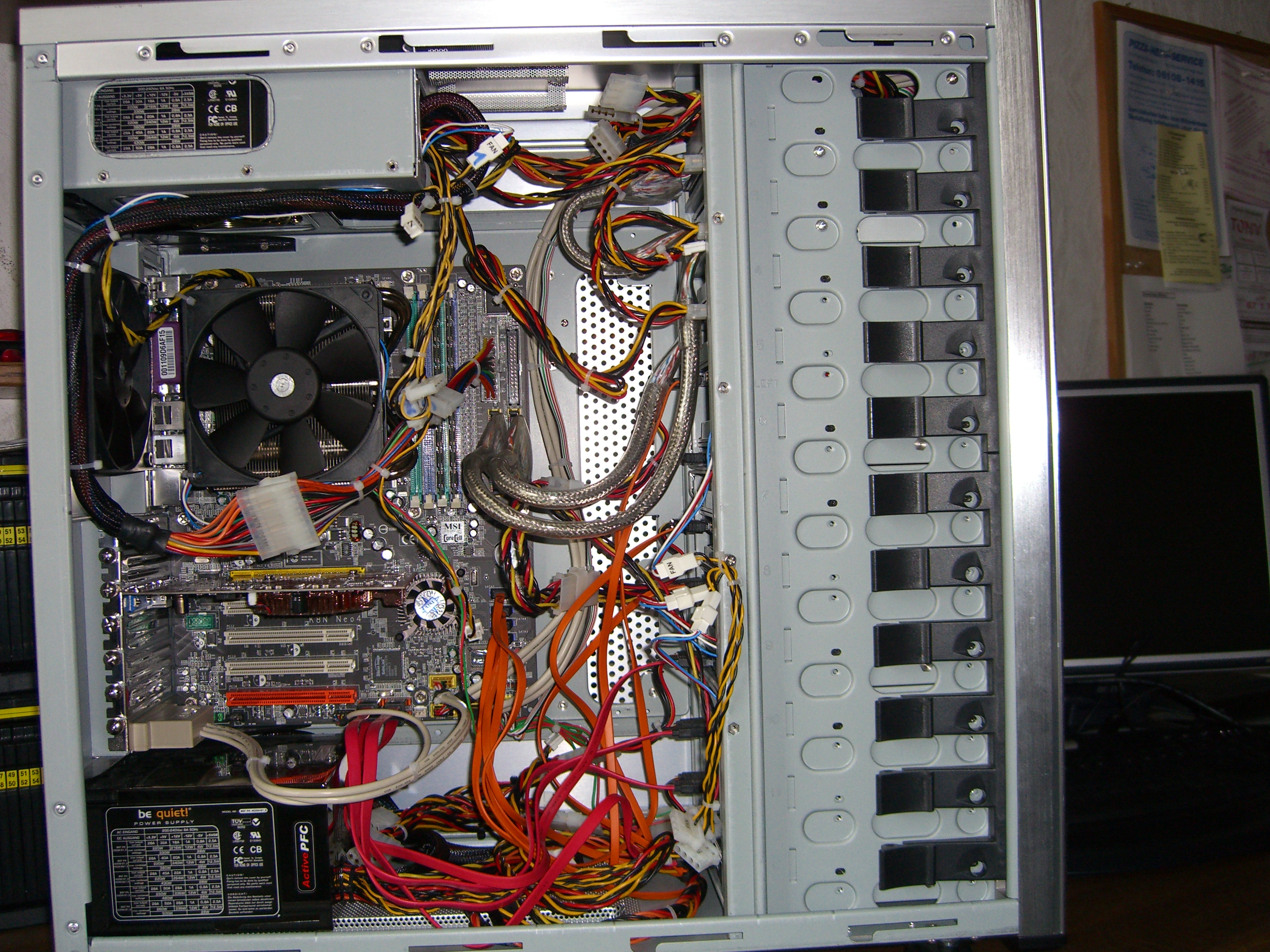

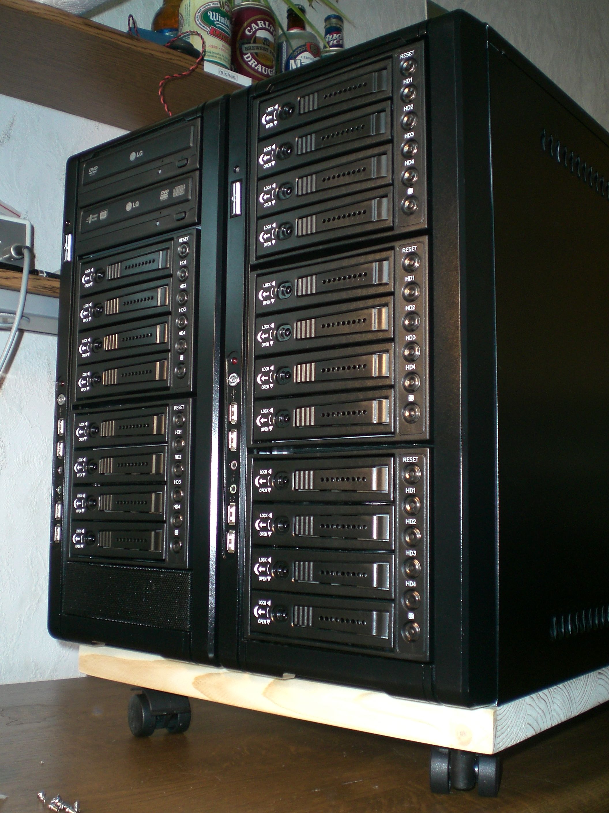

ich würde darauf tippen, ein zweites Netzteil einzuschalten wenn der PC an geht
ich hatte da mal ein Monster Storage System selbst gebaut
und das hatte auch zwei Netzteile
das oben waren zwei miteinander verschraube Gehäuse, geht aber auch in einem Case
Krasses Teil, ich brauche das 2. psu zum Glück nur für ne gpu-die paar terabyte auf 2 oder 3 hdds reichen noch lange ; ).
