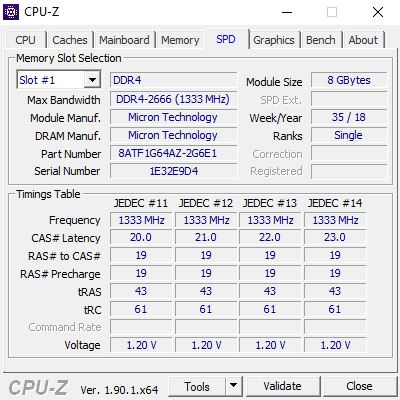

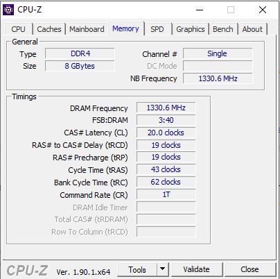

schau doch mal nach welchen du aktuell drin hast. lade dir mal CPU-Z runter, mache screenshots von "Memory" und "SPD" und poste die hier.

Gerne..
Gedacht hatte ich z.B. an:
G. Ksill aegis F4-2800C17D-16GIS
