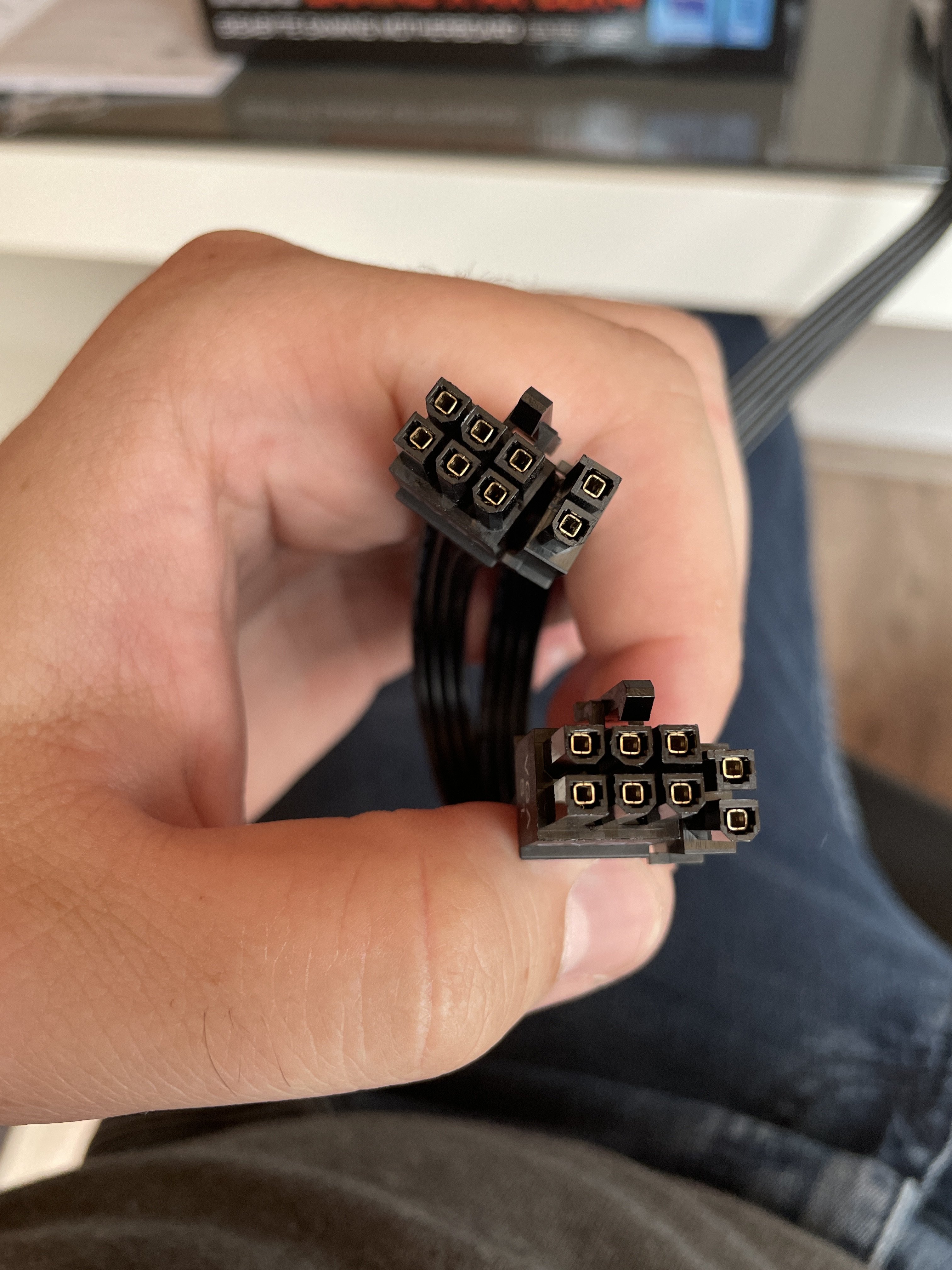

Ich habe folgendes Netzteil:
EVGA SuperNOVA 650 G6
(Vorab es ist das erste Mal, dass ich einen PC zusammenbaue - tut mir leid für dumme Fragen.
Ich habe mehrere Anschlüsse und bin etwas unsicher.
MB ist fürs Mainboard, klar. CPU für die CPU, logisch. Jetzt fängts an:
  • Perif (was ist Perif)
  • Sata 1 & Sata 2: Nicht benötigt

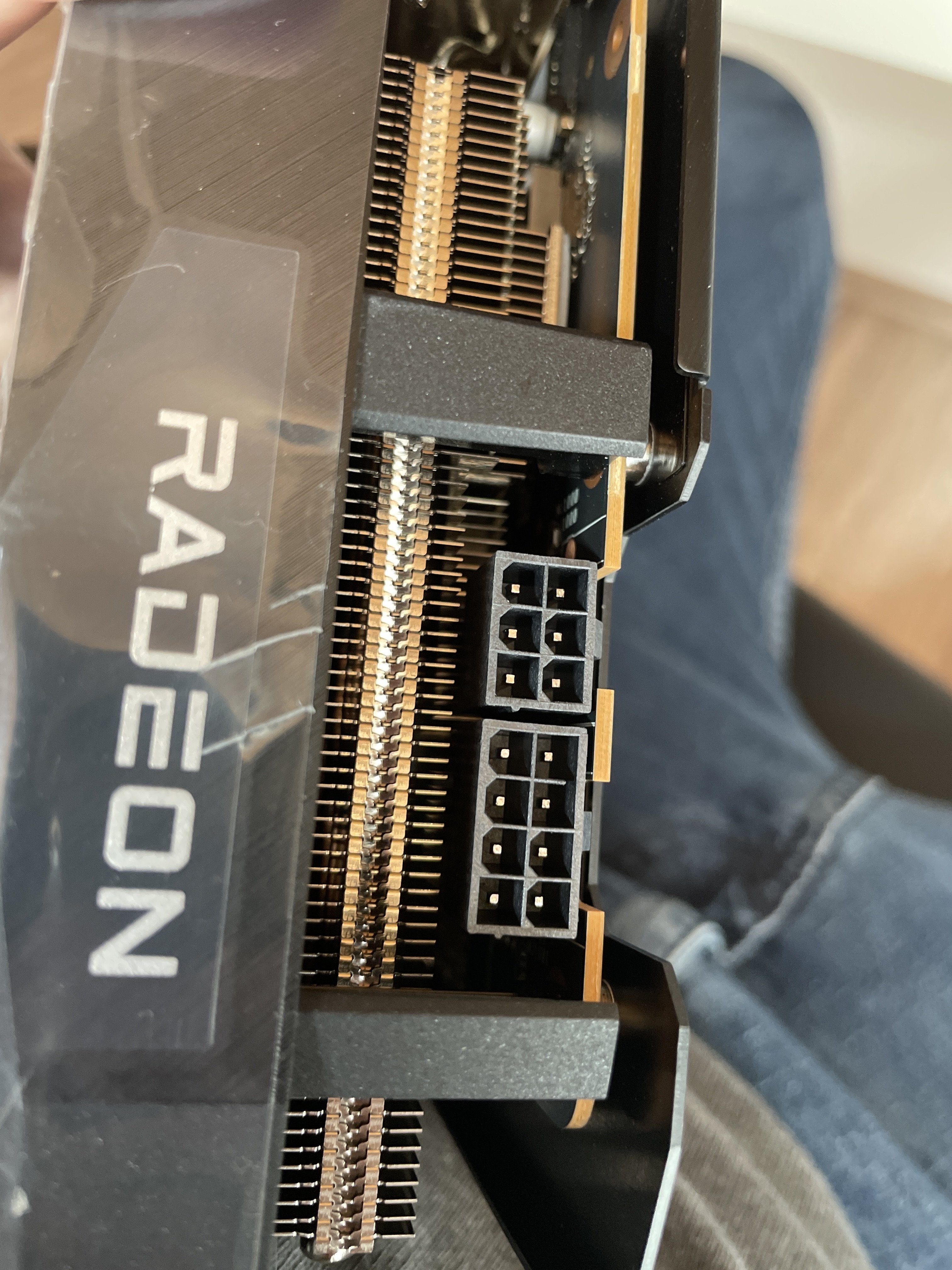

  • VGA1 & VGA2: Ich habe nun gelesen, dass ein VGA1 Kabel mit 8 Pin und die andere Seite in die Grafikkarte (RX 6700XT) reichen soll?
-> Frage, es sind ja 2x 6+2 Pin Stecker. Bei der Grafikkarte ist ja 1x 8 Pin und 1x 6 Pin. Also mache ich 1x 6+2 vom Kabel in den 8 Pin Slot bei der Grafikkarte und bei dem daneben nur den 6 Pin und lasse die 2 Pins daneben einfach "baumeln?
Hoffe es ist verständlich und ja, ich habe schon gegoogelt bin aber unsicher.

Perif? Peripherie, vermutlich sind damit Kabel mit Molex-Stecker gemeint.
Ja, du nimmst für die Grafikkarte am besten zwei separate Kabel,
und nutzt von dem einen Kabel einen 6+2 Pin Anschluss und von dem anderen Kabel einen 6-Pin Anschluss.
Ja, genau.

  • perif ist "peripherals" um HDDs, SSDs usw. mit Strom zu versorgen
  • VGA: lieber 2 Kabel nutzen statt nur eines
Also technisch und auch sonst betrachtet, gibt es nur eine einzige Antwort auf diese Frage, denn acht passen in sechs- selbst bei nächtelangem Austausch physikalischer Theoreme- nicht rein. Was nicht passt, wird passend gemacht, ist allenfalls im Handwerk eine dann und wann in die Praxis umgesetzte Theorie, nicht aber, wenn man elektronische Bauteile zusammenführen will. Es sei denn, man findet Lichtbögen und dergleichen in Computergehäusen schön und/oder erstrebenswert.
Kleiner Tipp: die ürigen zwei Pins brauchen nicht abgeschnitten zu werden. Die können da ganz locker bis zum Ende ihrer Tage rumbaumeln.

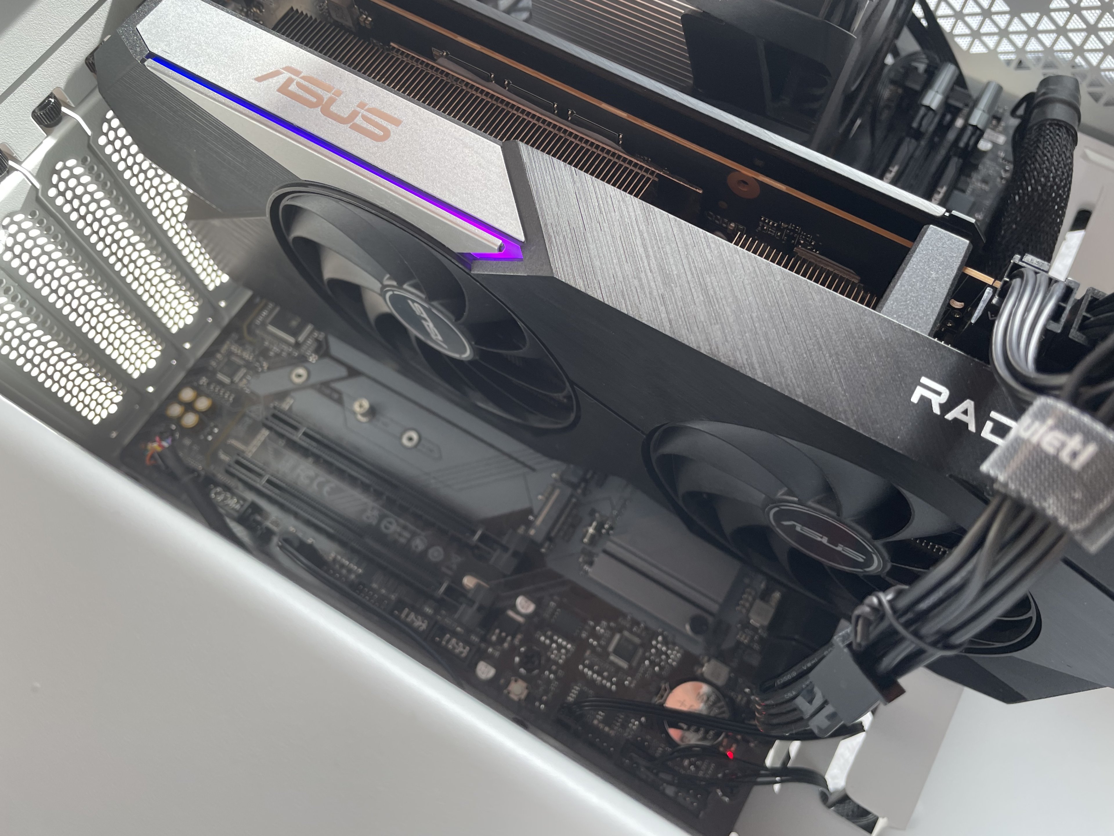

Alles angeschlossen, alles läuft (alle Lüfter und LEDs etc). Bis auf die Lüfter der GraKa ist es normal? Habe es bisher nur am Strom gehabt. Noch kein Monitor, Windows etc installiert & angeschlossen.
Reaktionen: Dandelion
Ja, nennt sich Zero-Fan-Mode.
Die Lüfter springen erst ab einer bestimmten Temperatur an, das ist individuell und natürlich auch im Windows einstellbar.
Reaktionen: Xavenz
Danke! Bin stolz. Alles klappt! Noch die Kabel verstecken, morgen dann Windoff draufballern dann lets go 😇 ich freue mich.
