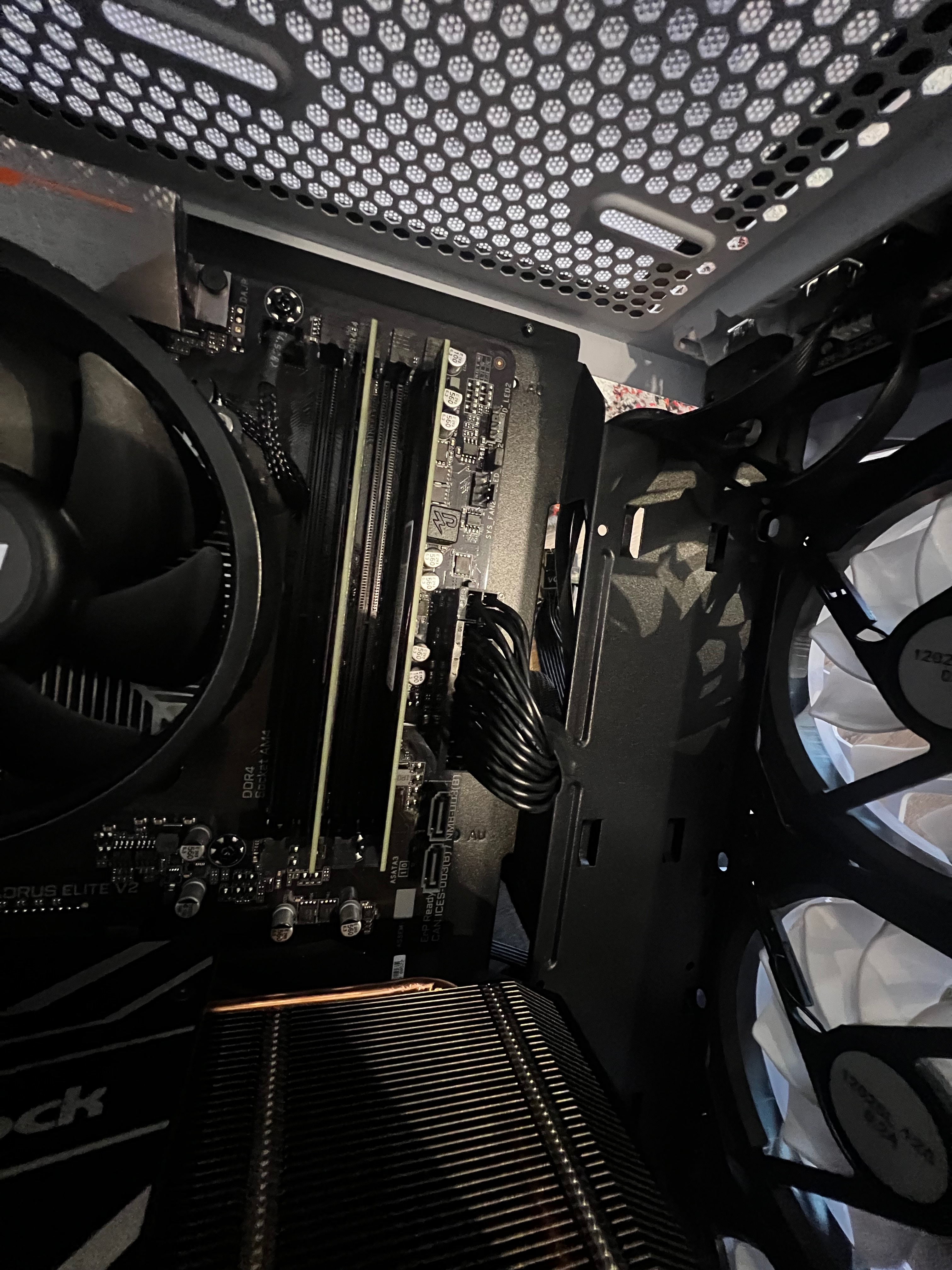

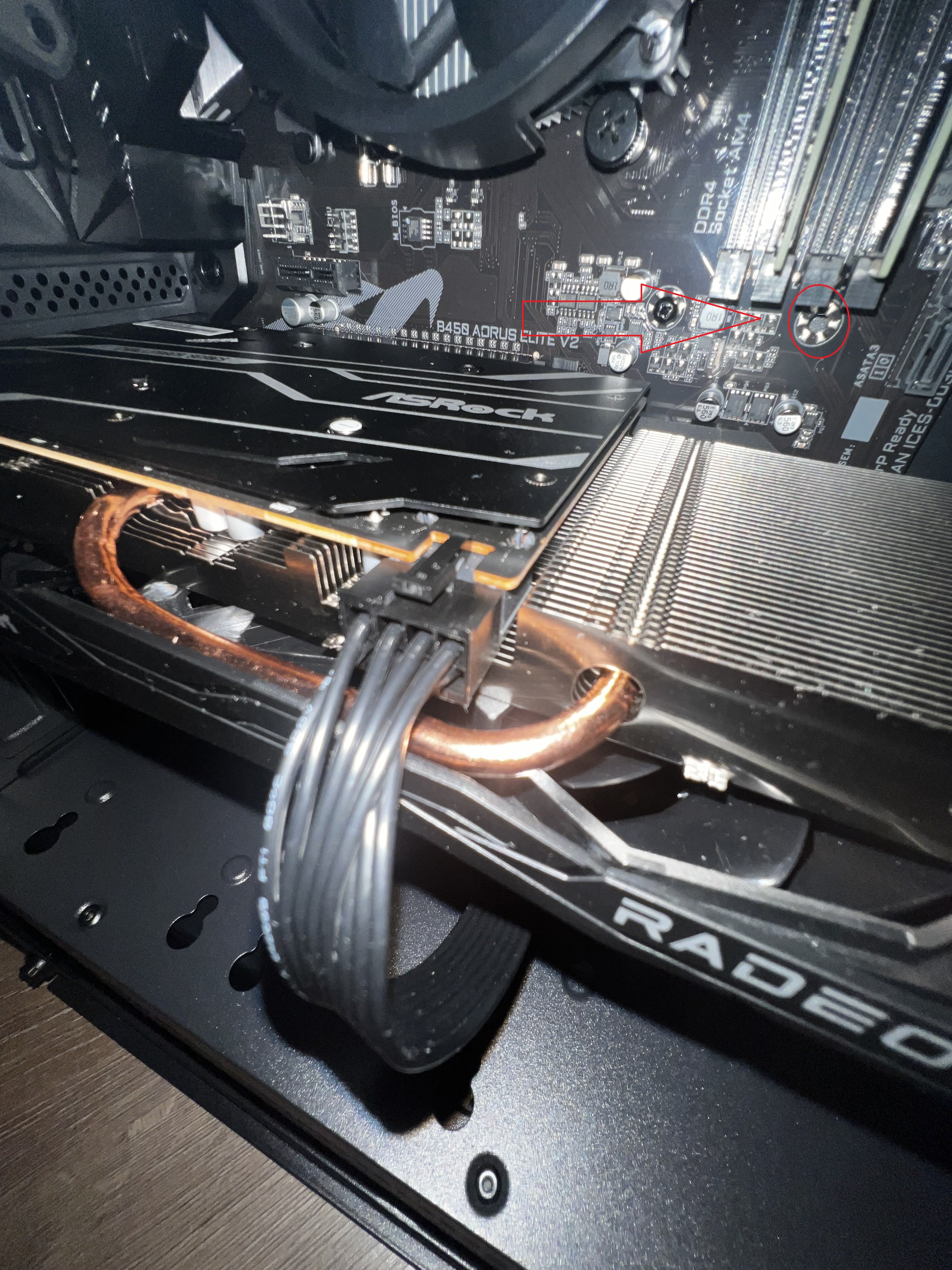

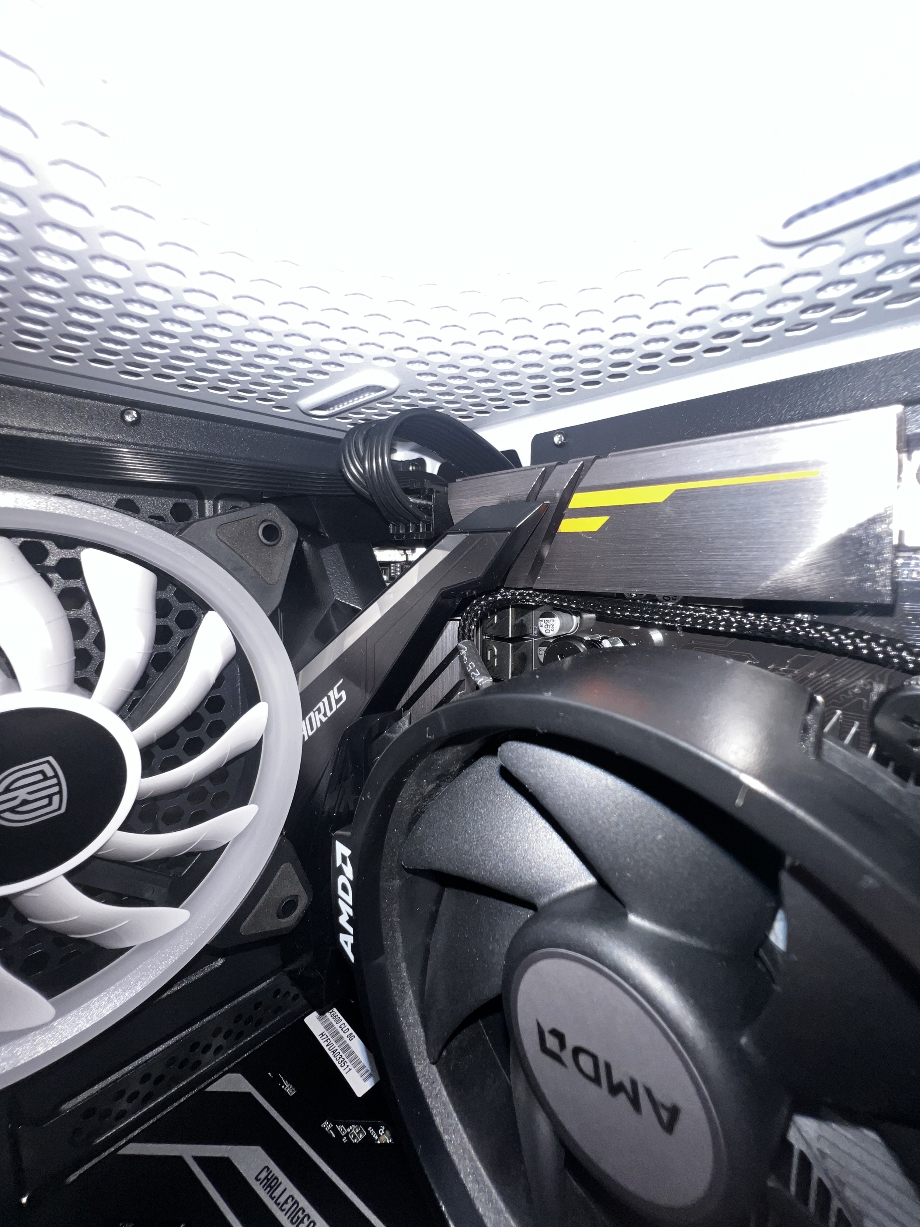

Sind halt Bilder von Kabel, die irgendwo drin stecken. Das hilft nicht.
Bau alles auseinander, die schön verlegten Kabel rückgängig machen.
Und dann exakt prüfen, welches Kabel in welches Geröt gehört und wo es ans Netzteil angeschlossen werden muss.

Auf den Bildern ist nicht zu erkennen, ob die gesteckten Kabel auch die richtigen sind, weil keine Beschriftung zu sehen ist.
Darum nochmals mit der Bitte:
Captain Mumpitz schrieb:
Bitte teile deine komplette Hardware mit uns, inkl. allen Bezeichnungen.
Als nächstes bitte ein paar detaillierte, scharfe, aussagekräftige Bilder des Innenlebens hier posten.
Während man das macht, auch mal die bereits verwendeten Kabel auf A) ihren Sitz prüfen und B) anhand der Handbücher - auch online einsehbar - nachprüfen ob die korrekten Kabel in den richtigen Slots stecken.
Ausserdem nachzählen ob alle Abstandshalter korrekt gesetzt und die dafür vorgesehenen Schrauben verwendet wurden.
Anhand der Bilder vermute ich, dass mindestens ein Punkt davon nicht zutrifft.

Der markierte Bereich lässt vermuten das weder Abstandshalter verbaut wurden noch das Board so im Gehäuse sitzt wie es sollte.
Reaktionen: cma_i, Odessit, Whetstone und 4 andere
bei der makierten stelle gibt’s da keine Halterung g wo man das mainboatd einschrauben kann
Dafür sicher ein Gewinde im, wo ein Abstandhalter rein gehört.
Für einen ersten Testlauf baue ich gern das Board auf seinem Karton liegend frei fliegend auf dem Tisch auf.
Ist etwas falsch, habe ich den Einbau gespart.
Läuft alles, kann man das Board samt CPU, RAM und Kühlern ins Gehäuse einbauen (okay; die Graka und etwaige Zusatzkarten sollte man von dem Einbau herausziehen).
In Anbetracht des fehlenden Abstandhalters würde ich eh empfehlen, das Board nochmal aus dem Gehäuse zu entnehmen - dann kannst du es gleich noch einmal fliegend verkabelt austesten.
