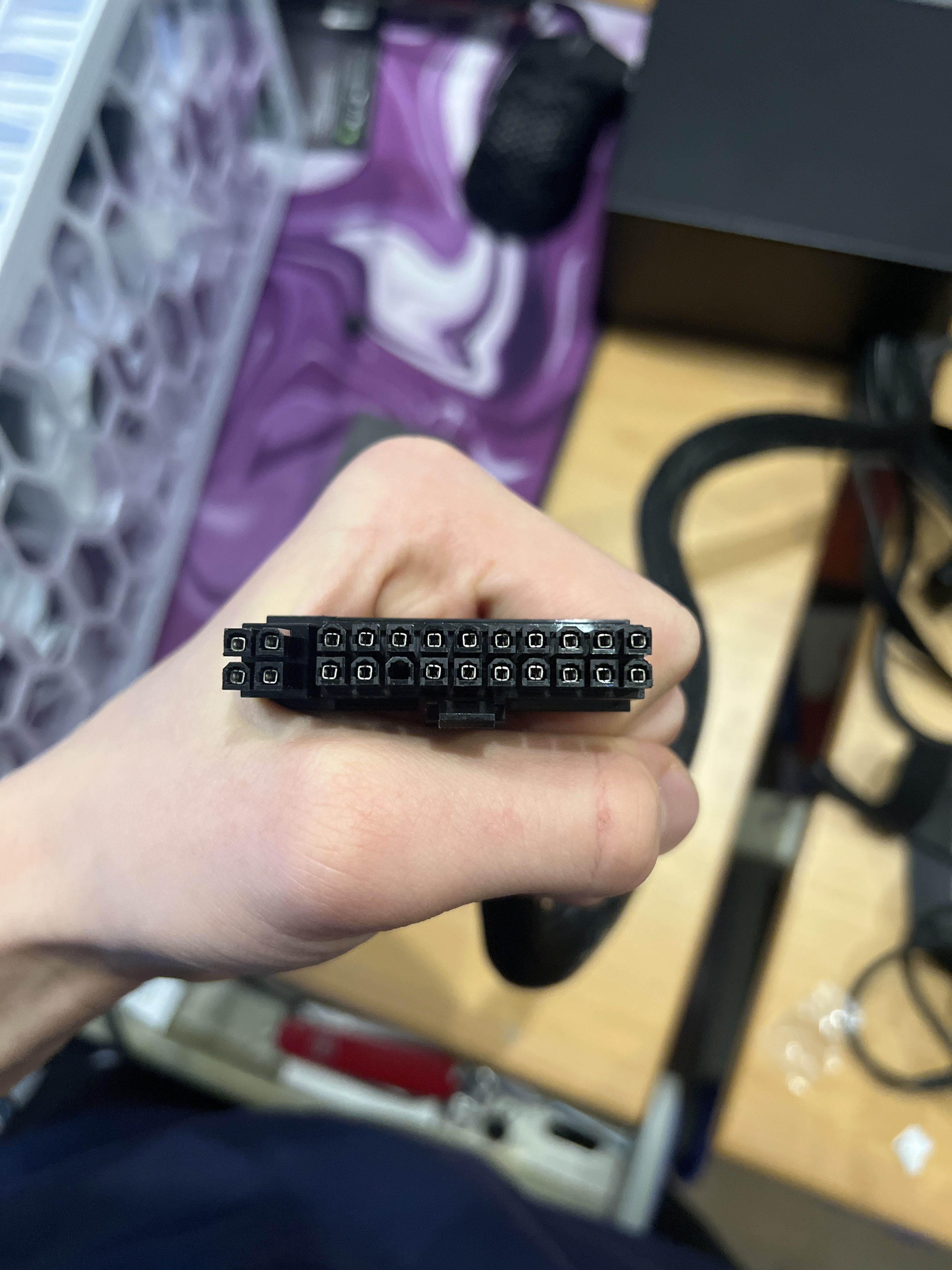

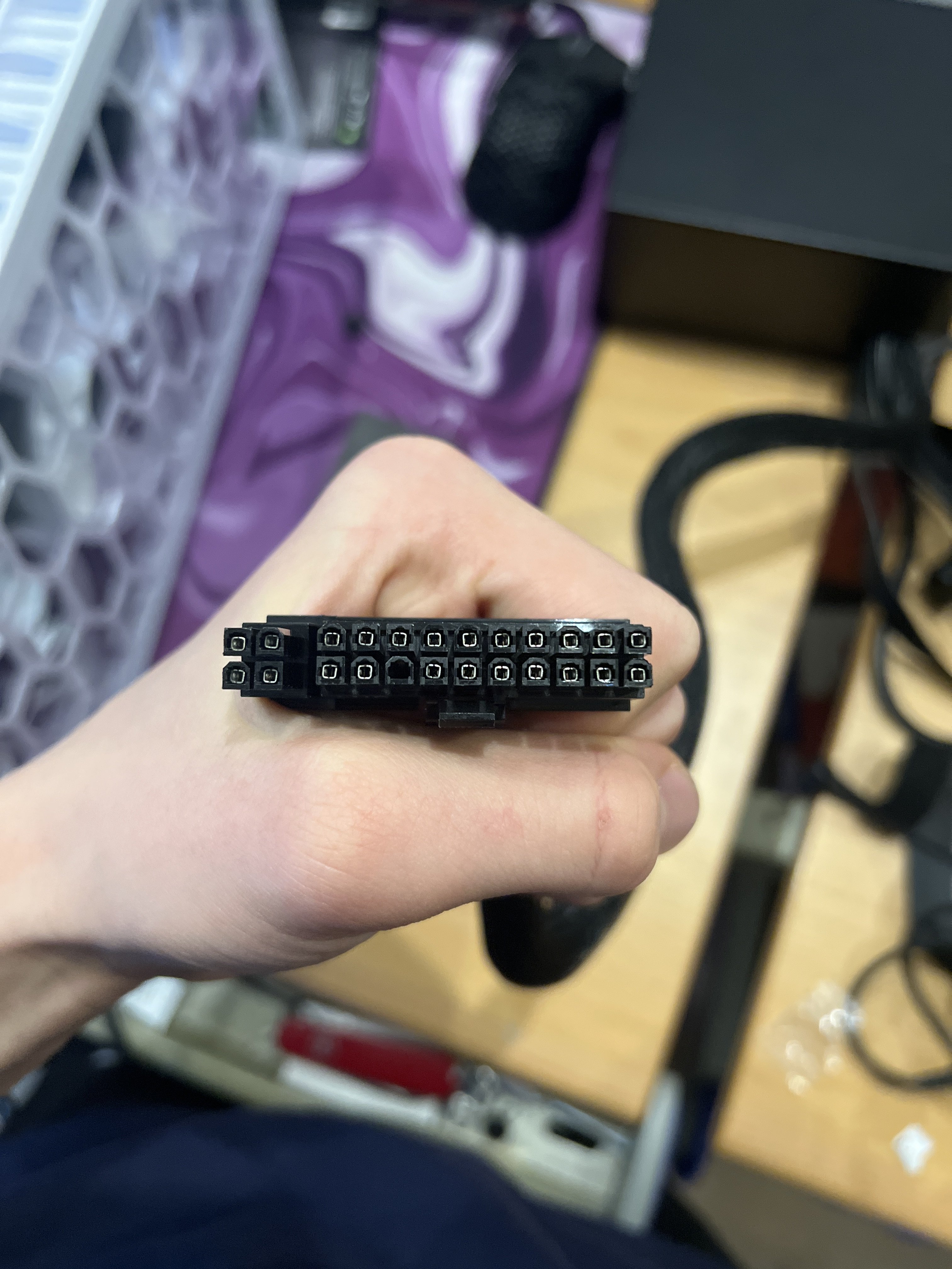

Habe gerade mir das 24pin Kabel angeguckt und hab dort son Loch gefunden soll das so?
Ja. Aber du ignorierst die Fragen die man dir stellt.
Reaktionen: Smily
Selbst wenn da ein Pin fehlt, das ergibt KEINEN Kurzschluss!
Reaktionen: japan_[¥]
Ja das ist richtig so, war mal -5 Volt.
Wird aber nicht mehr gebraucht domit ist das OK.

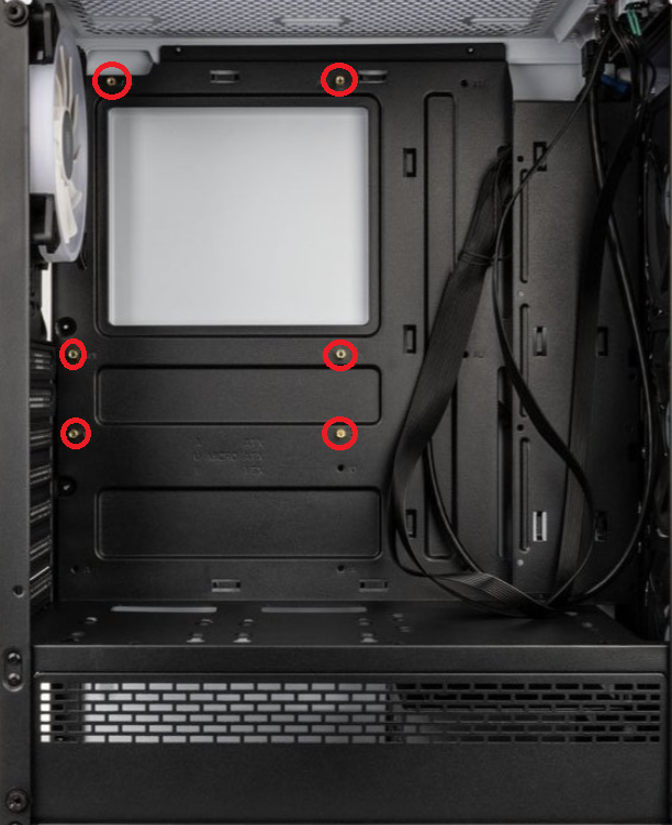

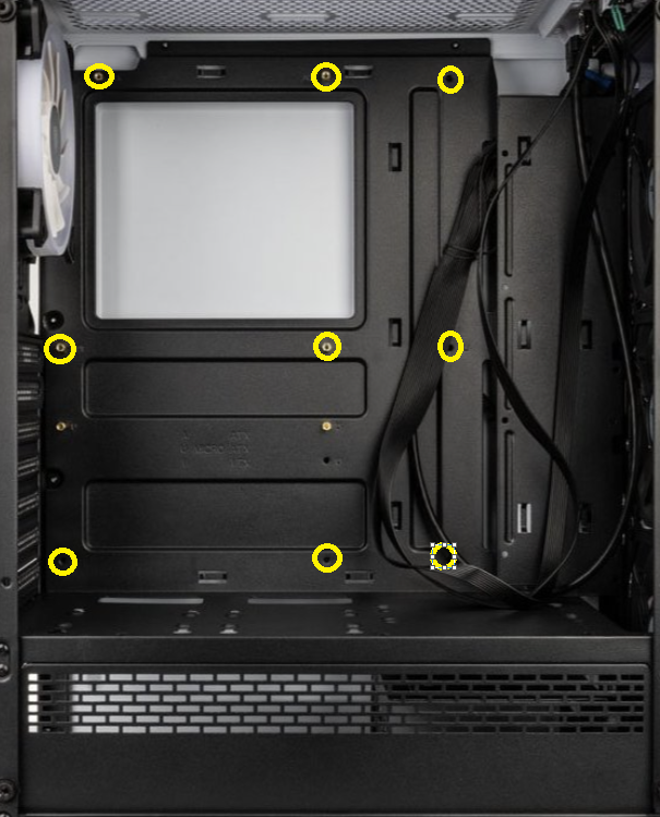

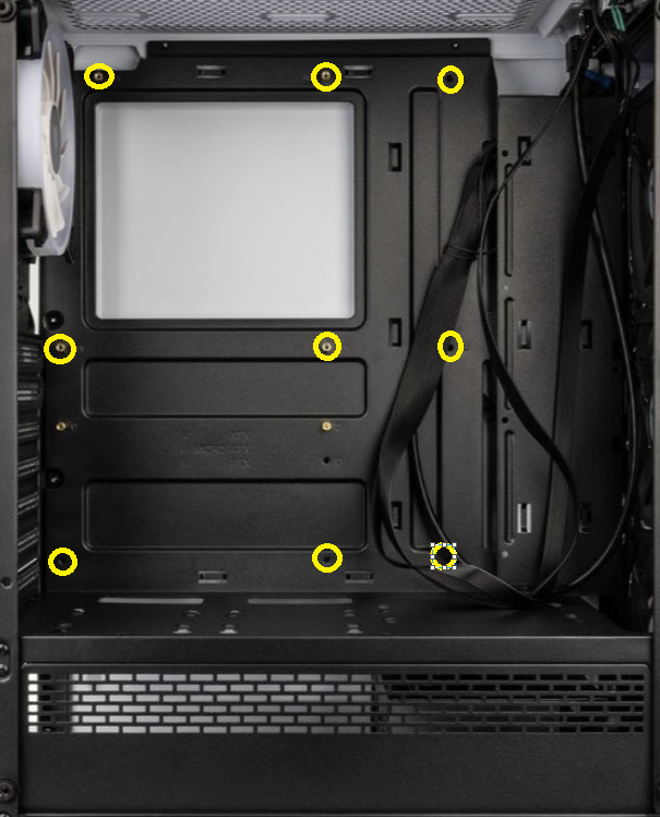

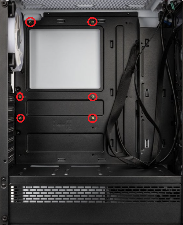

Sicher, hast du Diese selbst in die richtigen Bohrungen geschraubt?
Denn im Produktbild sind die Abstandshalter für mATX Boards vorbereitet:
So sollte das ausehen für ein ATX Board:

Wie hier schon gescrhrieben:
Es dürften im Gehäuse nur dort Abstandshalter verbaut sein wo auch Löcher im Mainboard sind. Hast du das korrigiert?
In der Regel sind die entweder für ATX oder mATX schon vom Hersteller gesetzt. Pauschal kann man sagen, das muss immer korrigiert werden bzw. genauestens geprüft.
Richtig verschrauben.
Loch im Board, Abstandshalter ins Gehäuse schrauben. Kein Loch, kein Abstandshalter.
Mehr Abstandshalter im Gehäuse als Löcher im Board, Kurzschluss.
Weniger Abstandhalter im Gehäuse als Löcher, sehr ungewöhnlich.
Sehr simpel, du hast garantiert nen Kurzschluss gebaut beim ersten Mal.
Du musst die Abstandhalter kontrollieren.
Bei dem Gehäuse stehen sogar Buchstaben an den Schraublöchern für die verschiedenen Boards.
Du musst überall wo ein A steht einen Abstandhalter setzen.
Wo kein A steht die Abstandhalter entfernen.

bei mir passt das mainboard nur da hin wo die roten Punkte sind
