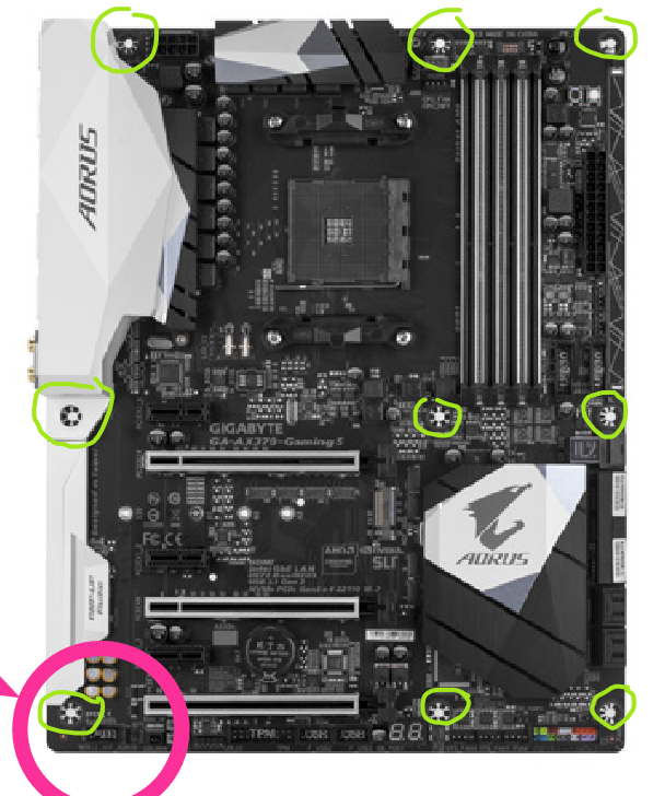

Hast du dieses Board?
Siehst du die neun Löcher?
Genau da müssen die Abstandshalter hin.
Speziell die unteren zwei roten Punkte im Posting #33 dürfen nicht sein wo sie sind; vergleich mal die sechs roten mit den neun gelben Markierungen; die beiden untersten roten liegen viel zu hoch, die drücken auf die Mainboard-Rückseite, wo sie nicht hingehören.

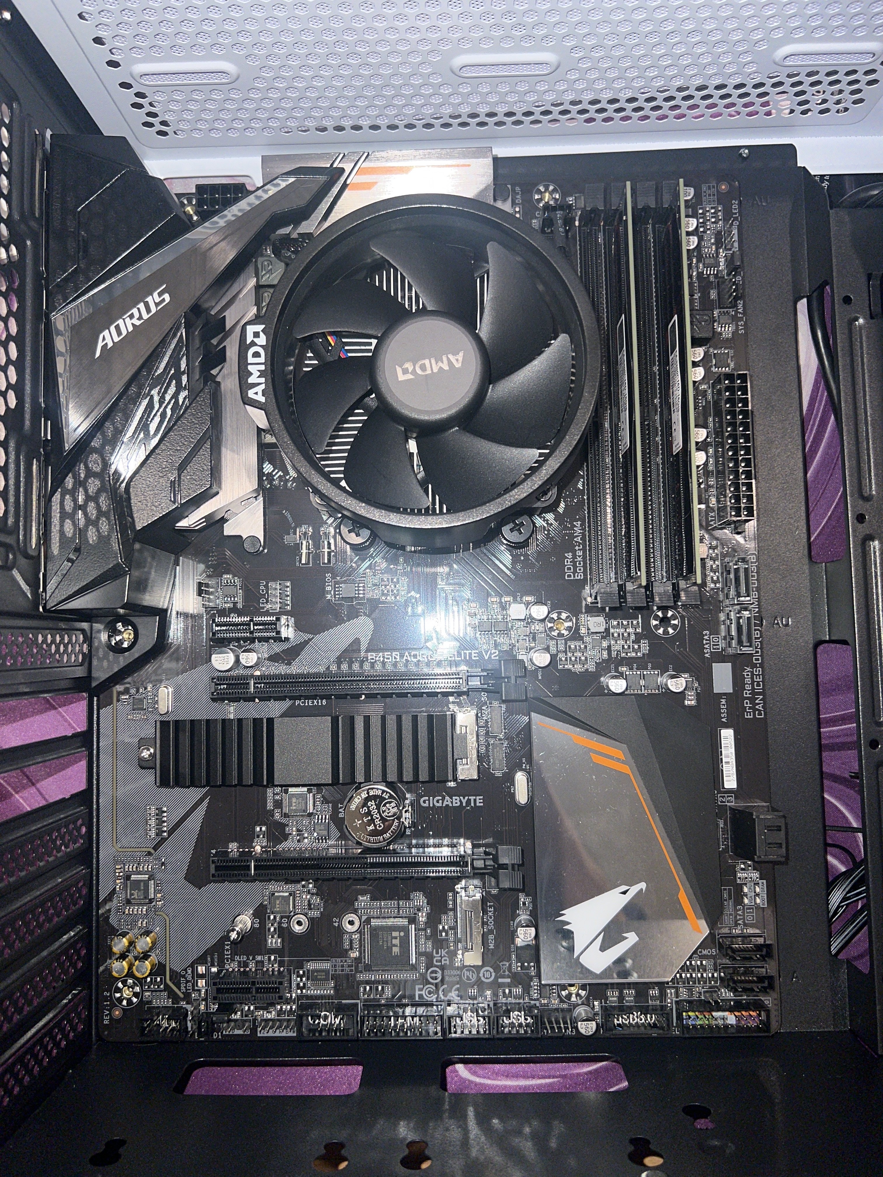

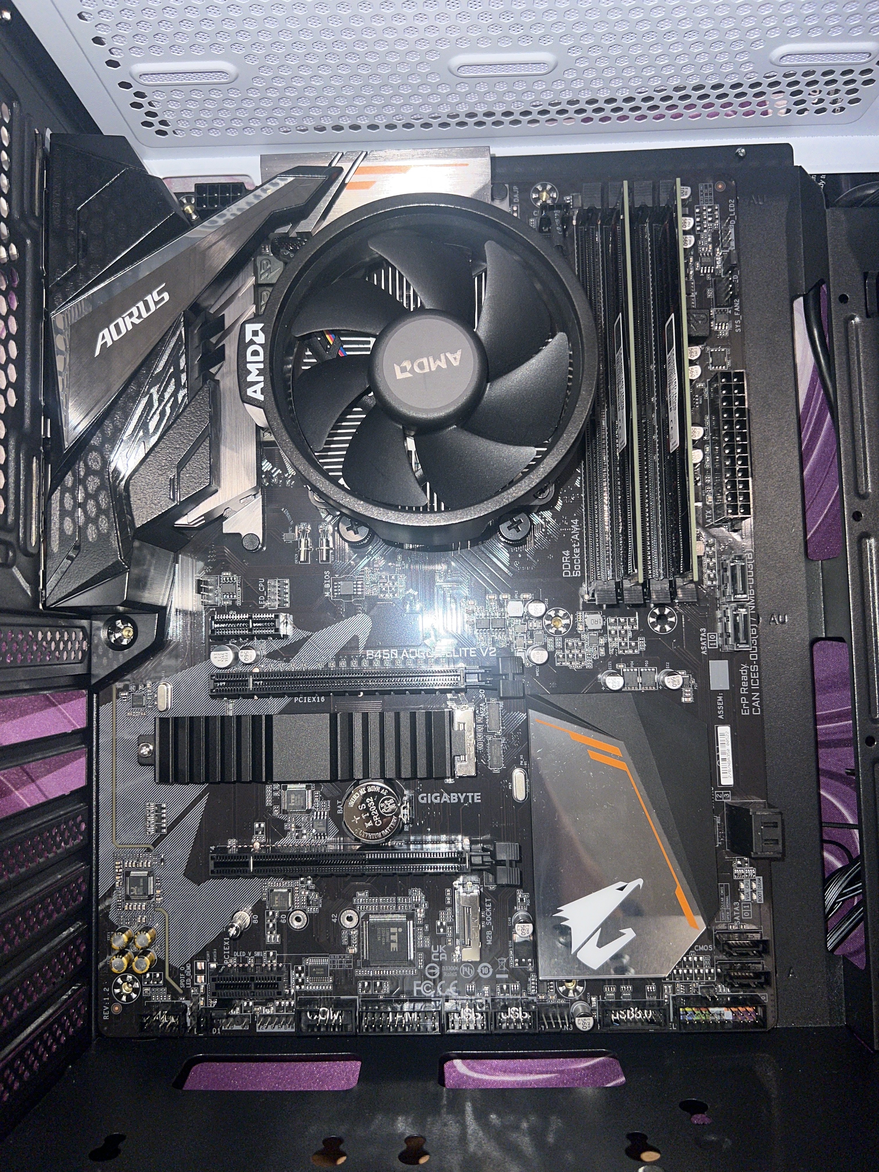

Meins hat komischerweise nur 7
Das sollte eigentlich so stimmen. Unterhalb der RAM Bänke ist eine Bohrung, aber das Gehäuse bietet dort keine Option für einen Abstandhalter. Solange der Rest gesetzt ist (was den Anschein macht), ist das so richtig.

Diese 6 Löcher die auf dem Bild zu sehen sind zum Einbau verwenden.
So scheint es richtig zu sein.
Bau mal provisorisch wieder das Board ein und versuch ob es so funktioniert.

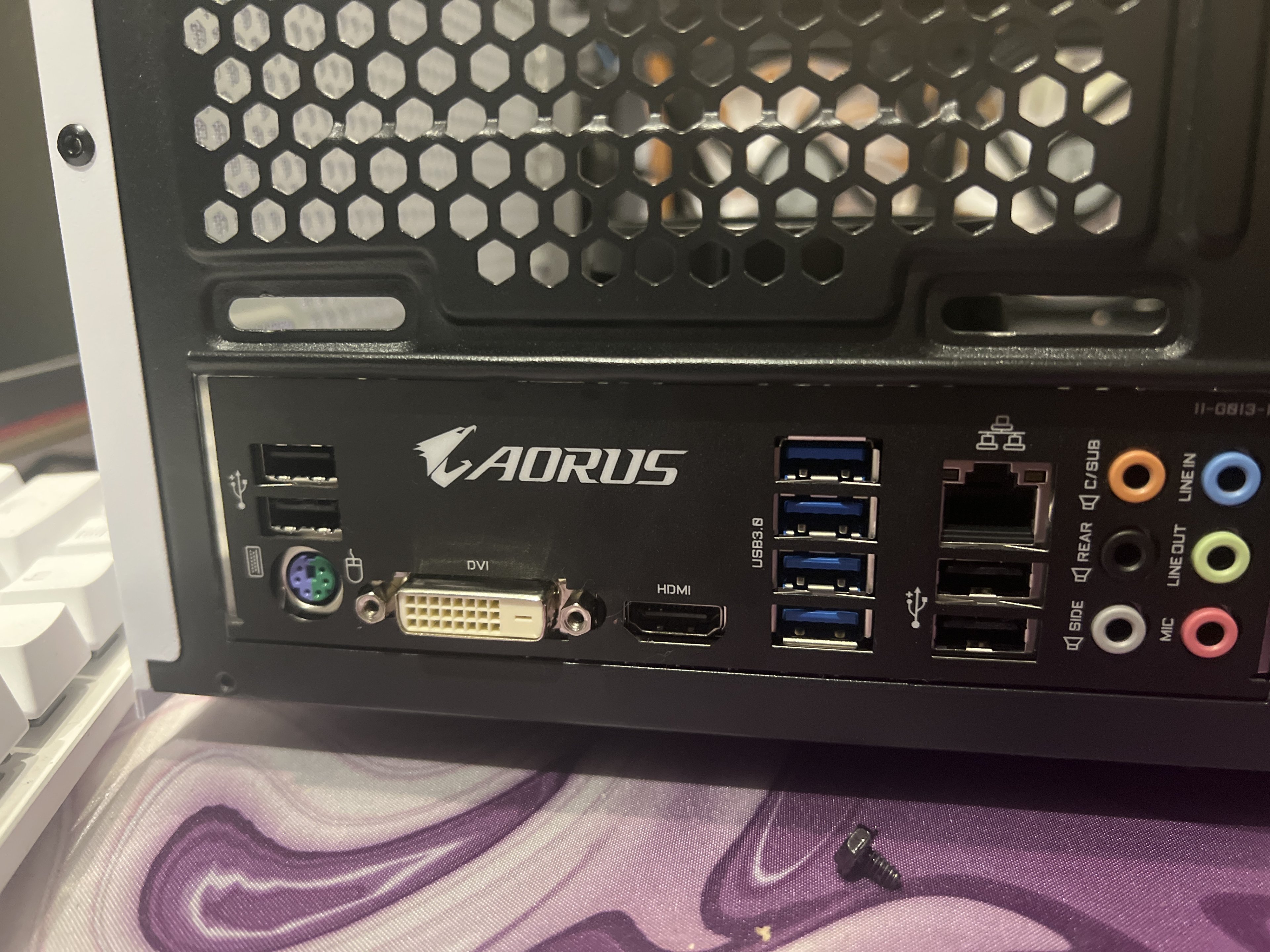

wäre es denn so richtig eingebaut mit i/o Shield?
Reaktionen: JumpingCat
Ja sollte OK sein.
Wäre es nicht richtig würden ja die 6 Schraubenlöcher nicht überein passen.
