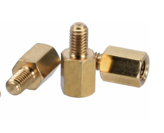

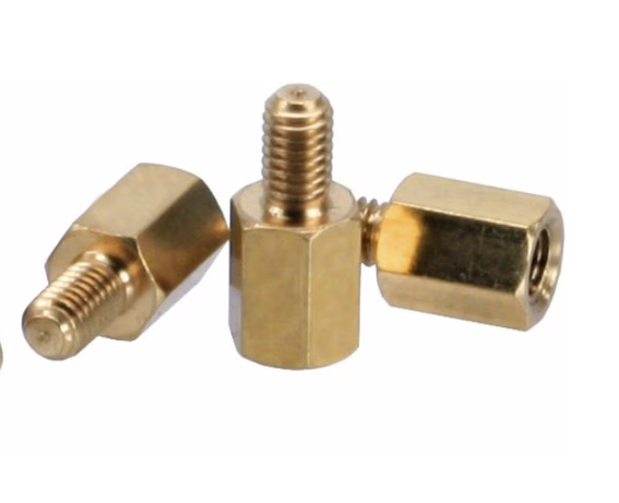

japan_[¥] schrieb:
sind da ja so silberne Dinger
Meinst du damit eventuell die Abstandshalter selbst?
Iceman48 schrieb:
Bist du mal so vorgegangen wie Smily in Post 127 beschrieben hat?
Wenn du hier immer stundenlange Pausen einlegst wird dir bald keiner mehr helfen wollen.
Das muss schon immer beantwortet werden was nachgefragt wird.
hab die Nachricht zu geschreiben hab aber vergessen sie abzuschicken, sorry!
Und ja so bin ich schon vorgegangen wie Smily in Post 127 geschrieben hatte , hatte von Anfang an keine Graka drin.
Die Abstandhalter sind so passend wie möglich angeordnet worden mit dem motherboard. Ich mein die Schrauben
