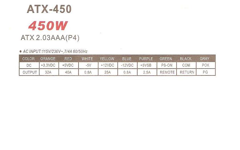

Bin gestern schnell zum Blödmarkt gefahren und hatte mir ein ednet. Netzteil geholt(450Watt das alte hatte 400Watt).Also woll eher NoName aber ich wollte halt schnellst möglich Testen ob nicht alles brei ist.:( Kann es vielleicht nur an der Graka liegen?
Danke für eure Hilfe
Ich hab mal nachgeschaut 25Ampere!!Und gerade habe ich eine 7900gt von einem Freund ausprobiert genau das gleiche Problem!!!
25A wären ja recht viel für das Teil, man sollte annehmen dass das reicht. Aber da die Karte anscheinend nicht defekt ist, da das Problem auch bei einer Anderen auftritt, halte ich die Sache mit dem NT-Versagen immernoch für am wahrscheinlichsten.
Ich Poste hier mal das Datenblatt!!

das ednet ist wahrscheinlich ein umpaketiertes NoName
