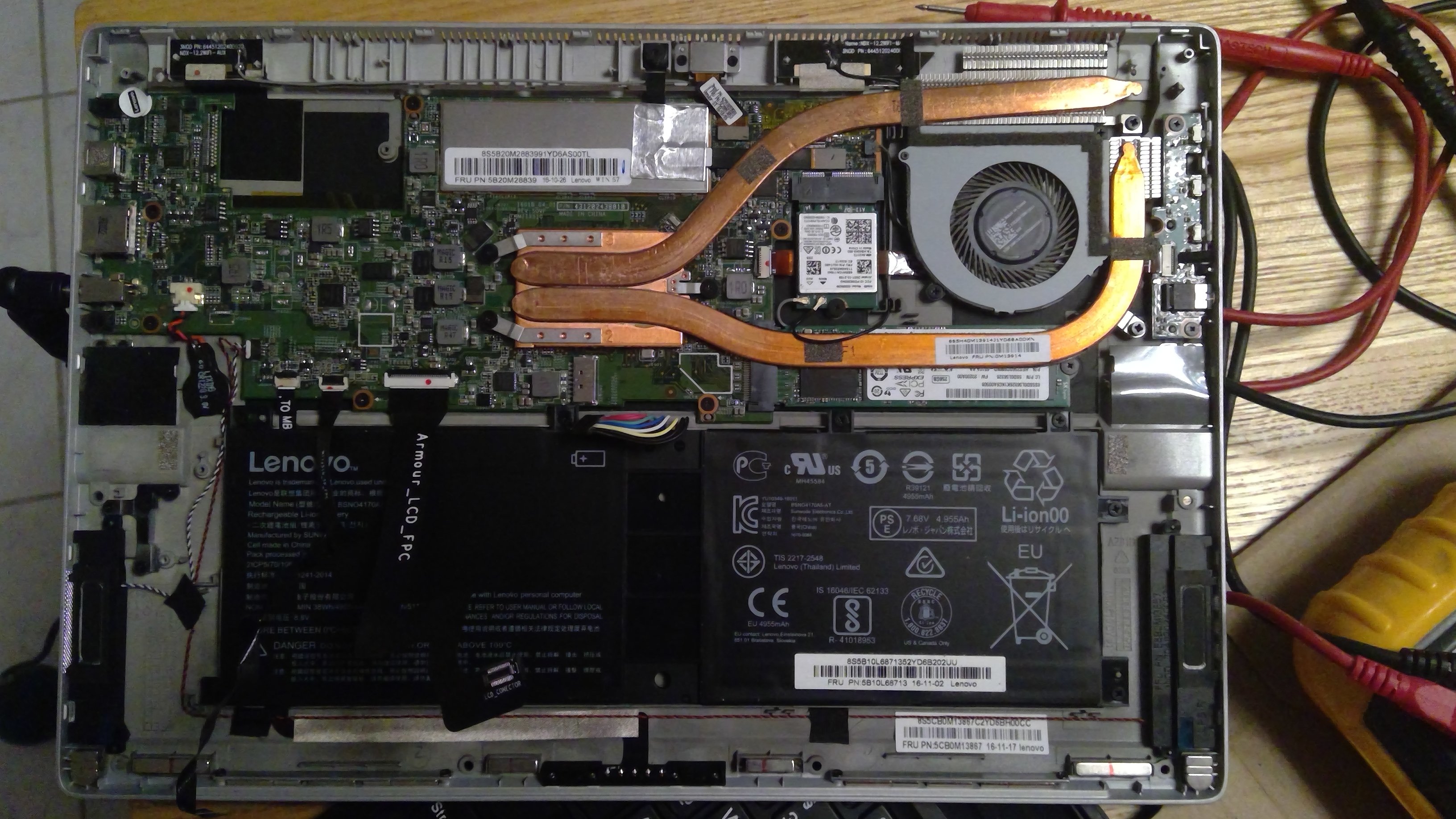

mein altes Lenovo Ideapad hat vor einigen Tagen trotz angeschlossenen Netzteils den Betrieb eingestellt.
Es wurde immer nur 0% angezeigt.
Beim Einstöpseln des Netzteils zeigt lediglich das per USB angeschlossene Mikrofon kurz per LED an, dass es mit Strom versorgt wird.
Ich habe 2 Netzteile getestet. Beide gemessen und sie sind in Ordnung und liefern 20V.
Da es wohl Laptops gibt, die trotz angeschlossenem Netzteil zumindest eine geringfügige Akku-Ladung brauchen, damit er läuft, habe ich einen neuen teilgeladenen Akku gekauft.
Damit läuft das IdeaPad auch wieder, lädt aber nach wie vor nicht.
An der Powerbuchse im Gerät liegen 20V an, es sind keine defekten Lötstellen zu erkennen und sogar am Stecker, wo der Akku angeschlossen wird liegen die 20V vom Netzteil an (Akku ausgebaut).
Von daher sollte der neue Akku eigentlich laden. Aber wenn der Akku ausgebaut ist, macht das Ideapad keinen Mucks. Nicht mal der Lüfter läuft an.
Der neue Akku hat noch 30%. Könnte also noch Werkseinstellung, neue Treiber oder BIOS-Update versuchen.
Könnte ein BIOS-Update überhaupt helfen? Sprich: greift das BIOS überhaupt in die Ladelogik ein, wenn das Gerät ausgeschaltet ist?
Ich finde das ganze sehr seltsam.
Irgendwelche Ideen????

Meine Vermutung: Ladeelektronik defekt.
Volle Spannung kann trotzdem an den Kontakten für den Akki anliegen, da ja der Strom und nicht die Spannung begrenzt wird. Wenn die Elektronik aus irgendeinem Grund meint, dass der Akku voll ist und nicht weiter geladen werden soll, wird der Strom auf ein Minimum (oder Null) reduziert.
Reaktionen: Gnosius

Lenovo IdeaPad MIIX - 510- 12ISK

3V-Batterie: gute Idee, es sieht aber nicht so aus, als sei da eine Batterie eingebaut.
Auf deinem Foto links über dem Akku. Runde Zelle im schwarzen Schrumpfschlauch und mit Kabel schwarz/rot
Reaktionen: Gnosius
ok, dann versuche ich es nochmal mit der Batterie. Verschrotten kann ich ihn immer noch.
Die Spannung hatte ich, wie bereits gesagt, auch innerhalb gemessen. Einmal, wo die Ladebuchse festgelötet ist und dann nochmal zwischen dem Lötpunkt der Ladebuchse und den Pins, wo der Akku-Stecker reinkommt. Jeweils 20V.
Ein Wechsel der 3V-Knopfzelle hat leider auch nichts gebracht.
Ich habe das Gerät entsorgt und den neuen Akku zurück gegeben.
