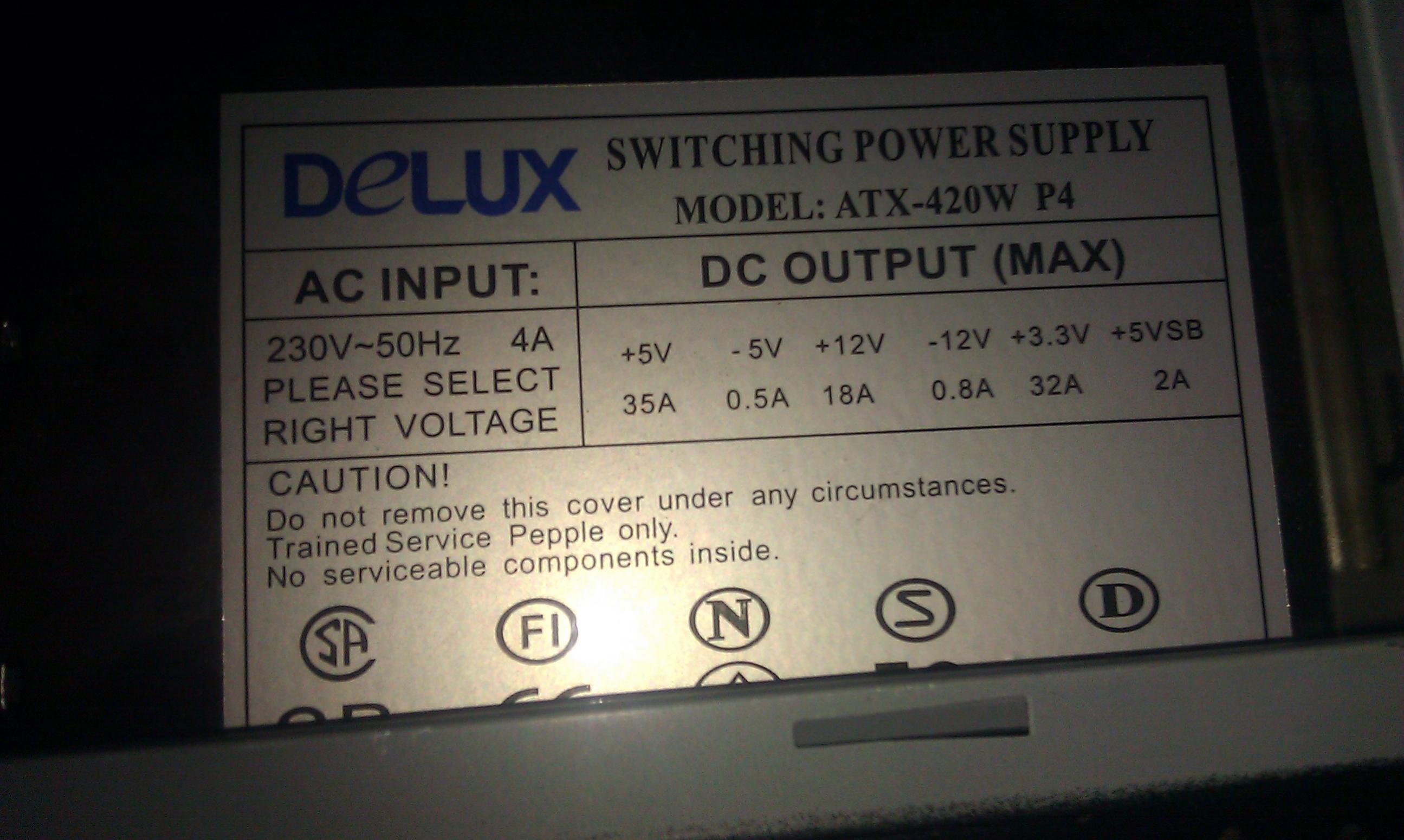

ich habe folgendes Problem:
Mein PC startet immer nach 5-10min neu, heute mal nach 30min erst. Habe mich im Netz mal schlau gemacht, und es soll am Netzteil liegen, das zu wenig Leistung bringt. Uralt - System:
Mainboard: MSI G31M3 v2
Prozessor: Intel Core Duo E7500
Grafikkarte: NVIDIA GeForce 9500GT
Verdächtiges Netzteil: "Deluxe" 420 Watt ( Von fertig PC übernommen - Keine weiteren Informationen )
Kann mir jemand konkret sagen, ob das wirkich am Netzteil liegt? Wenn ja, kann mir einer ein Netzteil unter 40€ empfehlen das genug Leistung hat? Es sollte wenn möglich auch eine NVIDIA GTX 260 aushalten ( 6Pin PCIe Adapter sind vorhanden )
Auf dem NT muss ja ein Aufkleber drauf sein, am besten mal ein Bild davon machen

Dann schau dir mal das Label an:
1. das Gerät hat 'ne -5V Leitung. Schlussfolgerung: es ist ein Gerät nach ATX1.3 Spec (oder früher)!
2. Das Teil hat über 30A jeweils auf der +5V und +3,3V Leitung. Heute braucht man mit Gewalt vielleicht 10A. Normal eher um die 5A (such mal auf XBit Labs, da gibts 'nen Artikel zur Leistungsaufnahme).
3. Das Gerät wird Gruppenreguliert sein.
4. Aufgrund der Gruppenregulation wird das Teil bei 'normalen Systemen' Querbelastet. Sprich: +12V stark, +3,3V/+5V gar nicht.
Schlussfolgerung: Die Spannung auf +12V wird sehr niedrig sein, +3,3V und +5V aber relativ hoch.
Und dazu kommt noch die Restwelligkeit, bei der man befürchten kann, dass die ATX Spec nicht einmal ansatzweise eingehalten wird. Das siehst auch bei einigen Geräten, die auf Hardwareinsights getestet wurden.
Kurzum: Bei solchen Geräten kannst alles erwarten, nur nicht, dass sie sich an die Spezifikationen halten!
Am besten der TO baut die GTX260 ein, dann raucht das Ding nämlich gleich ab.. ;)
