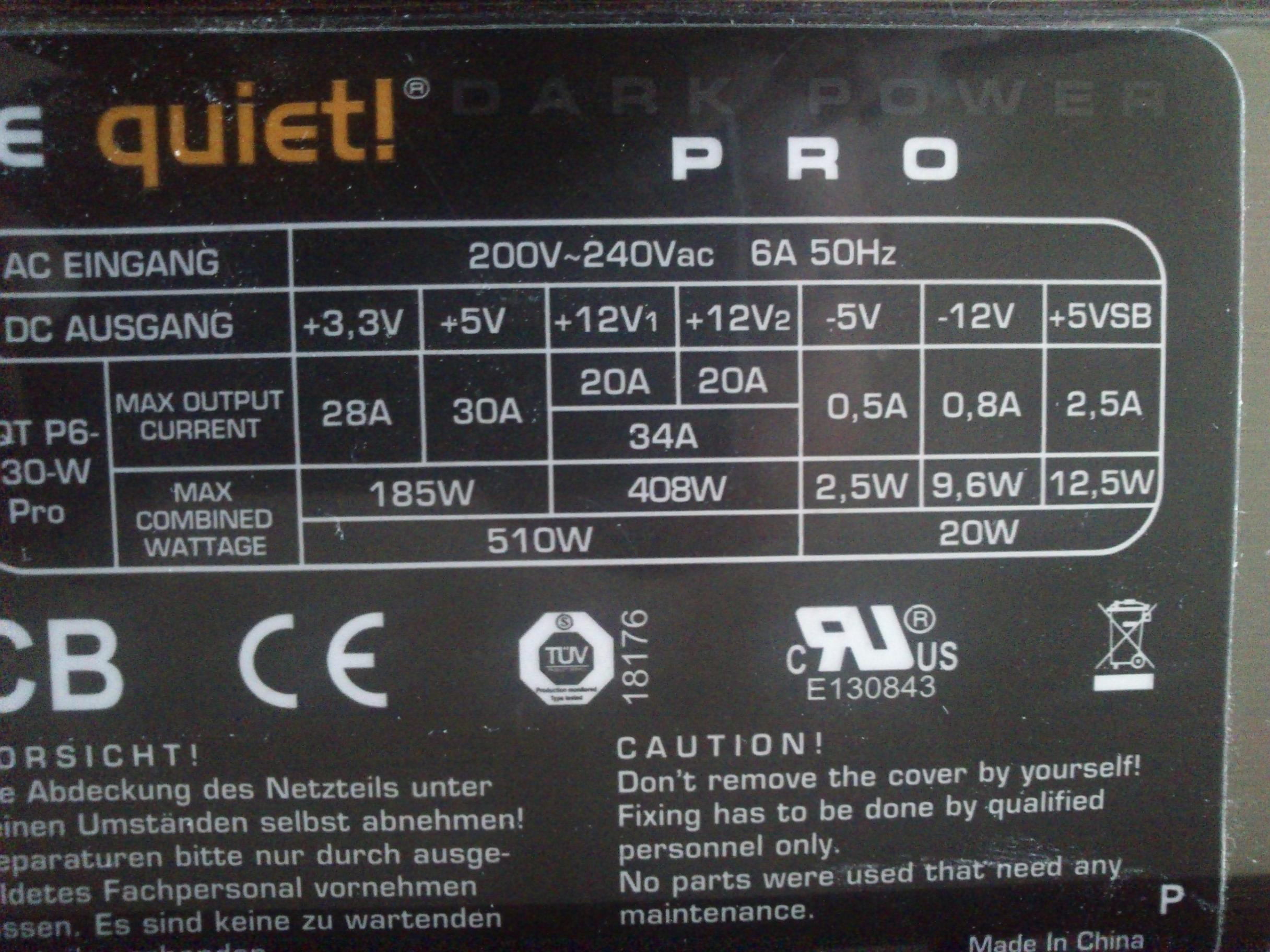

Hallo erst mal an alle!
So mein Probleme ich habe eine Sapphire HD7870. Immer wenn ich so 5 - 10 min. Spiele friert mein PC ein, Monitor schwarz und immer wiederholt sich immer wider der Sound im Hintergrund, hilft nur Reset Knopf. Vom Netzteil habe ich ein Foto gemacht vielleicht kann einer was damit anfangen.
Bitte keine schlauem Sprüche!

Netzteil sollte auf jeden Fall ausreichen. Es gab bei der Sapphire 7870 einen Blackscreen Bug, vielleicht hat es damit was zu tun.
NT ist stark genug (408W auf der 12V Schiene reichten locker für so ein System), sogar zu groß. Und von guter Quali eigtl.
Hast du mal die Temperaturen ausgelesen? alle Treiber aktuell? in allen Spielen das gleiche Verhalten?
Netzteil ist mehr als ausreichend und würde es damit Probleme geben, dann würde dein Rechner einfach ausgehen. Das Problem wird als etwas anderes sein
Es gibt durchaus recht trickreiche Probleme mit Netzteilen, wäre dann ein Reklamationsgrund. Wäre das Netzteil in Ordnung gäbe es keine Probleme, zu schwach ist es nicht.
Im Endeffekt wirds am einfachsten sein wenn du mal ein anderes Netzteil zum Test einbaust und schaust ob der Fehler nach wie vor kommt (also ist die Graka schuld) oder nicht (dann vermutlich das Netzteil).
Würde auf n Treiber tippen. Mit der Graka ist alles in Ordnung? kein Kabel das den Lüfter blockiert oder so?

Hallo erstmal und danke für die vielen antworten und Hilfen so wie es ausschaut war es das BIOS der Grafikkarte habe Sie geflasht und da es wieder funzt wie es ausschaut. ;)
