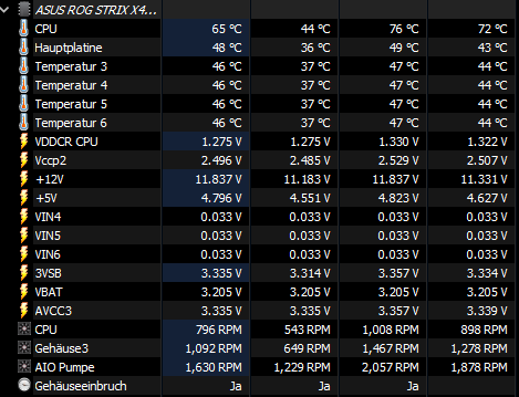

Das haut mir AIDA64 raus, ist das in Ordnung so?
+5 V 4.823 V
+12 V 11.837 V
+3.3 V Bereitschaftsmodus 3.335 V

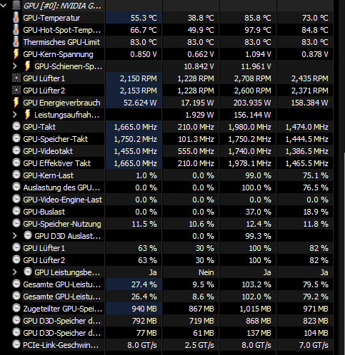

Also ersteinmal 2 Bilder von einem 10 min Stresstest:

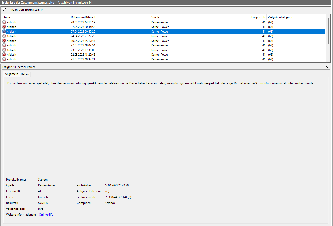

Die Windows Ereignisanzeige sagt folgendes..

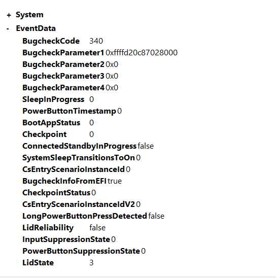

Edit: Guck mal bitte mit CrystalDisk nach deinen Festplatten/SSDs der Bugcheck 340 könnte auch daher kommen

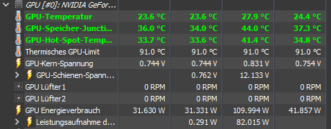

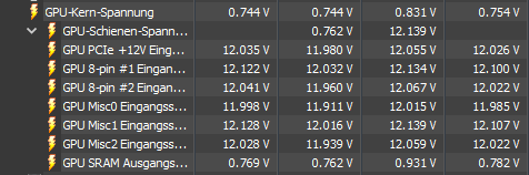

Die GPU-Schienenspannung (habe ich noch nie gesehen die Bezeichnung) ist unnormal.
Das heißt, das NT hat nen Hau, oder der Kontakt zur GPU ist schlecht.
Nachtrag Bild zur Ereignisanzeige nicht betrachtet: Mit dem Eintrag in der Ereignisanzeige zieht sich die Schlinge ums Netzteil immer mehr zu.
Reaktionen: LukS
Ich finde auch die +12v und +5v sind teils zu niedrig bei HWinfo
Nein ist sie nicht.
Hier mal aufgeklappt:
Das heißt, das NT hat nen Hau, oder der Kontakt zur GUP ist schlecht.
Folglich auch nur eine vermutung deinerseits, zwar berechtit aber nicht aufgrund dessen das du "etwas noch nie gesehen hast".
Von den spannungen her 12v und 5v könnte es echt auf defektes / sterbendes Netzteil hindeuten, grad im 2. bild von den spannungen die sind schon sehr schwach.
