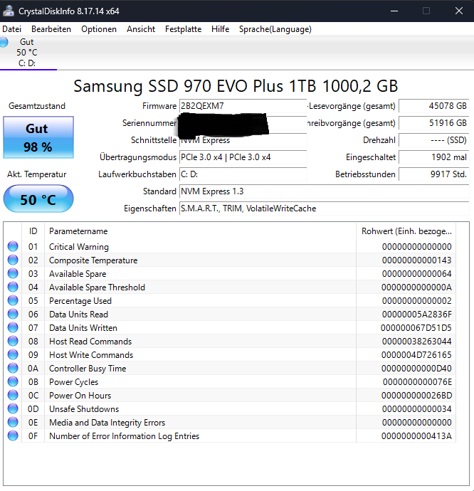

Edit: Guck mal bitte mit CrystalDisk nach deinen Festplatten/SSDs der Bugcheck 340 könnte auch daher kommen
Wo seh ich bei CrystalDisk ob was nicht in Ordnung ist?
Ist alles grün bzw. blau? Wenn ja: keinen kopf machen, bei auffälligen werten wird's gelb oder rot ;)
