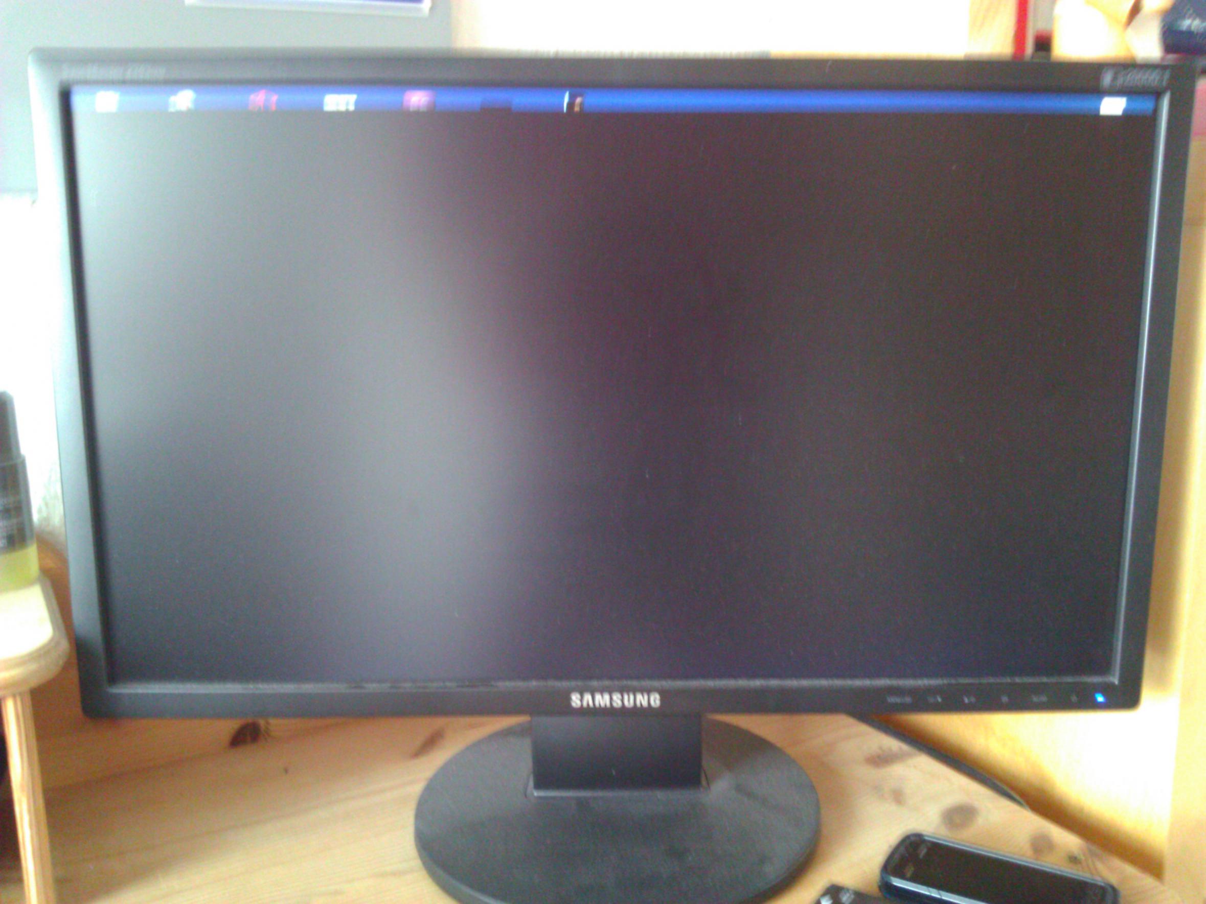

ich habe mir heute eine 570 GTX Twin Frozr gekauft um meine 6870 zu ersetzen.
Leider habe ich nach dem Einbau nur den 1 cm des Bildes sichtbar und frage mich ob das an der Grafikkarte oder am Netzteil liegt....
Ich habe ein Master Cooler Real Power M620...
Gruß Skyhunter
sollte definitiv nicht am Netzteil liegen, die 570 sollte kaum mehr verbrauchen als die 6870 (im Idle).
Alle Kabel richtig dran? Die Graka richig drinnen?
Ja die Graka ist auf jeden Fall richtig drinnen....
Auch der Anschlüsse stecken beide Fest in der Grafikkarte mit dem Bild mache ich mal ein Bild.
Bis gleich
ist der Monitor auch richtig angeschlossen.....oder irgendwie der Stecker nicht richtig drin?
Ati Treiber restlos entfernt?
Generell nur ein 1cm bild oder wie meinst das? Unter DOS aber volles Bild sichtbar? z.b. Bios aufrufen oder hast da auch kein Bild? Nimm mal nen anderen PCi-e Slot
Also ich habe jetzt wieder die 8800Gs im gleichen Slot eingebaut mit der selben Stromversorgung. Auch in den selben Slot. Im Bios habe ich ein normales Bild den Bildrest nach dem Hochfahren seht ihr auf dem Bild. Die Maus kann ich dort auch bewegen.
