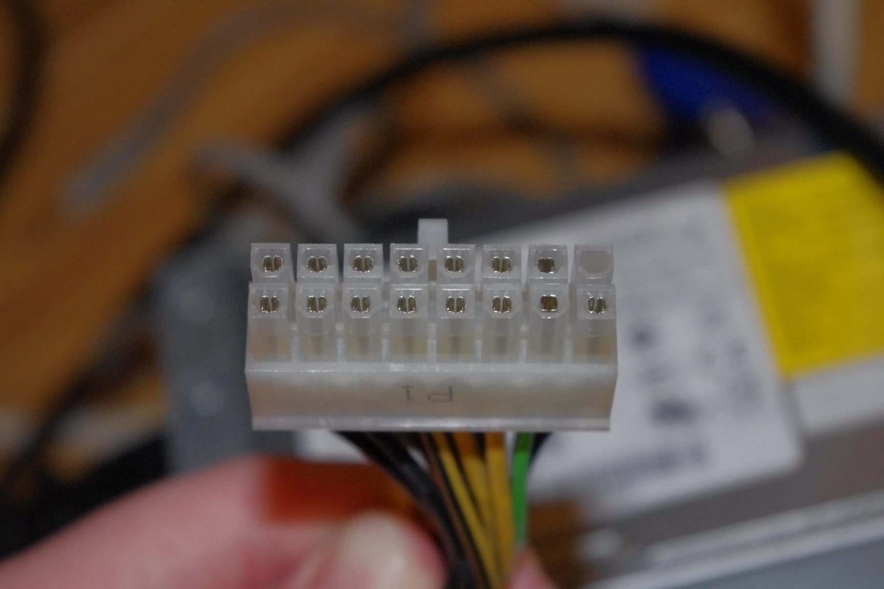

Mein Mainboard besitzt einen 16 Pin Anschluss aber ein Netzteil braucht ja einen 24 Pin Anschluss.
gibt es denn einen Adapter dazu oder kann man es auch anders lösen? Ohne mein Mainboard ersetzten müssen.
Wie gesagt kann ich mir nicht vorstellen das das so ist, es sei denn es wäre ein völlig abseits aller Standards gebautes OEM-Mainboard (und Netzteil).
Wenn es tatsächlich so ist, wäre das ganze inkompatibel zu einem normalen Netzteil.
Da hilft dann nur Mainboard austauschen, denn Adapter kannst du vergessen, da du nichts über die Pinbelegung des Anschlusses auf dem Mainboard finden wirst.

Ist jetzt nur ein Bild aus dem Internet:
Gibt es also schon im OEM Bereich.
Das ist leider so, ist keine Seltenheit.
