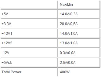

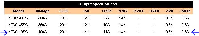

Aber ich habe mal zwei Screenshots von den Leistungsdaten der
beiden 400W-Modelle gemacht, die zueinander identisch seien.
Hier das Xigmatek NRP-VC403 400W:
xigmatek-jpg.212241
Und hier das Enhance ATX0100 Series:
enhance-0100-series-jpg.212240

AW: Netzteildiskussionsthread
